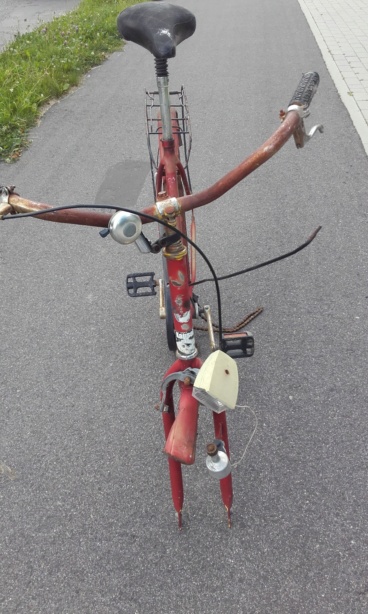

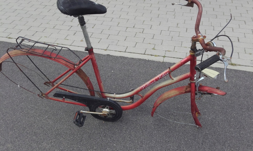

    Pour ceux qui ne l'auraient pas encore vu, voici une carcasse non identifiée d'un vélo de type hollandais découvert dans une rue de Wroclaw (Pologne, Basse-Silésie).
    Vélo hollandais "Le Baron Rouge" Red_ba11
    Vélo hollandais "Le Baron Rouge" Red_ba10
    Vélo hollandais "Le Baron Rouge" Red_ba12
    Le baron étant originaire de cette même ville et le vélo étant rouge comme l'était son célèbre triplant Fokker Dr.I, j'ai décidé de baptiser cette vénérable carcasse du surnom donné au plus célèbre pilote de la Grande Guerre pirat
    Pauvre étudiant, mes moyens sont limités dur . Aussi, je pensais en faire un pignon fixe cheers . Je ne connais pas bien les marques en revanche. Peut-être que la communauté pourrait me conseiller.
    Par ailleurs, existe-t-il une méthode afin de choisir la taille de ses roues?

    Ça n'est pas à proprement parler un vélo hollandais c'est un vélo col de cygne.
    Sous réserve de vérification il doit pouvoir recevoir des roues en 650B ou 650A. On peut en trouver des basiques pour pas cher.
    Je ne pense pas que c'est une bonne idée de le monter en pignon fixe, je le monterais plutôt avec une roue-libre monovitesse. Un pignon fixe va faire beaucoup travailler les roues et le cadre qui n'est pas des plus rigide.

    C'est un Unis (yougoslave) à en juger par le pédalier, des détails de finition et d'équipement.
    https://www.velovintageagogo.com/t9517-unis-sprint
    et
    https://www.velovintageagogo.com/t7964-unis-monovitesse-roues-de-700
