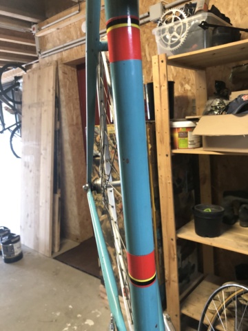

    Bonjour à tous
    Je commence la restauration de mon vieux piste
    Je n’ai jamais su ce que c’était comme marque,  modèle, année etc
    Je sais qu’il est des années 70, qu’il est équipé Campagnolo. La peinture me semble d’origine.
    Je vous envoi quelques photos a vous les experts....
    Il y a des marquages sur la tête de fourche. J’ai d’autres photos
    Identification de piste 281df610
    Identification de piste 45753410
    Identification de piste 812b7810
    Identification de piste D7ad7610
    Identification de piste 34bfd410
    Merci d’avance

    Peux tu faire une photo avec vue de l'ensemble?

    Message  Sylvain51 Lun 17 Aoû - 22:33
    Identification de piste Fb342510

    La couronne de tete de fourche me ferait penser a quelque chose d'anterieur a 1970..
    Peut-etre des photos de details des renforts de cadre, des pattes de cadre...
    Quel est le dia de la tige de selle?
    En tout les cas un bien joli velo.

    Pas mieux, tête de fourche et jeu de direction fin 60's,début 70's.
