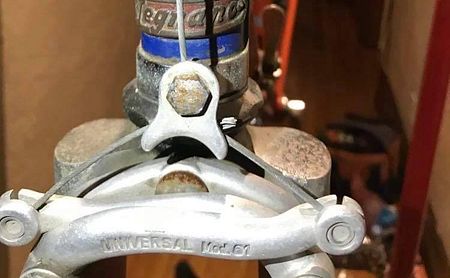

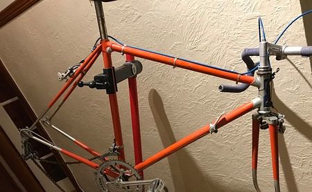

    Bonjour , je viens de trouver ca dans les poubelles, j'essaie de l'identifier si vous avez une idée de date et modèle commenter! merci

    C'est un Legnano Gran Premio probablement du début des années 60 (61, 62, 63 ?) si j'en juge par les freins Universal Modèle 61.

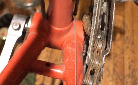

    j'ai trouver un numéro de serie EU3567 top tube siège mais le rear dérailleur c'est un campagnolo valentino super , et ceux que je voi vienne avec des grand record

    Il a pu être bricolé ce type de cadre date au moins de 1958. On ne sais pas ce qui n'est pas d'origine les freins ? les dérailleurs ?
    Par rapport au numéro de série 67 me parait tardif.
    Belle trouvaille en tout cas. As tu une idée du poids ?

    jrazmaster a écrit:j'ai trouver un numéro de serie EU3567 top tube siège mais le rear dérailleur c'est un campagnolo valentino super , et ceux que je voi vienne avec des grand record
    EU... Gran Premio 1961.
    Le dérailleur arrière n'est pas le bon.
