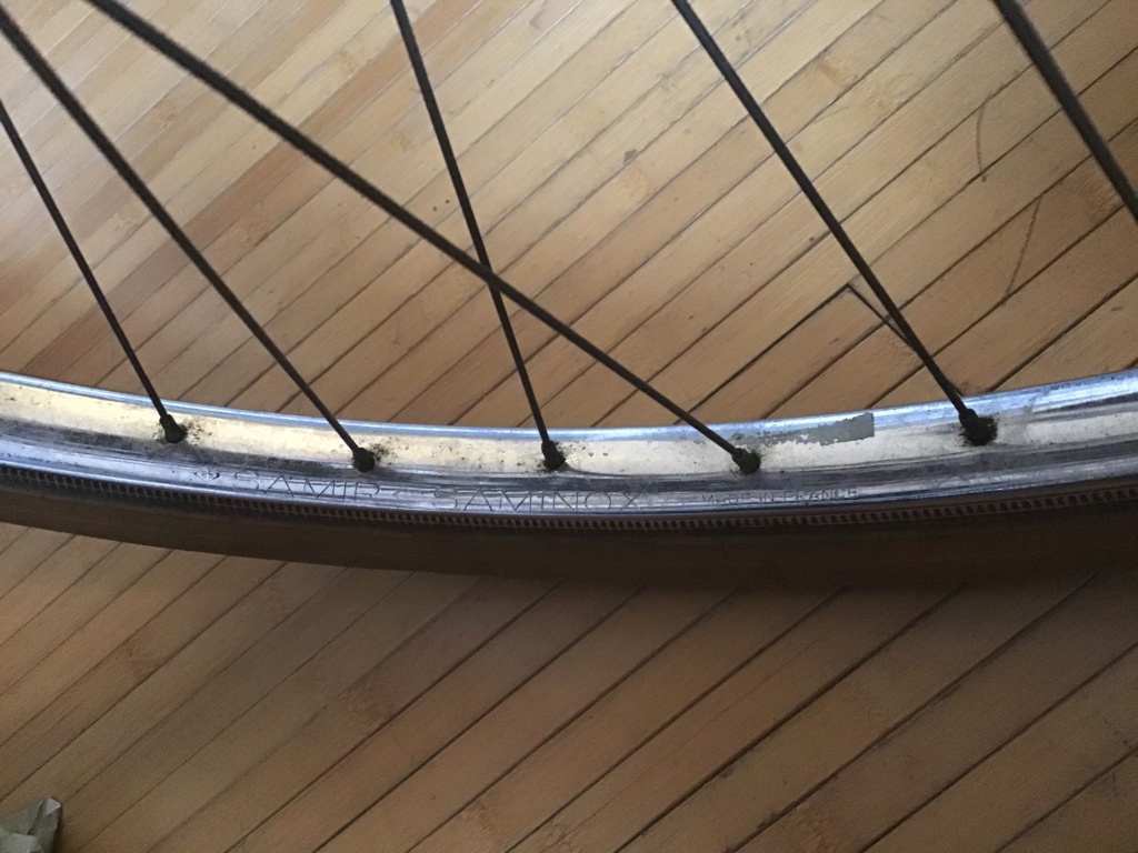

    MAFAC 2000 a écrit:hubert , a part les photos du boncoin , tu n'as pas les tienne , avec les détails du cadre , équipement , histoire .... Shocked innocent
    Bonjour oui désolé mais suis en cours de photos plus détaillées... et néophyte sur le site...😭
    Garde boue lefol
    Phare gibié
    Freins mafac cantilever
    Dérailleur ar simplex
    Le dérailleur avant n est pas d origine simplex
    Pompe wolber
    Guidon actuel en cours de modification
    Randonneuse Simon 1965 B7080f10
    Randonneuse Simon 1965 00149210
    Randonneuse Simon 1965 Fa313b10[url=https://servimg.com/view/20271959/5]Randonneuse Simon 1965 B7080f10[/url]
    [url=https://servimg.com/view/20271959/3]Randonneuse Simon 1965 Fa313b10[/url]

    En fait de randonneuse, il s'agit plutôt d'un honnête routier dont le cintre à guidonnets a été remplacé par un guidon plat.
    On est assez loin des critères qualitatifs de la randonneuse des années 60 dont date cette bicyclette : cadre en tubes légers de qualité, équipement dural en particulier pour les pièces tournantes, etc...
    Néanmoins, elle est en bel état et permettra de chouettes balades.

    Oui en effet elle date de 1959 j ai fait une erreur de frappe.....
    Je dois remplacer le cintre. J en ai trouvé un d origine fin 50
    Le cadre est quant à lui lourd.
    Je recherche un dérailleur avant plus ancien, que dois je mettre?
    Le pédalier me semble plus récent...?
    Merci pour ta réponse

    Le pédalier est sans aucun doute d'origine.
    A ta place, je laisserai les filés ainsi, ça fait partie de la patine qui lui donne son charme.
    Pour le dérailleur avant, je pense qu'il est fait allusion à celui-ci :
    Randonneuse Simon 1965 Simple10
    (source : velobase)
    pas très facile à trouver, mais en attendant, celui présent n'est pas scandaleux et fait partie de la vie du vélo.

    Le cintre conviendrait mais la potence à vis noyée est beaucoup trop récente.

    T'as la chance d'avoir trouvé un vélo dans un super état d'origine. Les liserés sont encore beaux, et le fait de les refaire conduit souvent à un résultat loin du but recherché. innocent  N'essaye pas de le vieillir avec un dérailleur suicide, certes joli, mais qui n'est pas de son époque.
    A mon avis, à part le cintre, avec si possible une potence qui va bien, faudrait pas trop vouloir le "customiser à l'ancienne" Evil or Very Mad

    Pour la potence en effet récente choix dénis DURal? Atax? Philippe?

    N'importe : Pivo, Philippe, Ava, Dural-Azur ou autre du moment qu'elle est à la bonne longueur et à tête de vis hexagonale apparente.

    1959 , peut etre mais pas sur , le phare oui , le dérailleur arrière 1963-65 ....
