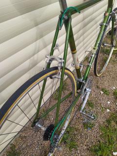

Salut, j'ai avancé un peu. J'ai monté les patins de freins et câblé les freins, aujourd'hui j'ai fait ma roue avant et j'ai monté le boyau et j'en arrive à la roue arrière sauf que là, je ne sais pas comment ouvrir ma roue libre car le premier pignon dépasse au dessus de l'écrou (cône) et je voulais donc savoir si les pignons se dévissaient. Sur la roue libre on peut lire Atom Bre S. G. D. G made in France

Salut, je pense que ce que tu cherche c'est ça :
https://www.muzarde.com/anatomie-des-roues-libres-maillard-24-cannelures/
C'est pas la même roue libre mais c'est surement le même principe. en général c'est très bien vissé...
Ce site est une vraie mine d'or concernant les différentes roue libres ! (et plein d'autres choses.)
En général la plupart des roues libres sont sur le même principe de montage (premier pignon vissé et le reste vient un peu comme une cassette, des fois plusieurs sont vissé et avec les roue libre cyclo il faut faire gaffe c'est le plus grand pignon que l'on démonte en premier)

Merci, c'est le dernier article qu'il me fallait. J'ai réussi

Il ne me reste plus que la chaine et la roue libre à nettoyer et les réglages à faire et le vélo est fini. Par contre je viens de voir que mon boyau avant était à plat alors que je l'ai gonflé il y a une semaine. Si il est crevé ou poreux alors qu'il est neuf c'est vraiment dommage (surtout au prix qu'il coûte)

La restauration touche à sa fin. Il ne me manque plus que les sangles de cales pieds
La fameuse pédale
D'après ce que j'ai pu voir, le vélo a surement été vendu neuf à Castelnaudary puis révisé et revendu à Brive. Je dis ça parce que l'autocollant du premier vendeur est recouvert par celui du deuxième, les patins de freins, la chaine, la roue libre, les câbles et les gaines de freins et la guidoline avaient été changées. Les jantes sont dépareillées mais les moyeux sont identiques, je pense que la jante arrière n'est pas d'origine car l'axe était tordu.
C'est un vélo qui a bien vécu, qui a eu au moins deux propriétaires avant moi. Je l'avais acheté en même temps que ce vélo là : https://www.velovintageagogo.com/t16504-peugeot-pk-65-1979 et du coup je pense que son deuxième propriétaire ne s'en est pas beaucoup servi (les patins de freins étaient neufs, la chaine aussi et la roue libre presque) ou qu'il l'as fait réviser avant d'arrêter de s'en servir. Il était stocké dans une grange, pas come le peugeot qui était à l'intérieur du château du coup je dirais plutôt que la première solution est la bonne.
L'air de rien, il m'aura couté plus de 25 fois son prix d'achat mais pour moi il les vaut. Je suis allé l'essayer aujourd'hui et il roule super bien. J'ai juste eu un problème avec mon dérailleur avant. Je n'avais pas serré assez le câble et il se détendait petit à petit. Il a fini en balayette et du coup, impossible de le remettre. J'en ai donc fabriqué un autre et maintenant il roule nickel. C'est drôle de doubler les gens avec des vélos en carbone sur la voie verte.
En tout cas, je ne suis pas mécontent de ce vélo et je compte bien le faire rouler. Je vais pas tarder à commander la tenue pour aller avec.
Et au fait, quelle couleur de sangles de cales pieds mettriez vous ? J'ai l'impression que personne n'a d'avis.

Quelques nouvelles du helyett
J'ai reçu les sangles de cales pieds et je trouve que le marron c'est parfait. Merci pour votre avis qui était le bon.
J'ai aussi reçu ma tenue et du coup je suis allé faire un tour ce matin.
J'ai remarqué que quand j'essaie de lâcher les mains le vélo part vers la gauche. Pourtant j'ai vérifié le cadre et il n'est pas tordu. C'est bizarre. A part ça il roule bien
Est-ce que quelqu'un aurait une idée d'où ça pourrait venir et de ce qu'il faudrait que je vérifie ?

Le jeu de direction est peut-être trop serré, la selle pas dans l'alignement.

Ça doit sûrement être le jeu de direction trop serré dans ce cas là.

J'ai eu la même chose sur mon premier. Je me suis dit que j'avais foiré quelque chose et passé looooongtemps à étudier la fourche. Puis même chose sur le second, et là j'ai commencé à douter de ma position ;D (ne sommes-nous pas tous un peu de traviole ?). Pour le troisième j'ai utilisé une gaine de frein nettement plus flexible (par accident, il se trouve juste que celle dans la couleur recherchée était comme ça). Et là: tout droit \o/
Du coup j'ai repris le premier et expérimenté avec la position de la boucle arrière avec quelques rilsans, jusqu'à complètement éliminer ce faucheux comportement. C'etait l'année passée.
Depuis, avec pas mal de bornes sous le cagnard, le problème me parrait quand même moins flagrant. Je me dis que le plastique est devenu moins rigide, ou qu'il a pris le pli. Ou bien, c'est moi qui compense inconsciemment...
Enfin, bref, tout ça pour dire que c'est peut-être dû (aussi ?) à l'assymétrie des deux gaines de frein.
