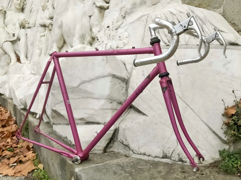

    C’est un cadre fin, affiné et élancé sortie du coffre d’une voiture. En cachant les deux dernières lettres de son nom on peut lire MERCI__.
    Depuis quelques année je restaure des vélos trouvés abandonnés sur le trottoir, une benne de chantier,… De ces vélos que l’on pourrait presque laisser en ville sans antivols.
    Puis petit à petit ma modeste collection mon bric-à-brac s’est étoffé de modèle plus qualitatif.
    Bizarrerie de cette ensemble d’apparence hétéroclite chaque vélo vient prendre sa place dans une sorte de puzzle : Motobécane bleu mon premier vélo sans petites roues, Spécial CNC vélo prêté par le club pour ma première course sur piste, …
    Et puis maintenant une référence à mon chemin croisé avec celui d’Antoine Blondin ami de mon père journaliste pour l’Équipe du Tour de France et auteur d’« Un singe en hiver » (ref. de mon titre « Rose en hiver »)
    De mon attirail de vélo Il y a une homogénéité dans l’esprit même si physiquement ils sont tous différent. Leurs utilisations évoluent et l’usure des pièces qu’il faut remplacer changent régulièrement leurs apparences.
    Comment j'envisage ce néo-rétro ? garder la conscience et l’esprit collectif de ceux qui l’ont conçu et réalisé, sans faire de modifications irréversibles et ainsi garder la possibilité d’une restauration physique à l’identique.

    Message  Toud Dim 10 Jan - 15:58
    Selon mes recherches ça devrait être un modèle dont la date se situe entre 1978 et 1981.
    Équipement avant de m'être vendu :
    • Sel Italia (brun peau retournée)
    • Tige de selle Dural Simplex ø 26,2 cm ou 26,4 cm
    • Derailleur arrière Shimano Mega Drive
    • K7 et dérailleur avant Shimano Dura-Ace
    • Pédalier Spécialités TA
    • Levier de changement de vitesses au cadre Suntour
    • Potence et cintre 3T
    • Vis sur cadre pour serrer la tige de selle = Zeus Spain
    Peut-être le modèle Tour du Monde ?
    Je suis preneur de plus d'infos Very Happy

    Message  Robur Dim 10 Jan - 16:23
    Un MERCIER évidemment, cadre et fourche REYNOLDS 531. Un beau modèle.

    Message  Sprint93 Lun 11 Jan - 9:01
    Bonjour, beau modèle.
    Par contre on dirait que le tube horizontal a un poc sur le côté droit, à moins que ce ne soit un reflet bizarre.
    A vérifier
    Messages : 3298
    Mercier Rose Full Reynolds 531 Shimano Dura Ace 1er Gen 1978-80 Empty Re: Mercier Rose Full Reynolds 531 Shimano Dura Ace 1er Gen 1978-80
    Message  dromaludaire Lun 11 Jan - 9:57
    Oui il y a un poc mais ça ne pose aucun problème pour rouler. Tant qu'à faire vaut mieux verifier l'alignement des pattes! L'enfoncement du tube est redressable avec le bon outillage mais en sacrifiant la peinture.

    Message  Toud Lun 11 Jan - 17:48
    Pour le poc (choc certainement fait avec le guidon) je vais le comblé avec de l'étain. Il y en a un second poc plus petit sur l'autre côté du vélo.
    Je me suis décidé de le faire repeindre chez un carrossier. Dans le nuancier Suzuki il y a une teinte appelée "Fortune" avec deux nuances dont la plus foncée correspond impeccablement à la couleur d'origine.
    Pour l'alignement j'ai vérifié avec une ficelle tout était correcte cheers

    Très beau cadre et beau projet.
    Je valide l'étamage, mon papa m'a enseigné cette méthode utilisée en carrosserie, délaissée pour les composites maintenant.
    J'ai rattrapé tout les pocs sur mes aciers comme cela.
    C'est durable et relativement facile une fois le tour de main pris. C'est compatible en plus avec les thermolaquages.
    Au plaisir de suivre le projet
