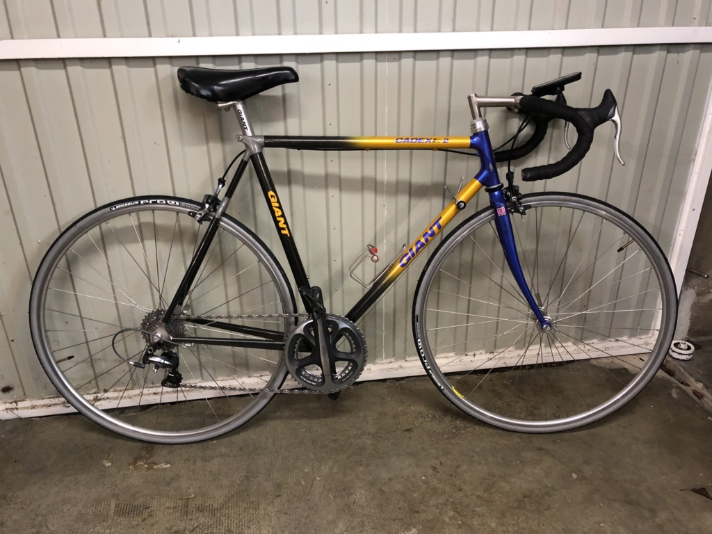

    Je voudrais compléter ici cet article concernant mon présent vélo qui quoique vieux de trente ans ne satisfait pas totalement aux canons des vélos "vintage" classiques et n'est pas non plus assimilables aux vélo carbone monoque d'aujourd'hui.
    La fibre de carbone constituait le matériau de rêve aux débuts des années 80, inaccessible alors au grand public. Plus léger que les matériaux conventionnels acier puis alu, il a révolutionné la génération de vélos émergents alors dans le créneau haut de gamme et l’utilisation que nous en faisions. Il fallait encore attendre 8 à dix ans pour que ce matériau entre dans la fabrication de vélos, certes encore couteux, mais néanmoins accessible à la bourse du sportif amateur. Au début des années 1990 et au cours de cette décennie, on associait des tubes de carbones très costaux (i.e. assez lourd en comparaison des vélo monocoques qui suivirent) à des raccords en aluminium, le tout était collé.
    Une critique faite à cette technologie, une légende urbaine devrais-je à mon humble avis dire, voudrais que ces cadres vieilliraient mal. Pour reprendre une expression retrouvé sur d'autres forum, ces vélos seraient devenus des bombes à retardement !
    Je voudrais ici contredire cette assertion.
    Comme je le disais en introduisant cet article (page 1), j'avais remisé ce vélo acquis en 1992 après un choc important avec une voiture, un renault kangoo dont j'avais fracassé le parechoc arrière. le seul dégât fut le moyeu avant dont les billes avaient souffert, même la solide jante avait résisté.
    par conscience sécuritaire, j'avais alors fait subir un contrôle rayon x du cadre qui n'a décelé aucun défaut visible. Je voudrais encore apporté quelques images de la partie qui a encaissé la plus forte énergie à dissiper lors du choc : l'insert de fourche lui aussi collé. On voit la qualité/solidité du collage, même si en contrepartie cette technologie n'est pas des plus légères en comparaison aux technologies actuelles...
    Giant Cadex CFR2 - histoire d'une résurrection... - Page 4 Collag10

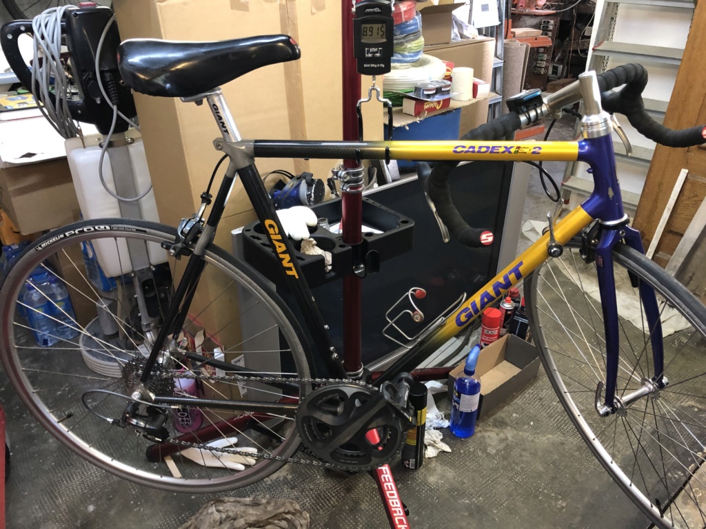

    Giant Cadex CFR2 - histoire d'une résurrection... - Page 4 Empty electronique embarquée - cockpit
    Message  janus60 Jeu 24 Fév 2022 - 15:36
    Voilà une vue du cockpit avec l'electronique embarquée avant
    Au total, l'électronique représente 9% de la masse du vélo (746g pour un vélo de 8,2kg)

    Je viens de retomber sur une ancienne photo intermédiaire au cours de la transformation de ce vélo qui m'a fait regretté de m'être débarrasser des composants d'origine qui m'encombraient (selle, cintre, tige de selle potence et groupe...)
    Ma quête de performance (poids, position, fonctionnalités, etc) m'ont poussé à améliorer cette machine dont finalement ne subsistent d'origine que le cadre et la fourche - et dont le principe des leviers de vitesses au cadre été des levier de freins sans brifters à été maintenu mais au prix de composants néo-retro.
    Le vélo a-t-il perdu son âme pour lui permettre des performances pas trop éloignée d'un vélo moderne ? probablement (vos commentaires d'amateur de vélos vintage sont plus que bienvenus dussent ils être sans appel). Ne disposant donc plus des composants que j'ai cédé (sauf les roues d'origine que j'ai conservé et qui ont simplement reçu des moyeux dura ace 7700 d'aspect identique aux 105 d'origine en plus esthétique - car chromés et plus performants - capables de recevoir une cassette DA7900 10V), ce vélo ne pourra plus jamais retourner à son design d'époque...
    Giant Cadex CFR2 - histoire d'une résurrection... - Page 4 Img_3512

    Giant Cadex CFR2 - histoire d'une résurrection... - Page 4 Empty Pourquoi avoir poussé la transformation neo-retro jusquà ce point ?
    Message  janus60 Sam 26 Fév 2022 - 10:53
    le vélo dans sa configuration retro upgradé en dura ace restait malgré tout une enclume et mon arrière train "reforgé" aux selles étroites modernes n'était plus aussi à l'aise sur les selles de génération turbo gel.
    le cintre comme la plupart des cintres d'époque était également plus étroit (40cm vs. 42 cm pour mes cintres actuels) et la potence (110 vs. 90 pour la Cinelli 1A) m'obligeait à m'étirer sur le vélo.
    Enfin les manettes de frein 105 étaient parfaitement parallèles et obligeant à une contorsion des poignets que les poignée néo-vintage SRAM carbone ont résolu (légèrement déportée vers l'extérieur.
    Le cintre criterium est le seul nouvel organe qui au contraire souligne davantage encore le coté retro que le cintre Sakae d'origine
    Mais c'est vrai que c'est la masse qui fut sans doute le point le plus critique à ce stade transformation (8,91 kg sans le dérailleur avant sur cette photo - en full dura ace, soit près de 9kg tout rond complet avec dérailleur avant)
    Giant Cadex CFR2 - histoire d'une résurrection... - Page 4 Img_3513

    Giant Cadex CFR2 - histoire d'une résurrection... - Page 4 Empty Fashion faux pas que je n'aurais jamais commis...
    Message  janus60 Sam 26 Fév 2022 - 11:16
    Pour conclure sur mes deux messages précédents, peut etre suis-je allé trop loin dans cette transformation que je soumets à vos jugements éclairés de vintage Gogos, mais voici deux faux pas que je n'aurais jamais commis sur une renovation et qui pourtant sont devenus monaaie trop courante au cours des 25 dernières années :
    l'adaptateur Aheadset, une hérésie des plus stupide puisque l'équipage complet adaptateur + potence aheadset pesera toujours plus lourd que la potence à plongeur classique avec un aspect resolument plus moche...
    les brifters sur un cadre à leviers "down tube"
    Giant Cadex CFR2 - histoire d'une résurrection... - Page 4 Faux-p10
    Messages : 4497
    Points : 4682
    Giant Cadex CFR2 - histoire d'une résurrection... - Page 4 Empty Re: Giant Cadex CFR2 - histoire d'une résurrection...
    Message  Stef18 Sam 26 Fév 2022 - 11:20
    Je suis d'accord pour le faux plongeur, par contre les leviers combinés sont apparus en même temps que ces cadres. Il a fallu attendre presque la fin des années 90 pour voir les butées de gaine de dérailleurs sur la douille se généraliser . Nous avons roulé un certain temps avec ces butées rapportées sur les plots de manettes.
