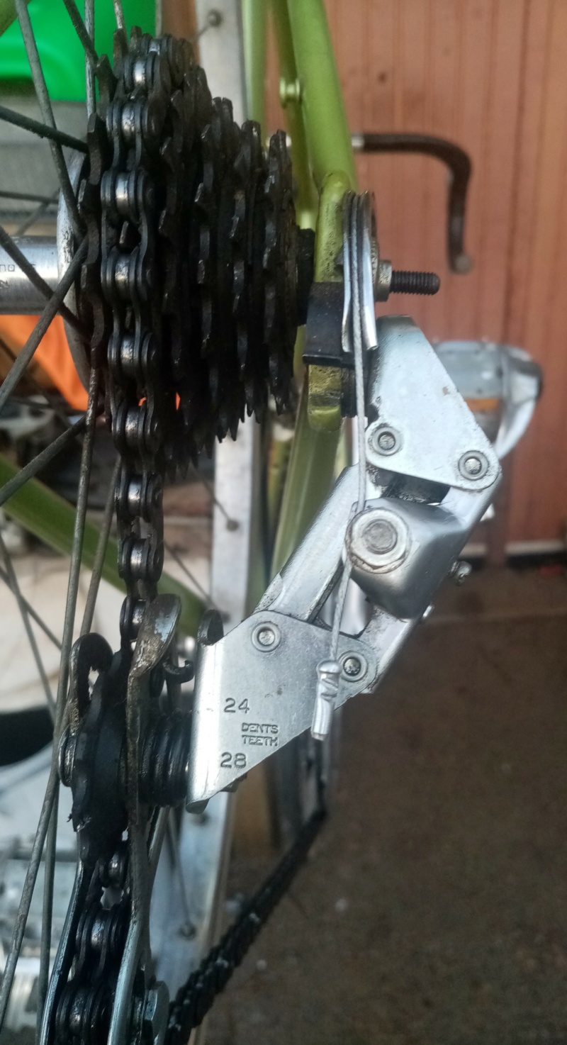

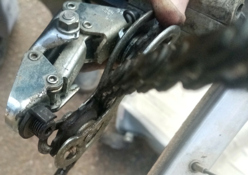

    il va falloir que je coupe la visse de serrage du câble de dérailleur arrière HURET , elle est foiré ...je comprends maintenant pourquoi ils ont démontées les manettes et tout remonté a l'envers ... Rolling Eyes
    liens pour les patins , merci ed shutter héhéhé!
    https://www.ebay.fr/itm/Kool-Stop-bicycle-brake-blocks-pads-refill-Shimano-AX-600-SALMON/192310389262

    C'est le filetage de la vis qui est foiré ou le taraudage du dérailleur. Question
    Messages : 17648
    Points : 19387
    MOTOBECANE PROFIL 2 1981 d'origine , vert  Empty Re: MOTOBECANE PROFIL 2 1981 d'origine , vert
    Message  MAFAC 2000 Sam 27 Fév - 20:37
    Le filetage de la vis bounce heureusement jailabanane

    MAFAC 2000 a écrit:il va falloir que je coupe la visse de serrage du câble de dérailleur arrière HURET , elle est foiré ...je comprends maintenant pourquoi ils ont démontées les manettes et tout remonté a l'envers ... Rolling Eyes
    C'est un grand classique sur les Huret....

    oui , c'est le 2eme que j'ai ainsi .

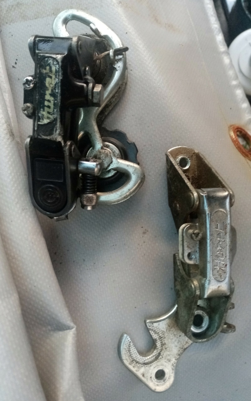

    grosse séance de nettoyage , et du coup j'ai vu que 2 rayons arrière été cassé , donc je n'ai pas put l'essayé sgronf!
    bon , par contre j'ai nettoyé le moyeu arrière , polishé le cadre , changé cette satanée vis BTR de serrage de selle qui est un non sens tellement les bords de la vis son fin que les parois se cassent quand on déssère bruno! agrreu! donc il a volé , tel un oiseau dans le champ !
    je l'ai remplacé avantageusement par une vis a tête hexa de 10 bounce = plus simple !!!
    j'ai remplacé la vis de serrage du cable sur le dérailleur arrière , cela m'a pris 1/4 h pour savoir comment faire pour sortir cette vis du corps de dérailleur ...mais au final j'ai enlevé le capuchon noir HURET du haut , renverser le dérailleur , la vis et sortie et j'en ai mis une autre et basculé la chape de 24 dents a la position 28 dents sur le corps .
    entre temps j'ai remis en état un HURET TITANE 1977 il manquait le ressort de rappel de la chape .

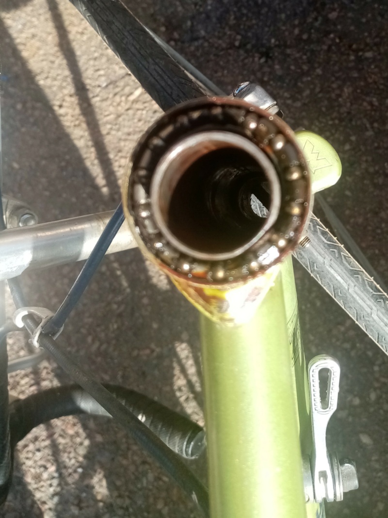

    potence 1981
    MOTOBECANE PROFIL 2 1981 d'origine , vert  01228
    roulement encore graissé de direction mais j'ai regraissé
    MOTOBECANE PROFIL 2 1981 d'origine , vert  01328

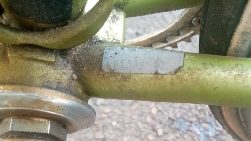

    numéro du vélo + modèle PF2
    MOTOBECANE PROFIL 2 1981 d'origine , vert  01426

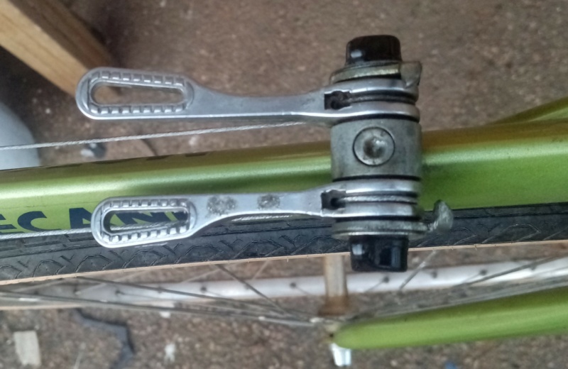

    un truc qui cloche au niveau des manettes , rien d'aligné et les manettes descendent le long du tube oblique en parallèle affraid
    QUI PEUX M AIDER POUR CES MANETTES POUR TOUT BIEN REMETTRE EN LIGNE !?

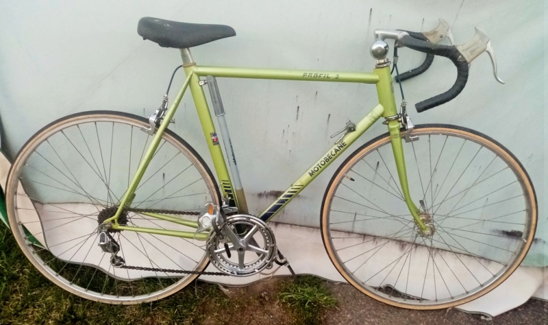

    vélo nettoyé
    MOTOBECANE PROFIL 2 1981 d'origine , vert  03516
    et montage d'une sonnette motobec 1/2 course 650c :slip:
    MOTOBECANE PROFIL 2 1981 d'origine , vert  03619

    Il a meilleur mine
    Il pèse combien le vélo complet et pour quelle taille stp
    Messages : 17648
    Points : 19387
    Message  MAFAC 2000 Dim 28 Fév - 21:59
    il doit bien faire ses 12 kg !
    surement un 56 cm

    Message  Klaus Lun 1 Mar - 7:13
    Tes manettes sont montés à l'envers ? scratch
    Messages : 17648
    Points : 19387
    Message  MAFAC 2000 Lun 1 Mar - 8:44
    hélas non , elles sont interchangeables :snif:

    Messages : 2245
    Points : 2355
    Message  Klaus Lun 1 Mar - 10:12
    MAFAC 2000 a écrit:
    l’arrêt - butées des manettes semblent correct ,photo du rouge prise sur LBC
    MOTOBECANE PROFIL 2 1981 d'origine , vert  D2d910dea135d56614fbd5adadb561e9b17dfabe
    bon après vérif , ca semble d'origine  Shocked  innocent
    Si les butées sont bien montées et les rondelles freins sont dans l'ordre, cela devrait être bon. scratch Bizarre bizarre... Question
