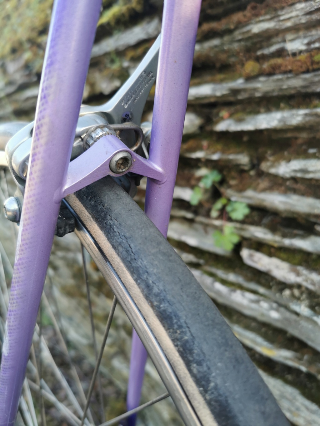

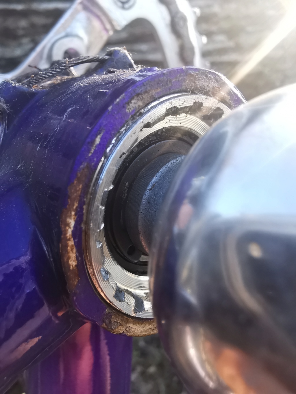

    Je vous présente le petit dernier de l'écurie.
    C'est un cadre des 90's avec un très bel émaillage violet/mauve à damiers. Il a un groupe ultegra mis à part des étriers en 105.
    Tige de selle en 27.2 qui laisse présager du columbus.
    Il a probablement vécu une vie prededente en full campa si j'en crois les vestiges de l'équipement. Les roues sont en moyeu et cassette campa. Étonnamment, ça shifte pas trop mal avec le shimano.
    Le Jdd est un campa avec une espèce d'entretoise.
    La géométrie est très compacte. Le pneu arrière en 23 passe à 7-8mm du downtube. Il me semble exclu de passer du plus gros.
    La fourche est super serrée autour de la roue avant comme les mecacycle ou certains maxi sports.
    Mis à part tout ça, je ne sais rien du tout. La boîte de pedalier est une everest et j'ai un numéro de série : 9160.
    De la à dire que c'est un cadre de 91, il n'y a qu'un pas. Je pense quand même qu'il est plus récent. 1993 ou un truc comme ça.
    J'ai pensé à cyfac mais je n'en suis pas sûr du tout.
    S'il y a des pros pour m'aiguiller je suis preneur.

    La tête de fourche ressemble aussi à une Everest . Fin 1992 Claude Brochard m'a construit un vélo qui y ressemblait beaucoup. Il avait voulu me faire signer une décharge. La tête de fourche n'était pas prévue pour des fourreaux droits. Et aucune tête n'existait officiellement. C'était la troisième fourche droite qu'il faisait, la première pour Marc Seynaeve, la deuxième pour Michel Brisson et la troisième pour ma pomme.

    Merci pour l'info. C'est vrai que chaque fois que j'ai vu cette tête de fourche, elle était associée à des fourreaux courbes.
