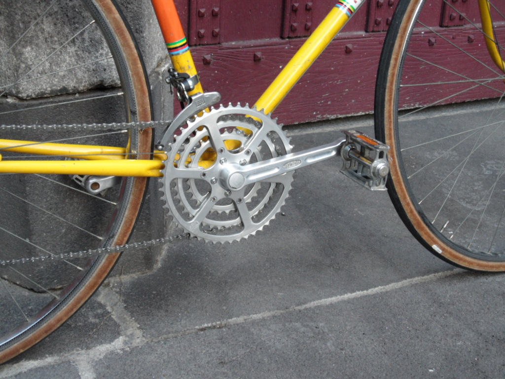

    Je l'avais déjà mis dans la buvette il y a longtemps ,je lui fait un sujet ce soir Smile, je vous présente mon velo de tous les jours , c'est un cadre, mongilardi (artisans cadreur clermontois) en tube durifort, je voulais un vélo qui sorte un peu des sentier battu ,donc je l'ai monté avec ce guidon ville rabaissé et des poignées inverses (des CLB, je les changerai pour des mafac si j'en trouve un jour...) ,il était de base equipé d'un pedalier nervar 52-42, de ces freins mafac racer et de derailleurs simplex avant et arriére et d'un cintre course.
    Clermont n'étant pas une ville plate, j'ai changé le pédalier double pour un triple TA à manivelles 49D 50-40-30 qui me permet vraiment d'aller partout. J'ai gardé un dérailleur simplex à l'arriére (la patte étant une simplex que je ne veux pas modifier) par contre à l'avant j'ai mis un huret ,bien plus sur que les simplex (sur ce velo j'en ai cassé 2...). Si j'avais une patte arriere huret j'aurais déjà monté un svelto ou un alvitt...
    Les roues sont des basiques en acier rigida superchromix sur moyeux normandy, même si des roues alu lui irait mieux je lui laisse celle ci que je n'ai pas de scrupule à malmener Wink, au moins quand je l'accroche en ville je n'ai pas peur qu'on me les abimes !

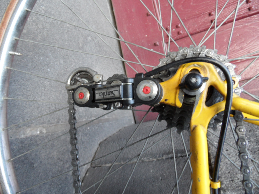

    aujourd'hui visite anuelle du mongi ,quelques petites améliorations. J'ai remplacé le derailleur arriere simplex en plastoc par un bien plus chouette huret luxe, j'ai du modifier (je ne voulais pas le faire mais j'ai craqué...) la patte simplex avec un dremel et c'est nickel. Chamgement de la roue libre 5 vitesses maillard par la même en 6 vitesses qui monte à 26 il faudra que je trouve un grand pignon de 30 et que je réetage le tout. J'ai changé la selle idéale par cette jolie brooks à ressort qui ne lui va pas si mal Smile . Il ne me reste plus qu'à lui mettre un coup de chiffon .
    Pour la suite je remplacerai ses roues acier par des alu avec des moyeux plus sympa que les normandy et je mettrai des gardes boues genre uginox si quelqu'un en à des fois Wink.
