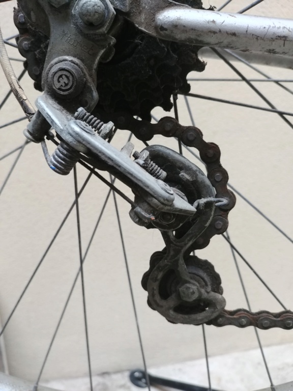

    Il est équipé en Huret
    Randonneur Mercier CT10 Huret_10
    Randonneur Mercier CT10 Huret_11

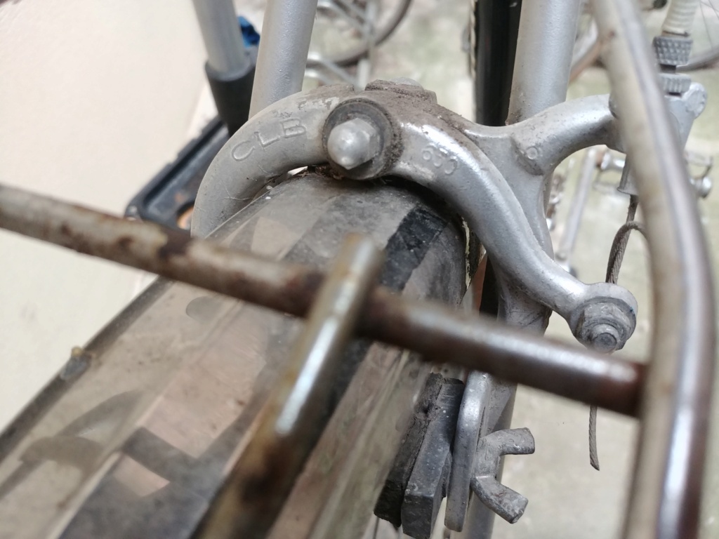

    avec des freins CLB 650 et manettes Sulky
    Randonneur Mercier CT10 Clb65010

    Suite de la restauration, j'ai fait le dérailleur arrière, le Huret Svelto. C'était la première fois que j'en démontais un et ça m'a surpris d'y trouver des billes, je n'avais fait que des Simplex jusque là.
    Randonneur Mercier CT10 20210315
    Randonneur Mercier CT10 20210314
    Randonneur Mercier CT10 20210313
