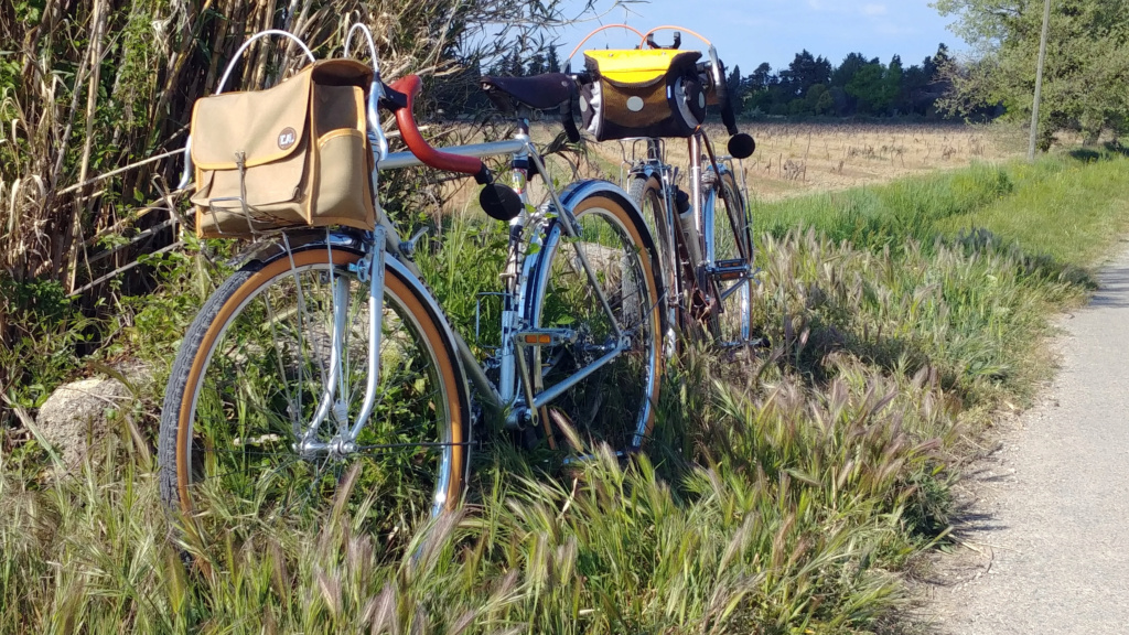

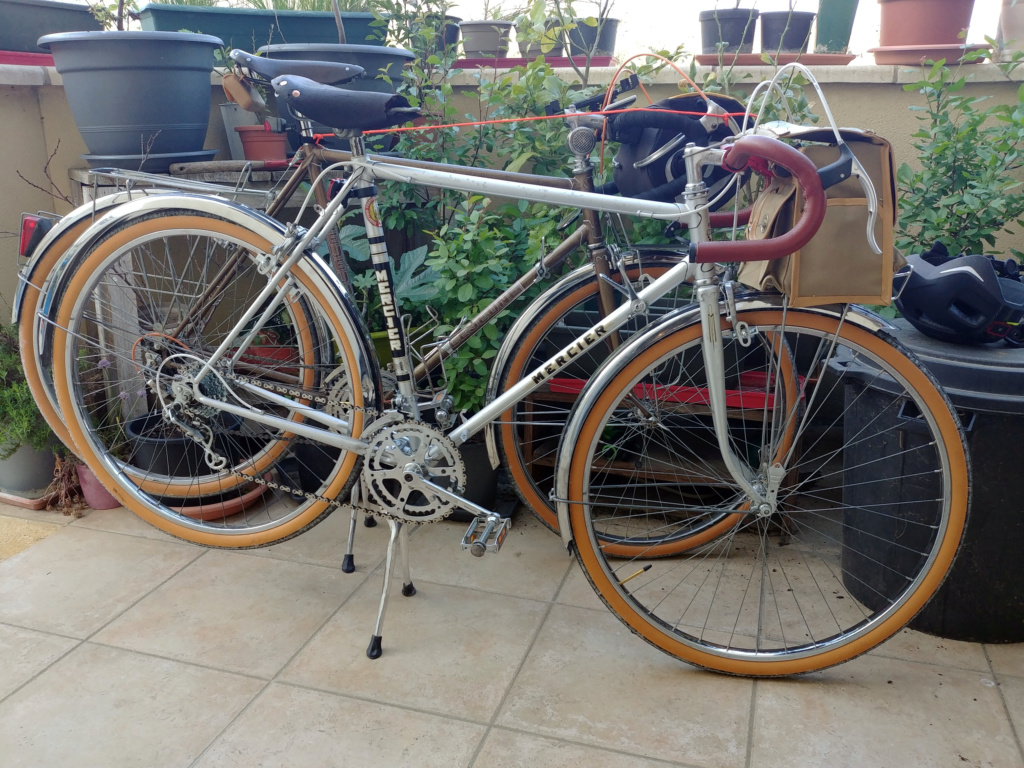

    Comme ce vélo est utilisé et que je n'habite pas une plaine, j'ai changé le pédalier double Solida à clavette d'origine (36-48, enfin d'origine c'était 40-48) par un triple Shimano Deore XT (26-36-46) à emmanchement carré, pour le plus grand soulagement de ma femme. J'ai testé plusieurs axes que j'ai en réserve et le 113mm collait parfaitement. Le seul soucis est que la distance entre les deux bourrelets de roulement est légèrement plus petite que celle de l'axe d'origine. J'ai donc du plus serrer la cuvette "mobile" et c'était un peu délicat pour serrer le contre écrou.
    Randonneur Mercier CT10 - Page 3 Chgt_p10
    Le pédalier ne choque pas trop.
    Randonneur Mercier CT10 - Page 3 Pedali14
    Il y a quelques temps j'avais changé les jantes aciers d'origines par des jantes aluminium d'entrée de gamme de chez Mach1, des "110" avec moyeux Miche.
    Randonneur Mercier CT10 - Page 3 Roue-a10
