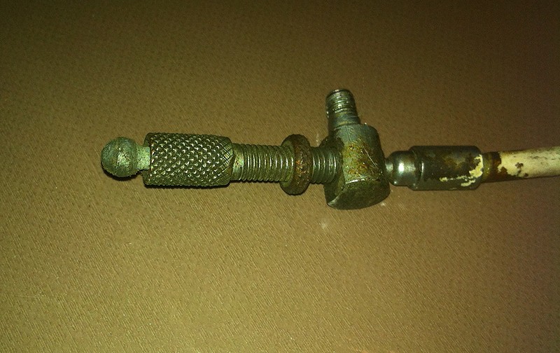

    j'ai un problème pour les freins et le remplacement des câbles  qui sont usés mais que je ne sais pas remplacer dans le système qui m est proposé.
    voila la machine  :
    velo Triumph 1956 Velo111
    velo Triumph 1956 Velo210
    pour les Freins, si je change les câbles, je ne sais quoi mettre au bout du câble pour qu il reste bloqué dans la pièce métallique.
    sur la photo, l 'extremité du cable est sertie par une boule ronde en metal mais..
    velo Triumph 1956 V10

    Suspect 😕  là , je ne vois pas comment çà marche  scratch scratch study

    Pour moi la boule va dans la poignée et ça c'est pas le bon montage  No
    C'est l'avant ou l’arrière ça? ça doit être le même montage pour les deux freins  scratch
    Et une photo des pinces de frein stp  study

    je me suis mal exprimé, :oops:
    c'est la partie arriere, coté etriers
    voila une photo des freins et du principe de fonctionnement
    Donc, si j achete un cable du commerce, je n aurais pas cette boule qui sert de butée  Neutral
    velo Triumph 1956 Img_0410
    velo Triumph 1956 Img_0411

    Et a l'autre bout du cable qu'y a t'il, une boule aussi?

    non a l autre bout, il y a un truc normal qui s insere dans la poignée
    velo Triumph 1956 Cable_10

    Donc c'est un truc ou il faut changer câble, gaine, et tout le système sur les étrier!
    Donc prendre un câble VTT avec le cylindre d'un coté et a l'autre bout a la place de la boule trouver un arrêt de câble pincé!
    Ou un câble de route, avec la boule d'un coté et un pinçage dans la poignée.

    merci pour ta reponse,
    il est vrai que je peux trouver un cable pincé dans la poignée . Wink

    ça coté étrié
    velo Triumph 1956 Images?q=tbn:ANd9GcQLT86EjUxlG7aA8bMW5mDkfbraMn_Eqawh1jYZkz-xoyJvSsak
    ou ça coté poignée
    velo Triumph 1956 Images?q=tbn:ANd9GcQ1hQzf79rKTPndhHgNhaqbeUyDAAvntShzjazu9lLkz_xeclJygQ

    J'ai eu le même cas sur des cables d'une moto d'avant guerre .
    Tu chauffes l'étain et cela desserti ton embout de câble . Ainsi tu peux peux mettre un cable neuf .
    Tu utilises à nouveau ce même embout .
