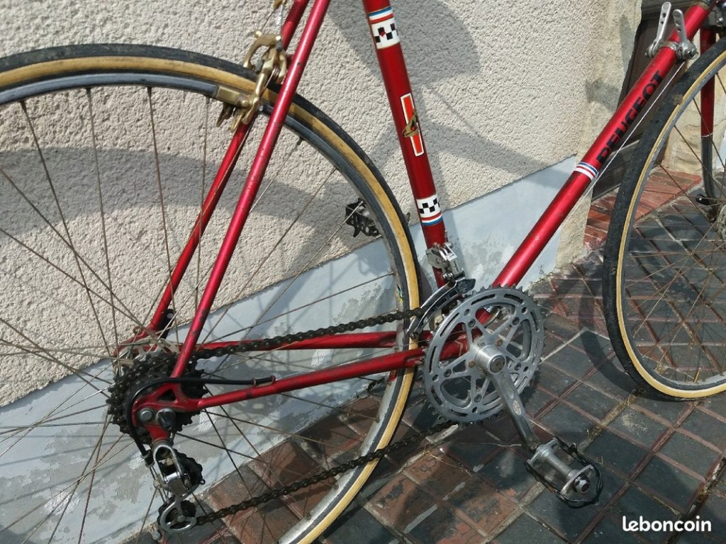

    ayant peur de faire une mauvaise affaire (ce qui m'est déjà arrivé une fois), je vous consulte quand je vois un vélo qui m'intéresse.
    Celui m'intéresse en particulier parce qu'il est rouge, des années 70 et semble cohérent au niveau des équipements. (mais sans expertise)
    Qu'en pensez-vous à 140€ ?
    Voici ce qui est mentionné :
    Année 1977
    Freins mafac 2000
    Dérailleur av simplex
    Dérailleur Ar huret
    Pédalier stronglight
    Cadre reynolds.
    Quelques points de rouille
    Et voici l'engin :

    Beau, bien équipé et à priori une bonne selle également (une Idéale 2002).
    Pour la taille j’ai l’impression que c’est supérieur à un 54 (axe-axe), à confirmer.

    Les équipements sont cohérents avec le vélo? Ils sont d'origine ?
    D'autre part, le prix vous semble cohérent ? Je vais voir si je peux le faire baisser un peu.

    Tu veux des avis! le mien est que ce vélo n'a pas du être restauré. Le dérailleur ar a changer avec les leviers si tu veux rester "origine" et vérifier la fourchette du dérailleur av. Voir l'état des boyaux ou des pneus. Je pense que c'est des boyaux. Il faut le démonter dans les règles de l'art et le remettre ok si tu veux rouler avec. Donc il aura des frais à rajouter, sans parler de l'inconnu au démontage. Concernant le prix je ne dirai rien de précis, en tout cas je tousse. sgronf!

    C'est un chouette vélo à plein d'égards, qui nécessitera un boulot conséquent de remise au propre.
    Comme dit Klaus, dérailleur arrière et manettes (et guide cable). Le choupinou de réglage de tension du frein arrière. Nettoyage, dérouillage et polish de diverses bouts. Les freins MAFAC compétition sont peut-être un upgrade, mais joli. Le dérailleur SLJ avant aussi d'ailleurs. A toi de juger et d'argumenter avec le vendeur ;)

    Le cadre n'est pas super propre, autant voir sur place....Pour le prix, il peut y avoir matière à discuter, sans doute!

    De mon point de vue, y'a eu du sticker collé à posteriori:
    - jamais vu 2 stickers 531 sur le même cadre (1 sur le tube de selle et 1 sur le tube diagonal), et vous ?
    - le sticker PEUGEOT sur le tube diagonal est bien plus haut qu'à l'habitude.
    La peinture ne serait pas d'origine ?
    Je ne dis pas qu'il faut pas l'acheter. Juste demander un peu au vendeur pourquoi et en faire un argument pour faire baisser le prix de 40 balles, le prix d'un jeu de stickers neufs ;-)

    Je pense que ce pédalier Stronglight 49 est plus ancien que 1977 (logo ovale au milieu de la manivelle).
