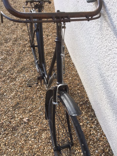

    un col de cygne en ma possession depuis un moment complet sauf plaque de cadre et carter de chaine.
    roues cb en état moyen
    repeint à la truelle en noir, couleur originelle bleu royal
    après moultes manips, wd40à gogo  et grattage , ressorts opérationnels.
    j'hesite entre décapage total et laisser acier nu puis vernis ou une nouvelle peinture.
    déjà réussi à demonter potence et bdp, regraissage des 2 ,ça tourne nickel, les 2 graisseurs de bdp étaient pétés j'ai reussi à sortir le restant dans filetage, je vais les limer  jusqu'au bord pour colmatage définitif.
    les roues sont barbouillées de noir, l'arriere a de petits trous, pâte reparfer prévue.
    J'ai voulu demonter pedales mortes mais une soudée dans filetage, chauffe huilage degrippant rien n'y fit, j'ai du percer et retarauder.
    hélàs la patine rouillée est donc partie autour de l'axe en question, vais je repeindre le pedalier ou pas?
    De loin la photo d'ensemble est flatteuse et loin de l'état cosmétique réel

    héhéhé! soleil superbe donc j'en ai profité pour avancer, 1 souci de taille la roue arriere a une partie vraiment bouffée et dentelle , reparation mastic fer pas concluante . j'envisage donc de virer le cintre/potence (seule chose que j'ai pas pu retirer) si j'y arrive ainsi que le systeme à tringles complet et opérationnel pour lui mettre une paire de roues à frein retropedalage et lui mettre un etrier et levier d'époque.

    je viens de voir que les reparations de la roue arriere sont trop fragiles et que sa fragilité de papier crepon est trop dangereuse.
    je vais peut etre envisager une transformation en freins a etrier avant et retropedalage arriere.
    le guidon et la tringlerie complets seront mis de côté.
