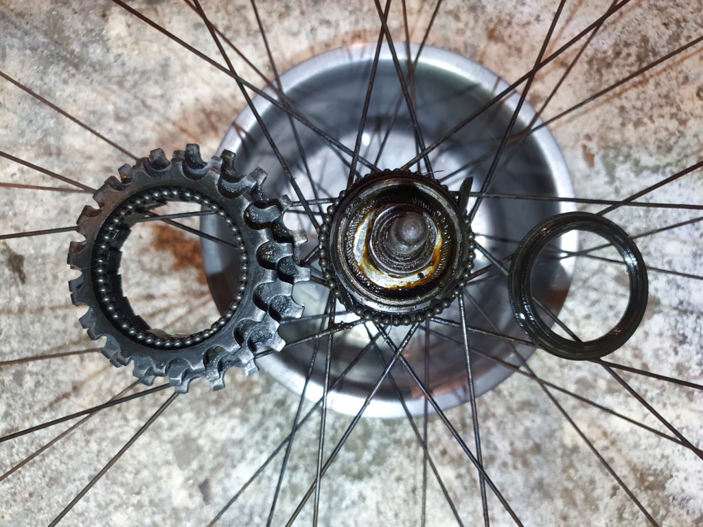

    L'outil te parait il correspondre parfaitement aux encoches ?
    Si oui, je n'ai rien de mieux à proposer, sauf à utiliser de l'huile dégrippante (type "degryp'oil") à faire couler sur le pas de vis entre la roue libre et le moyeu, et laisser s'infiltrer sur qq jours roue à l'horizontale Ca peut aider...
    En dernier recours, tu peux démonter le mécanisme de roue libre en dévissant le cache de la roue libre (attention pas de vis inversé), en faisant super attention à toutes les billes qui vont tomber, les cliquets et ressorts. Ensuite, avec un grosse clé type la clé anglaise sur ma photo précédente, tu peux agripper délicatement la partie restante de la roue libre visée sur le moyeu. Tu serres sur les encoches des cliquets et tu dévisses...
    En étant précautionneux, tu peux le débloquer sans l'abimer. Attention aux ressorts de cliquets.
    Voici un exemple de cette méthode, j'ai démonté une Moyne, avec la graisse les billes sont restés en place, mais ce n'est pas toujours comme ça :
    Mon Jo Routens - Page 3 20220514
    A titre personnel, les rares fois où j'en suis arrivé à cette méthode, j'ai réussi à la démonter sans l'abimer. C'est du boulot mais au moins c'est propre  suuper!
    Mais si ton axe de roue tourne sans jeu, sans aucune rugosité, et avec une légère résistance douce sensible au doigt, c'est que la lubrification des roulements est probablement encore bonne... oui

    OK je vais essayer ta méthode, même si c'est plus long
