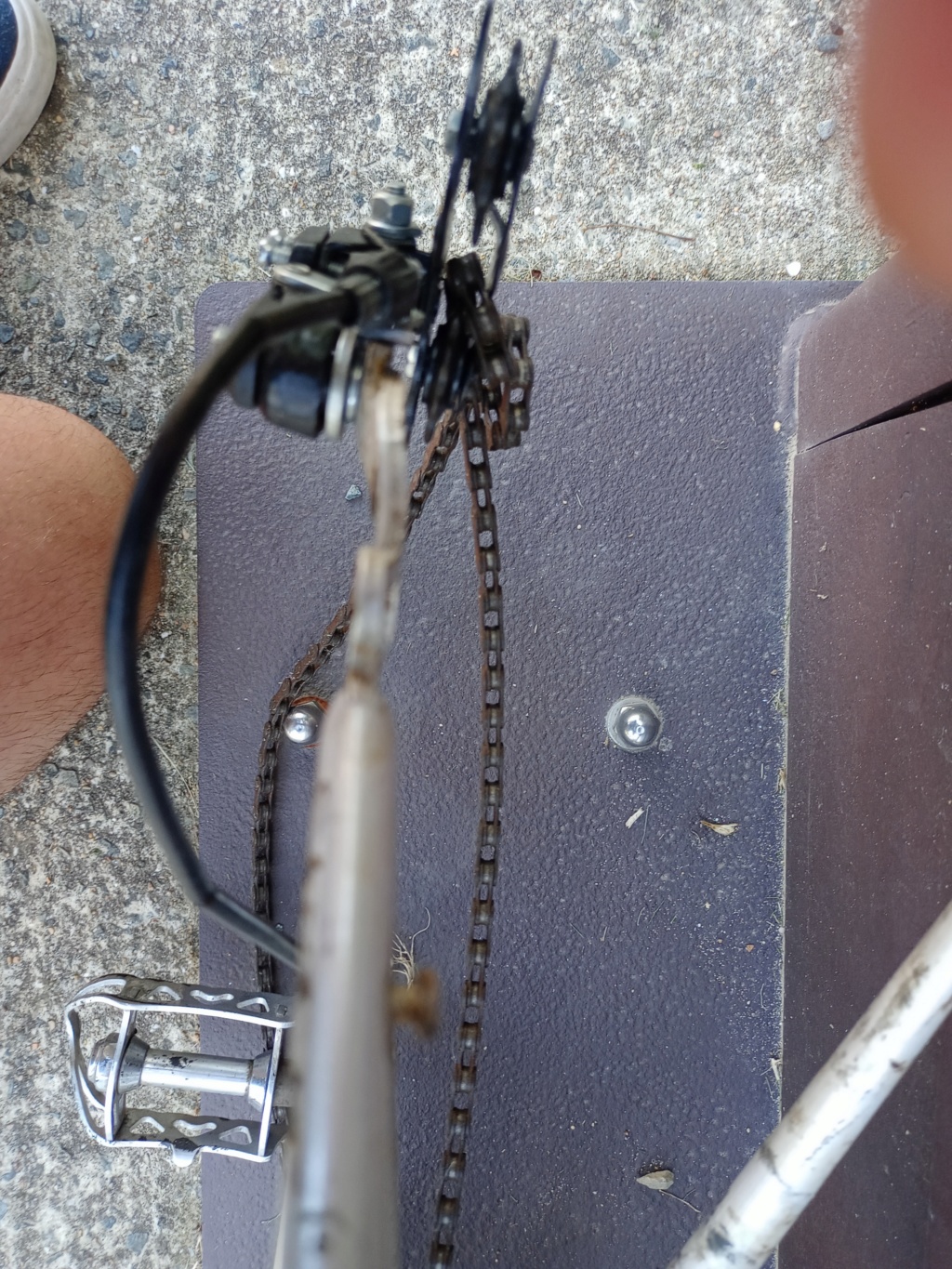

    j'ai un problème avec les deux vélos, et du coup je ne sais pas quel vélo restaurer et quel vélo utiliser pour les pièces. (j'aimerai bien que vous m'aidiez à déterminer quel problème est le plus facile à résoudre   suuper! )
    Problème 1, Vélo 1 : pas de patte de dérailleur sur le vélo, et l'endroit du cadre où se fixe le dérailleur est tordu :

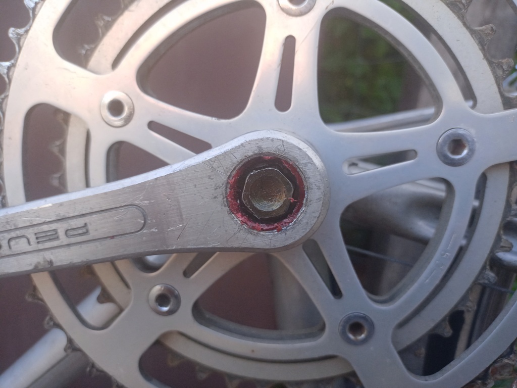

    Problème 2, vélo 2 : impossible de démonter la vis du pédalier, car présence d'une sorte de patte rouge autour de la vis du pédalier
    restauration d'un vélo peugeot à partir de deux vélos peugeot incomplets Pzodal10
    restauration d'un vélo peugeot à partir de deux vélos peugeot incomplets Pzodal11
    j'ai essayé de retirer la patte rouge avec un tournevis plat assez large mais je ne suis pas sûr que ça soit une bonne idée  :snif: J'ai aussi essayé le WD 40 pendant une nuit je vais voir ce midi ce que ça donne

    Salut, je pense que tu as fait le bon choix. C'est le vélo le plus complet donc ce sera sûrement le plus simple à restaurer.

    La pâte rouge que tu signales autour du filetage de ta manivelle, c'est très certainement ce qui reste d'un cache poussière, donc c'est du plastique. Il a certainement mal vieilli et te donnera du mal à l'extirper. En premier lieu mettre du WD 40 puis tenter de le dévisser avec un tournevis très fin qui te servira de levier. Attention à ne pas abimer le filetage. S'il ne bouge pas en rotation sous l'action de ta lame de tournevis, introduis délicatement ta lame entre la manivelle et le plastique. Dans le meilleur des cas le plastique va casser en plusieurs morceaux. Dans le pire des cas il va se plier, ce qui te permettra de l'enlever avec une pince à bouts fins ou au mieux avec une pince chirurgicale (Façon pince à épiler en plus gros).

    Oui en fait c'était effectivement du plastique qui venait d'un reste de cache poussière, merci pour ton conseil Wink. J'ai fait avec un tournevis pour l'enlever, j'ai un peu abimé le filetage mais j'ai quand même réussi à visser l'outil pour démonter la manivelle côté plateau. De l'autre côté j'ai fait plus attention
    car j'avais remarqué que c'était du plastique Smile . j'ai fait tourner le morceau de plastique avec un tournevis et c'est parti tout seul. Merci encore pour tes conseils avisés 😉

    Guigui2814 a écrit:
    Du coup je pense récupérer le dérailleur du vélo taille 52. Et en plus, il faut que je dé-torde l'arrière du cadre, là où est fixé le dérailleur. Connaissez vous une méthode pour dé-tordre l'arrière d'un cadre et le remettre bien droit? (Je crois qu'il n'y a pas de vidéo là dessus sur The Vintage Bike Factory). Faut t'il posséder un outil spécifique ?
    le seul outil valable et universel est pour moi la CLEF ANGLAISE/CLEF A MOLETTE pour remettre les pattes en ligne et c'est efficace !
    Guigui2814 a écrit:Vu que le vélo est pour des gens de 1.70 je vais l'offrir à mon frère (si j'arrive à le réparer) qui fait 1.73 ça passe ?
    oui ca passera , il remontera la selle et la potence héhéhé!

    Message  Guigui2814 Mar 17 Aoû - 12:55
    Merci pour ton conseil je vais essayer comme ça, mais le problème est que le vélo sans patte de dérailleur est chez mes parents, et je rentre chez eux dans 2 semaines. Du coup je vais finir de démonter le vélo taille 52 cette semaine.
    Demain je vais à Vélocampus à Nantes, il y a des nantais qui connaissent cette association sur le forum? Il y a des ateliers d'auto réparation de vélo, animés par des bénévoles.
