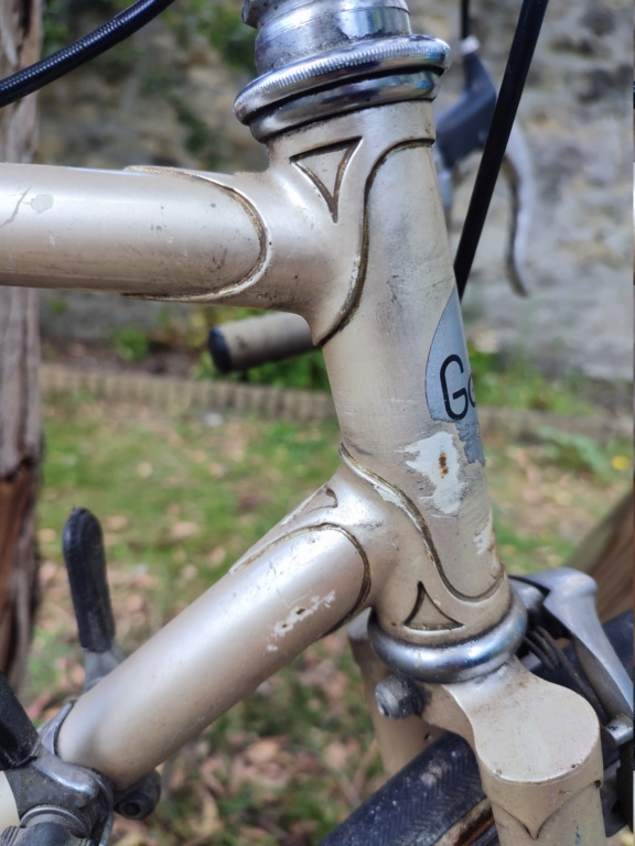

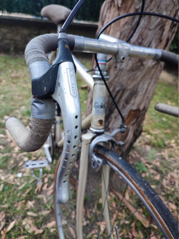

    Il y a une dizaine de jours, je suis tombé sur un couple de Méral au couleur d'un vélociste des environs de Rouen.
    La version homme me semble assez intéressante, ses raccords, son pédalier, ses moyeux …
    Je ne sais pas si Galion partait d’un cadre Méral qu’il montait à la carte ou s’il se contentait de siglé des vélos de la gamme Méral ?
    Pour ce vélo, il me manque donc un éventuel nom et une estimation de l’année de production.

    Les freins CLB :
    Galion / Méral Img_2385
    Galion / Méral Img_2384

    Ce vélo est clairement trop petit pour moi (53), mais ma fille l'adore déjà  Laughing . Par contre, il est marqué par le temps, j'aimerai bien stabilisé cette patine, et je ne suis pas un spécialiste dans ce domaine, vos conseils seront les bienvenus

    Des nouvelles du Galion / Méral, certainement ma restauration la plus étalée dans le temps à ce jour  Rolling Eyes
    Un démontage un peu musclé, ça a été l'occasion d'essayer la bombe de froid pour la potence et le tige de selle. S'en est suivi un nettoyage puis remontage au rythme de mes rares moments libres. Et pour finir, j'ai remonté une paire de roues pour pneus, ultime emm..de, je n'ai pas réussi à sauver le moyeu arrière et sa roue libre cyclo  agrreu! , donc moyeux Shimano HC-210 avec des jantes Rigida 16-22.
    Voilà ou j'en suis
    Galion / Méral Mzoral10
    Comme je le disais plus haut, le cadre est marqué par le temps et j'aimerais gardé cette patine
    Galion / Méral Mzoral11
    Galion / Méral Mzoral12
    J'ai envie de vernir le cadre mais je ne sais pas quoi prendre  Question  le convertisseur de rouille de chez Action ou bien ce type de vernis Julien

    Salut, jolie biclou, si tu veux garder cette jolie patine, un bon dégraissage avec laine d'acier triple zéro pour enlever les points de rouille, séchage, ensuite avec un chiffon doux tu passes une couche de Rustol en l'étalant avec le chiffon, évite le pinceau cela fait des traces, voila et c'est reparti pour 50 ans!!!!

    olmo30 a écrit:Salut, jolie biclou, si tu veux garder cette jolie patine, un bon dégraissage avec laine d'acier triple zéro pour enlever les points de rouille, séchage, ensuite avec un chiffon doux tu passes une couche de Rustol en l'étalant avec le chiffon, évite le pinceau cela fait des traces, voila et c'est reparti pour 50 ans!!!!
    Merci Olmo, j'ai pas une très bonne expérience avec le Rustol, ça jaunit un peu et j'ai peur de sa réaction avec les stickers lors de l'application scratch
    C'est pour ça que je cherchais une alternative. Je pense (mais j'en ai aucune certitude) que l'application en aérosol permettrait de préserver et protéger les stickers. Je ne sais pas si certains ont déjà utilisé d'autres produits que le Rustol et le Tonkinois ?

    Salut. J'utilise un produit restom qui s'étale au chiffon. Ça s'appelle protect look. Il faut renouveler l'opération 3 fois par an. Ça brille et c'est pas gras.

    Ce qui m'arrive de faire, une couche de vernis pour acier......

    Ouais, je vais certainement redémonter pour passer un couche de vernis Wink

    J'ai une JPR dont le mécanisme est exactement pareil. Ca me donne une position, point barre, en l’occurrence, une position nez relevé. Une TdS casse bonbon, quoi. Parfait pour un cycliste eunuque (ou pour un tube vertical plus vertical ;)
    Le Tonkinois sur stickers, ça accroche et ça ne bouge pas. Ca jaunit un chouia, mais sans aucune comparaison avec le rustol. D'ailleurs, j'imagine que tous les venis finissent par jaunir avec le temps. L'avantage du tonkinois est que ça s'enlève sans trop de difficulté le jour ou tu veux juste le renouveler.
