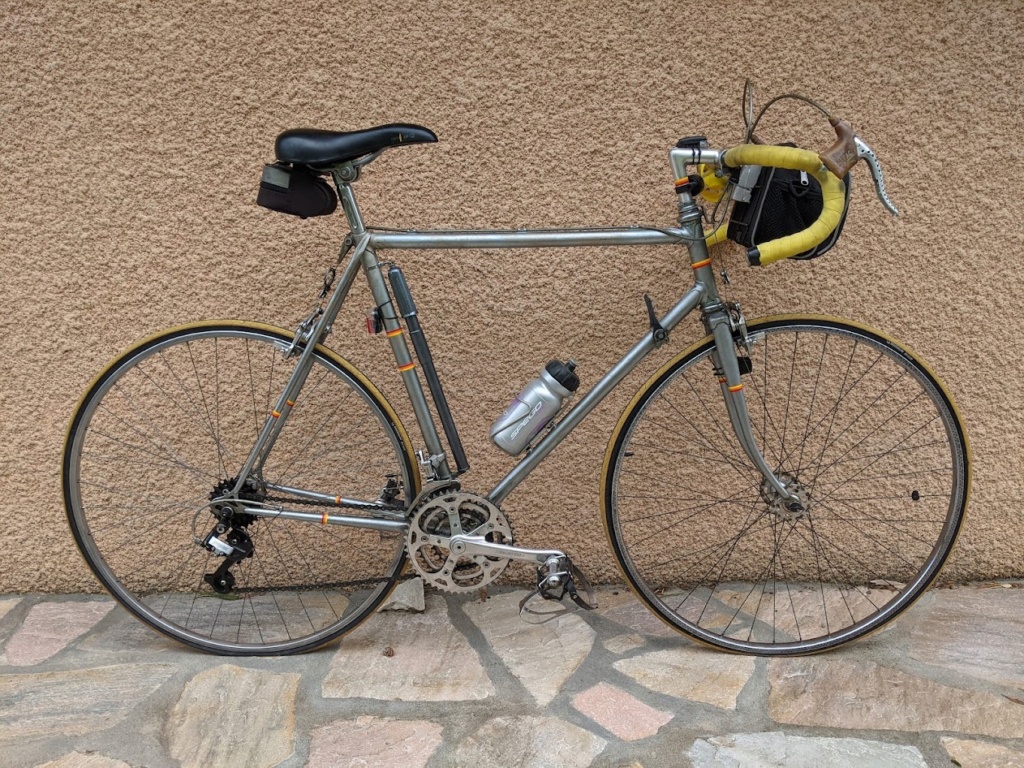

    J'ai récupéré il y a peu cette pizza repeinte, au moins en 3 tubes Vitus 172 (gravure présente sur chaque tube), mais je n'ai trouvé aucun indice sur sa marque, même pas sous le boitier de pédalier.
    Le précédent propriétaire se fournissait apparemment à Saint-Etienne, donc c'est possiblement un France-Loire ou autre marque de la manufacture.

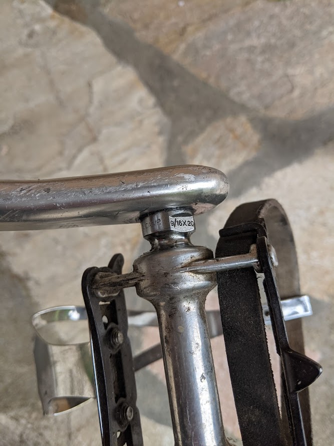

    Pour commencer, ce qui m'a attiré l'oeil au premier regard c'est bien sûr les pédales Campagnolo Record Strada Superleggeri qui valaient l'achat à elles-seules :
    Pizza inconnue en Vitus 172 avec dérailleur arrière Stronglight Routie13
    Pizza inconnue en Vitus 172 avec dérailleur arrière Stronglight Routie11

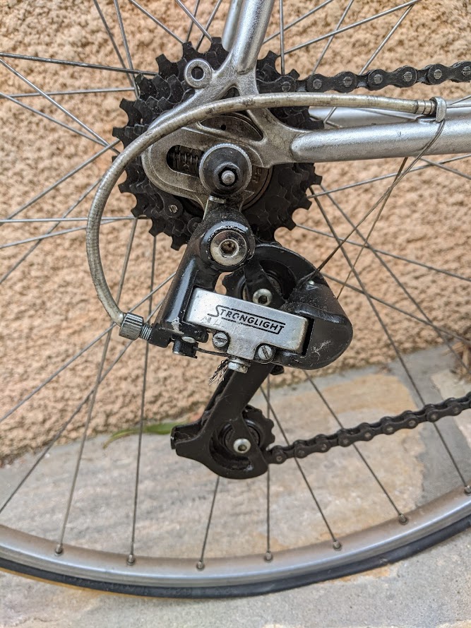

    En second temps, il y avait ce dérailleur arrière Stronglight que je n'ai jamais vu avant, et pour lequel je n'ai trouvé aucune information sur le web :
    Pizza inconnue en Vitus 172 avec dérailleur arrière Stronglight Routie10
    Il n'a pas de nom de modèle inscrit, mais le design parait plus récent que le cadre, du genre début 90.

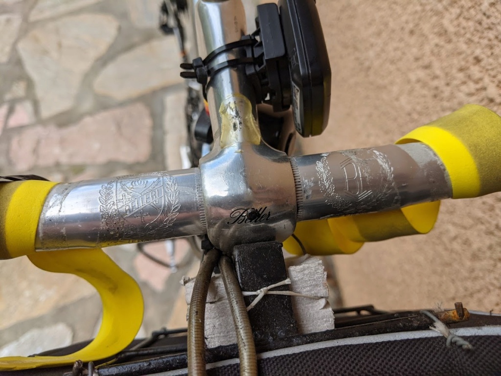

    Le cintre et la potence sont certainement d'origine car ce sont des Belleri :

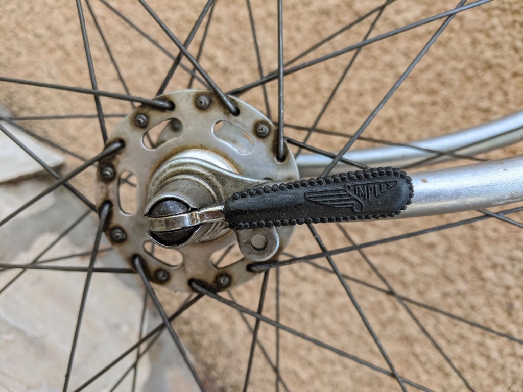

    Les serrages rapides sont des Simplex tous les deux :
    Pizza inconnue en Vitus 172 avec dérailleur arrière Stronglight Routie19

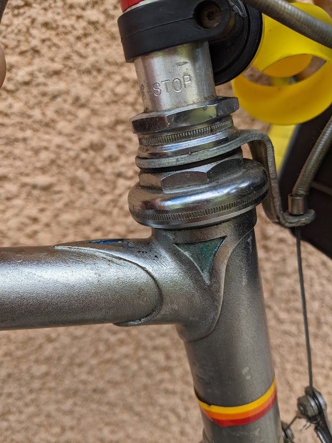

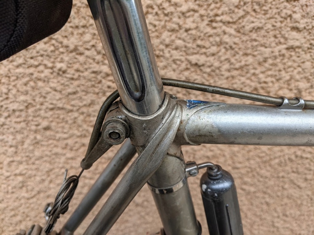

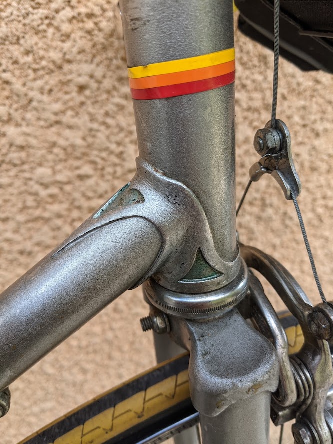

    Enfin, je vous laisse des photos des raccords que je trouve très sympas, ce qui pourrait peut-être aider les connaisseurs à identifier la marque Smile
    Pizza inconnue en Vitus 172 avec dérailleur arrière Stronglight Routie15
    Pizza inconnue en Vitus 172 avec dérailleur arrière Stronglight Routie17
    Pizza inconnue en Vitus 172 avec dérailleur arrière Stronglight Routie16
    Pizza inconnue en Vitus 172 avec dérailleur arrière Stronglight Routie18

    Avec sa géométrie au carré et le travail sur les raccords, cela doit être le travail d'un artisan. Le montage est effectivement peu commun. Difficile de déterminer une marque ou un modèle dans ce cas (pas un vélo produit en série), ce serait plutôt une signature, cadre mi-1970 ?

    Pizza peut être mais royale ,pas beaucoup de boulot pour lui redonner son lustre et jolie geométrie. suuper!

    Très beau vélo a restaurer. Une idée du poids?

    Tel que sur la première photo, 12,4kg avec bidon et son porte-bidon, sacoche et son support, sacoche à outils et ses outils, et jante avant en acier...
    Je devrais le démonter dans la semaine, je tiendrai au courant Wink

    Les raccords de tubes me font aussi penser à du MERCIER. Sans certitude toutefois.

    Ouhhh 12.4kg c'est pas du Reynolds pas du Columbus. Cela serait du tube de chauffage allégé. :snif: Au mieux un Vitus 172.
    Pour se rapprocher de la vérité il faudrait le poids sans tous les accessoires, pompe bidon...

    Vitus 172 en taille 55 avec jantes alu en moyenne 11kg. Reynolds 3 tubes 10.5kg SuperVitus 10.5kg Ses poids sont avec bidons et pompes et approximatif a 100gr ou 200gr près. Tout dépends de l'équipement.

    Je pensais aussi à un Mercier car je croyais en avoir déjà vu un avec ces raccords, mais pas moyen de retrouver un exemple.
    Sinon, ça ne parle à personne ce dérailleur arrière Stronglight ?

    le dérailleur STRONGLIGHT est a lui seul une pièce de collec , car très peu diffusé , c'est un modèle de 1989-91 .
    pour ton vélo , la base est verte question peinture , et c'est surement pas un vélo de production de masse ....
    je le daterai vu ses composants d'époque de 1977-80 .
    donc si tu veux le remonter "comme a l'époque" 2 dérailleur SIMPLEX alu serai certainement ces pièces a lui greffer héhéhé! suuper!

    Concernant le dérailleur, je viens de tomber par hasard sur un Simplex Forêt, et c'est exactement le même excepté l'anodisation. J'imagine que Simplex s'autorisait le rebadging sur sa fin de vie...

    J'ai presque fini le démontage, le pédale gauche le résiste encore.
    La fourche seule pèse 800g, pour un cadre en 58cm.
    cricri
    Messages : 400
    Points : 464
    Pizza inconnue en Vitus 172 avec dérailleur arrière Stronglight Empty Re: Pizza inconnue en Vitus 172 avec dérailleur arrière Stronglight
    Message  cricri Lun 11 Oct - 15:05
    La pédale est sortie ce midi, il ne reste que le boitier de pédalier Mavic pour lequel j'ai un peu de mal à comprendre comment le sortir...

    Ton entre axe est de combien à l'arrière : 126mm ou 130mm ? Ça peut donner une idée de la décennie.

    A l’identique, comme tu l’as trouvé  innocent
    Le Vitus 181 a été introduit en 1981 alors peut-être qu’au début de cette décennie des tubes en 172 étaient toujours utilisés, voir même continuellement améliorés en usine et préférés par certains cadreurs.
    Ce qui me laisse un peu perplexe c’est le travail sur les raccords avec des tubes qui ne sont pas considérés comme hauts de gamme.
    Sur l’insert de la fourche, tu ne vois pas d’inscription ? ni sur la pattes arrières ?
    Personnellement je trouve que ce montage pizza est pas mal et que c’est l’histoire du vélo, ce qui le rend aussi unique. La selle avec son charriot monté à l’envers ne fait pas honneur, ni le cintre avec la guidoline boudinée.
