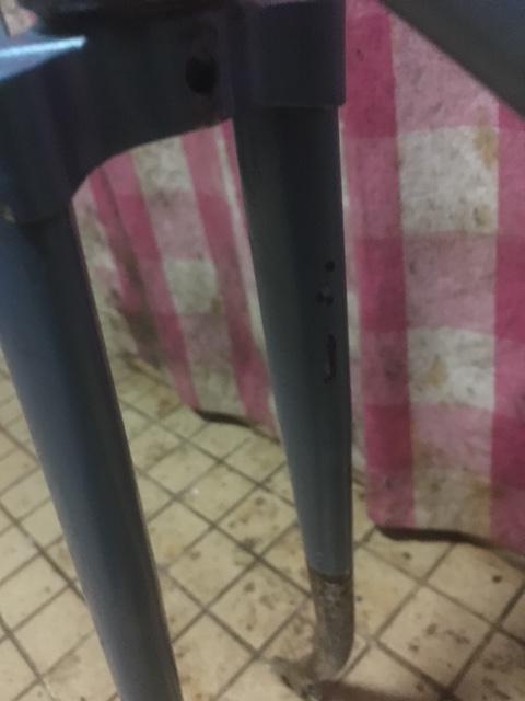

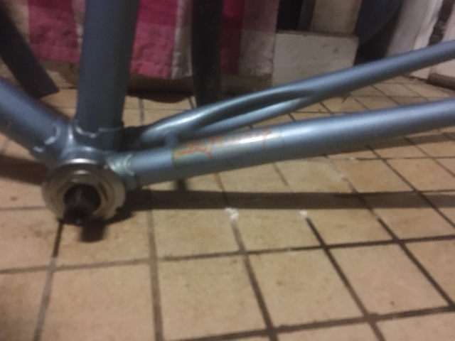

    cadre fleurant bon le limousin en provenance de chez le tonton Alain Metal 54 qui connait la chanson héhéhé!
    Sutter Durifort  numero 114222
    largeur bdp 7cm
    entraxe ar 12.5
    entraxe avant 10
    par contre hauteur de cadre annoncée 56 et je trouve 58 tube vertical et 56 tube horizontal?
    la longueur axe pedalier est 12cm (espère pouvoir y fixer mon Ofmega)
    nettoyage total au  liquide vaisselle avec eau chaude puis essuyage puis finalement triple 000 et wd40.
    recollage du headbadge griffé.
    redessinage et peinture  des lettres E et R atrophiées sur decalco tube oblique .
    bas de fourche bien oxydées, premier travail dessus peu concluant mais à suivre pour y revenir en winner  héhéhé!

    phosphorisation à venir des pts de rouille et je tente de trouver le ral correspondant à cette teinte mais bien ardu à determiner, je suis passé chez un mag automobile, ils n'ont pas trouvé vraiment me disant que c'était du martelé  innocent  Shocked
    Je tente de trouver un équipement cohérent avec mon stock de pièces. (n'arrivant pas à trouver la manette gauche pour completer mon orpheline SLJ malgré une bouteille à la mer, je suis dans l'expectative).
