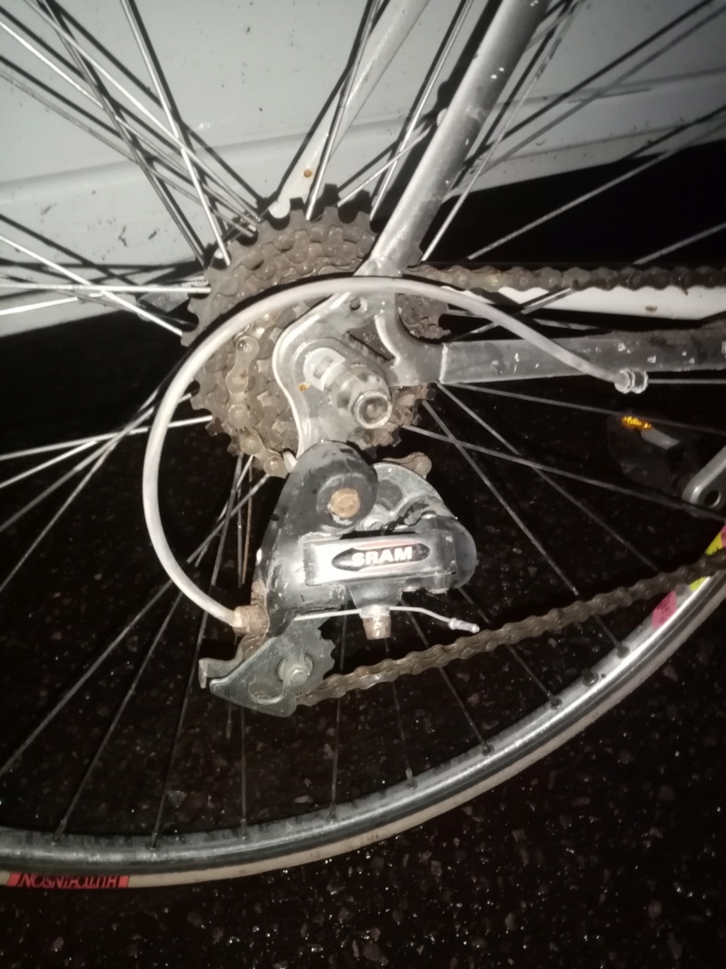

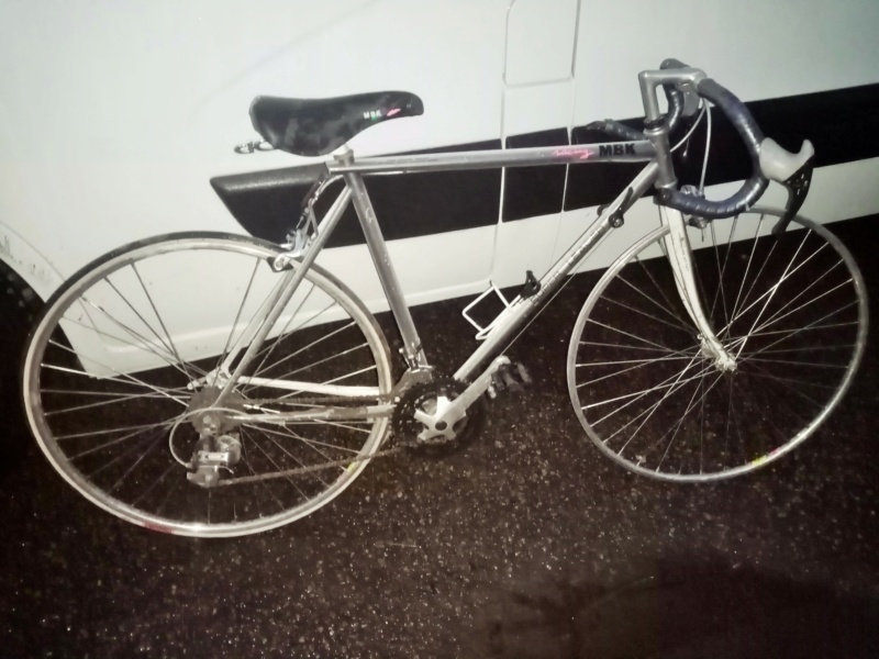

    vélo que j'ai sauvé il y a 4 jours d'une mort certaine , il était dans une casse auto parmis 2 autres vélos ...
    c'est un SUPER LEADER  de 1990 en tube 707 inexternal , c'est pas qq chose de lourd , il a un pédalier " classic" alu 3 plateaux de bonne facture, le dérailleur arrière qui dévait etre un SIMPLEX FORET  a été remplacé par un SRAM chappe longue , freins SACHS tout comme les manettes de vitesses .
    état des lieu ;
    guidon faussé = tordu
    fourche tordue
    roue arrière fissuré et écrasée
    donc , dans un 1er temps , j'ai remplacer le guidon acier anodisé ( écrasé) par un alu a gaine de frein intégré , un BELLERI
    remplacé la roue arrière par une semi profil" a 7 pignons
    et surtout la fourche , que j'ai remplacé par un modèle en vitus 971 gris de 1980 , tube que j'ai raccourci pour s'adapter a ce vélo .

    normalement il y a cela comme dérailleur arrière

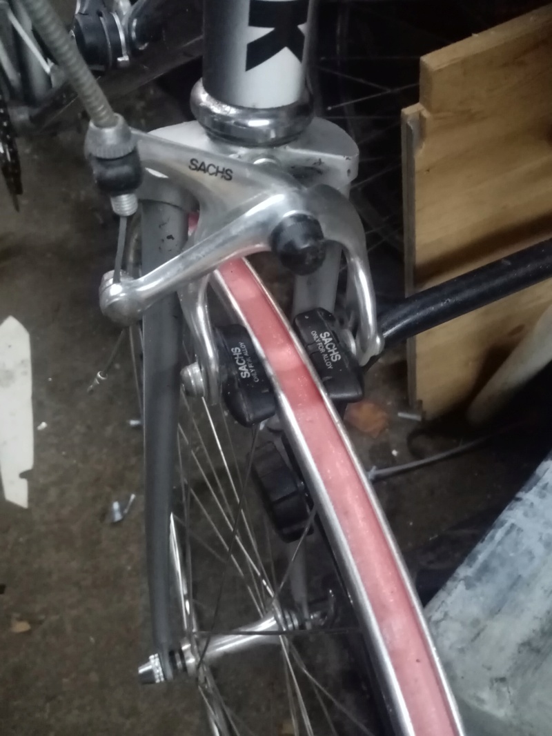

    j'ai tout remonté , restais la guidoline a mettre et patatras ..... Shocked sgronf!
    la poignée droite s'est fendue dans la longueur spamafote! agrreu!
    qui a une poignée de frein droite SACHS Question

    Merde, heureusement que c'est pas arrivé en voulant freiner. Malheureusement je n'en ai pas donc je ne pourrais pas t'aider. Par contre tu es sur que tu veux remettre ce modèle tout en plastique ? C'est quand même moyen pour des freins même si c'est le modèle d'origine

    J'ai monté les 2 poignées,  punaise la gauche était fendue Shocked  gloups
    Les poignées sont en fait fabriquées par MODOLO , inscrit dessus .
    La gaine peut éventuellement se positionner dessus !
