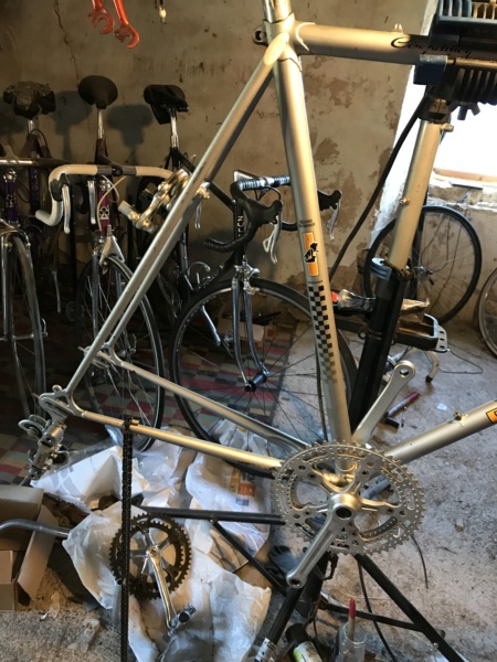

    Néanmoins, compte tenu de la tête du truc et du numéro de série, il se pourrait bien que ce soit un PK10 de 1979 en taille 58.
    PKN 10 - 1979 Img_0923
    L’ensemble est plutôt en bel état compte tenu de son âge.

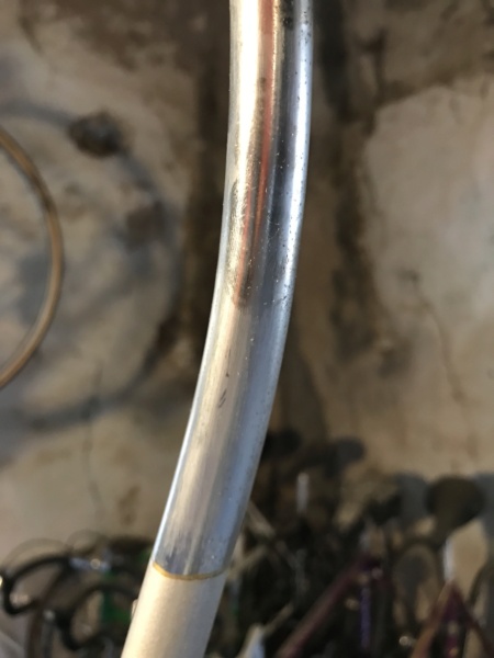

    Les chromes de la fourche sont ternis, à cause d’un espèce de vernis.
    PKN 10 - 1979 Img_0926
    Glanzol, triple zéro, deux feuilles et un briquet et ça fait bim dans ta tête! commence à briller

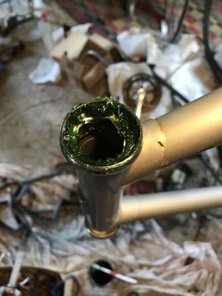

    Démontage des roulements. La graisse était toute dure.
    PKN 10 - 1979 C254e510
    Pétrole, nouvelle graisse rose et on remonte. Le pédalier (qui n’est pas conforme au catalogue mais c’est tout ce que j’ai sous la main) tourne de façon parfaitement fluide.

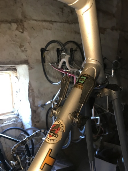

    Montage de leviers de vitesses Simplex SJ, parce qu’on ne va quand même pas monter des trucs pas Prestigieux du tout en plastique!
    Leviers montés, coup d’oeil à la brochure de référence. Pas de bol, c’est des Critérium qu’il faut. Exit le SJ, Critérium ce sera.
    PKN 10 - 1979 Img_1032

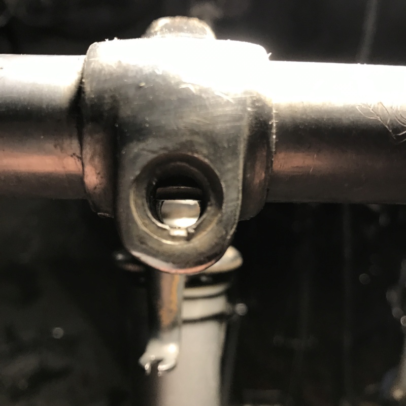

    Montage de la potence (cadeau d’Alfy  chapeau! ). Bon, j’ai quand même un doute sur le fait qu’elle soit adaptée au vélo. Le cintre peut-il passer là dedans vu la position de la vis de serrage? Y’a qu’une façon de le savoir.
    PKN 10 - 1979 Img_1035
    PKN 10 - 1979 Img_1034
    J’enfile le cintre dans la potence sans la vis. Nickel. Sauf que maintenant, aucun moyen d’y mettre la vis de serrage (qui ne présente pas de plat).
    Ca vous dit quelque chose? Faut un cintre spécial?

    C'est pas un cintre spécial qu'il te faut mais une vis spéciale avec un usinage afin de laisser passer le cintre
    comme celle ci (extrait de la vente de Maurice

    Je vais essayer de trouver une meuleuse pour adapter la vis.

    tout doux avec la meuleuse, la vis de serrage du guidon qui pête en danseuse c'est pas top pas content
    si j'étais toi je chercherai une autre potence...il te faut quoi comme longueur ??
