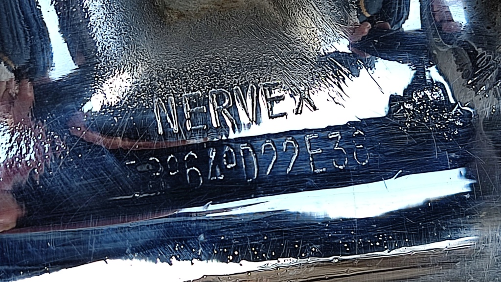

    la fourche a du être changée car elle, a un œillet. Les raccords sont des Nervex mais je n'ai aucune idée de l'alliage. Je ne pense pas que ce soit bien "noble".

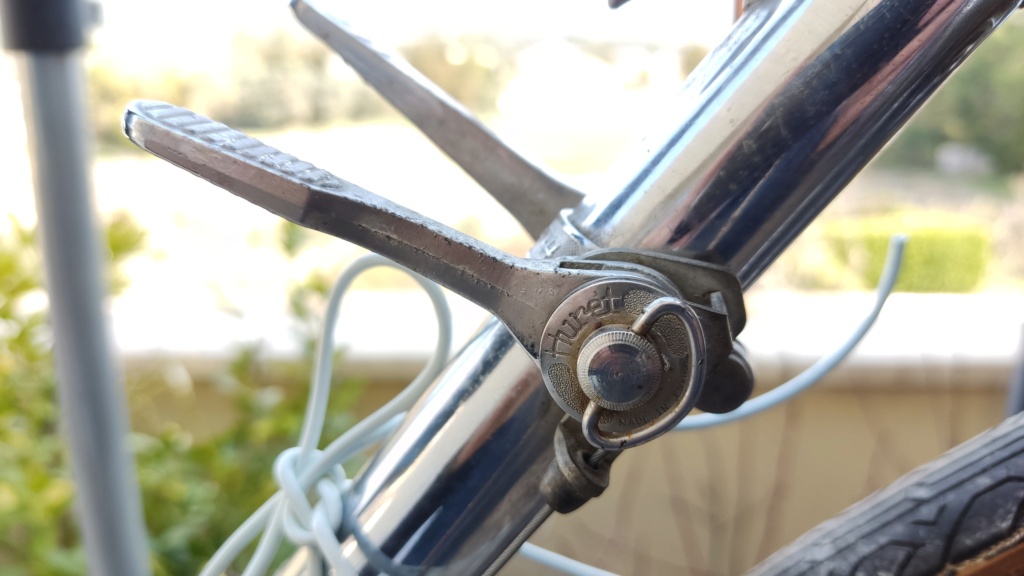

    Il est équipé de freins Mafac Compétition et dérailleurs Huret (Svelto à l'arrière, Club à l'avant).

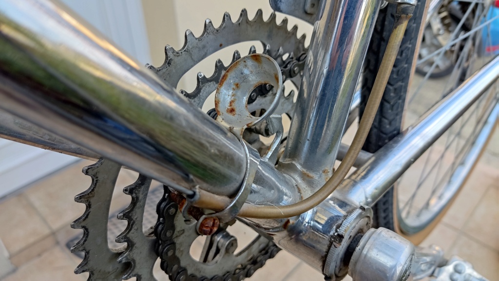

    Donc de base ce devait être un course 10 vitesses de 1976  équipé en Huret. Est ce que ça parle à quelqu'un ? En quoi est le cadre à votre avis ? Est ce que vous aimez les films de gladiateurs ?
    Au final je ne sais plus trop ce que je vais faire avec lui, si je reste dans mon idée de randonneuse légère ou si j'en fais un Néo-rétro.

    La forme des raccords et de la fourche ça évoque plutôt un vélo des années 50-60, ce qui n'irait pas trop dans le sens de l'hypothèse VITASPRINT. Les pattes SIMPLEX course montrent que ce n'était pas un banal demi-course.
    C'est un vélo qui a probablement été modernisé. Le cadre chromé semble indiquer que ce n'était toutefois pas du bas de gamme, même si le chromage se pratiquait à tous les coins de rue à cette époque.
    Comme le disent les autres gogos il faudrait peser le cadre pour savoir de quoi il retourne. Si c'est un cadre noble à ta place je prélèverais le T.A. TRIPLE pour un autre projet et je le gréerais en course de cette période, il y a assez de matériel sur le marché pour le rendre encore plus désirable..

    Fais attention en démontant les manivelles T. A. Leur filetage est généralement fragile, ce qui explique qu elles étaient souvent remplacées par des STRONGLIGHT.

    Je l'ai montré aujourd'hui à un ami expert et il confirme fin 50 début 60 pour le cadre, donc ça ne colle pas avec les autocollants Vita-Sprint. Ils ont certainement été rajouté ultérieurement.

    et ton cadre est un MERCIER , donc déjà , tu peut tout le remonter en SIMPLEX ... superbe modèle !

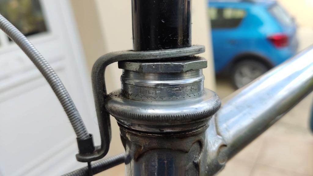

    la fourche , elle , me semble bien d'origine chapeau!

    MAFAC 2000 a écrit:et ton cadre est un MERCIER , donc déjà , tu peut tout le remonter en SIMPLEX ... superbe modèle !
    Merci Mafac. Comment identifies tu que ce soit un Mercier ? Et pour la fourche tu corrobores ce que m' a dit mon ami mais du coup je ne comprends pas le coup de l'oeillet sur la fourche.

    les mercier de ces années là , ont les pointes des bases et bas des haubans qui finissent en pointes sur les pattes arrières = simple chapeau!
