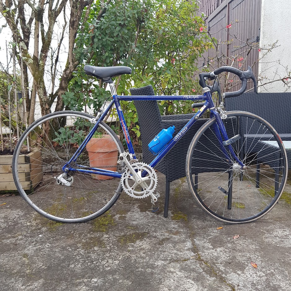

    Bonjour, je vous présente ma dernière acquisition, tel que je l'ai sortie du coffre : un Gitane Prologue que j'estime autour des années 1990.
    C'est un vélo vendu vraiment pas cher (25 € négocié à 20 €) avec 3 roues car la roue d'origine est pliée. Je n'ai pas investigué la structure du cadre mais à première vue, il a l'air correct. Il y a quelques pièce chromées bien piquées (jeu de direction, attaches rapide, boulon du pédalier, cale-pied...) mais rien qui m'a fait fuir. La peinture et les stickers sont globalement en très bon état.
    C'est un petit cadre (51 cm) mais je ne suis pas grand (1m73). Quoique chez les petits, 1m73 c'est très grand ! Mais je ne l'ai pas encore essayé car pneus dégonflés (pas crevés)
    La roue de remplacement est une Mavic E 700 C mais n'est pas anodisée comme la roue avant d'origine.
    La gaine de câblage du frein arrière passe dans le tube horizontal.
    Il n'a pas l'air trop lourd ni très léger, un sticker du tube diagonal indique "Tubes hyperlite" mais je ne sais pas ce que c'est, mais je pense que c'est du "bas de gamme" sinon, ce serait indiqué.
    Je n'ai pas trouvé grand chose sur ce modèle "Prologue", peut-être que certains Gogos pourraient m'en dire plus ?
    Je vous en remercie d'avance

    belgom chrome pour les pièces piquées , rien de dur suuper!
    ton vélo est de 1990 -91, et a l'origine il devait avoir des étriers de frein CLB OMEGA black avec écriture orange , tu as la date du vélo au dos du dérailleur arrière .
    je ne pense pas que ta roue libre 7 pignons passe sur l'actuelle roue arrière .....
    le cintre est un BELLERI ( BF = belleri france )
    Gitane Prologue 1990 ? S-l1600
    version blanche & complète Exclamation

    MAFAC 2000 a écrit:belgom chrome pour les pièces piquées , rien de dur suuper!
    Merci Mafac pour ces précisions. Oui, j'avais vu sur un autre post du forum qu'à l'origine, les étriers de freins étaient des CLB anthracites avec texte orange.

    alors là , pour le pédalier tu as 2 possibilitées ...
    soit du 23.35 mm Arrow j'y crois pas trop , on est début 90 quand meme
    soit filetage standard comme les shimano héhéhé!

    MAFAC 2000 a écrit:alors là , pour le pédalier tu as 2 possibilitées ...
    Je vais tenter l'achat de l'outil à filetage standard. De toute façon, si ça va pas, il me servira bien un jour.

    je penche également pour un outil en 22mm.
    Pour les infos, peut-être ici:
    http://www.gitaneusa.com/images/catalog/1990/usa/1990-USA-009.jpg
    Pour le numéro sous le BdP, lorsque tu révisera le spad, tu pourras faire tourner le guide qui est clipsé pour essayer de le découvrir le numéro.

    Pour cette génération de Stronglight il faut un extracteur standard en 22mm.

    Stef18 a écrit:Pour cette génération de Stronglight il faut un extracteur standard en 22mm.
    Oui, vrai, et c'est bien tombé car je n'ai que ce pas de 22
    Vélo démonté, cadre va être donné à la recyclerie, vais voir. Je vais rester sur les vélos de papis mamies et arrêter de me disperser  Gitane Prologue 1990 ? 1f600
    Je clôture donc ce sujet
