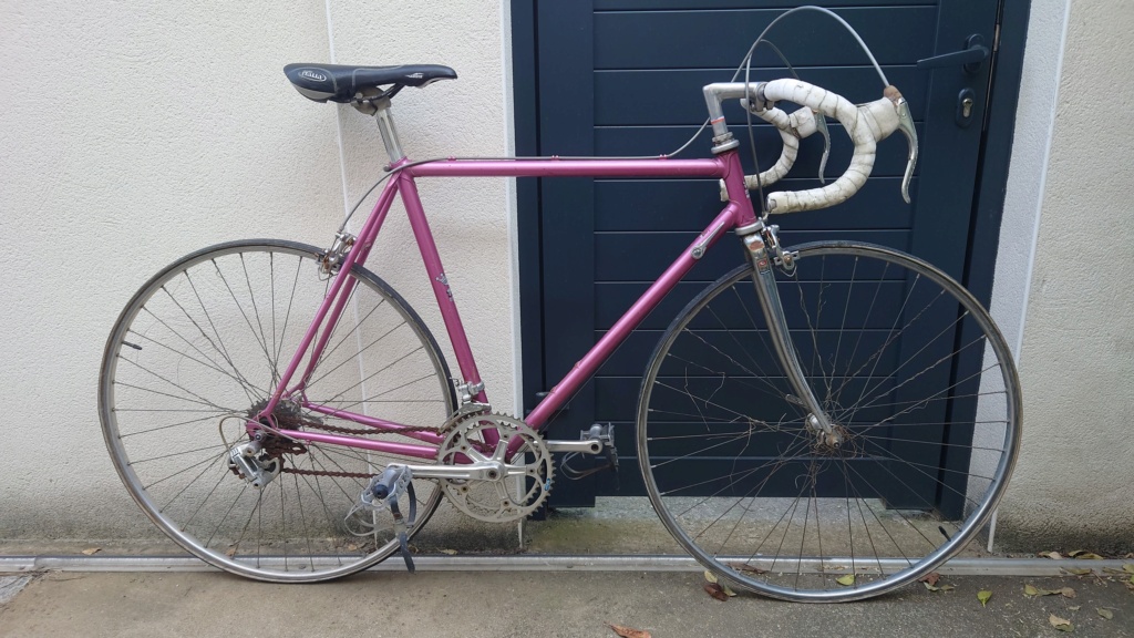

    Salut les gogos, voici ma trouvaille du jours, un Mercier Mont Faron début des années 80.Il est tous équipé en Shimano 600 et le cadre est en Columbus. MERCIER Mont Faron 1982 Dsc_0453
    MERCIER Mont Faron 1982 Dsc_0456
    MERCIER Mont Faron 1982 Dsc_0457
    MERCIER Mont Faron 1982 Dsc_0458
    MERCIER Mont Faron 1982 Dsc_0454
    MERCIER Mont Faron 1982 Dsc_0455MERCIER Mont Faron 1982 _2022012
    MERCIER Mont Faron 1982 _2022013

    Message  ChristopheP Sam 26 Mar - 21:30
    Plutôt bien conservé, notamment pour ce qui est de la peinture. Le reste va se rafraichir facilement.
    Quelques bricoles à changer et il sera vite sur la route !
    Je préfère de loin ce rose là que celui des années Poulidor.

    Message  Gargoulle_ Sam 26 Mar - 21:33
    Ouais, un peu de boulot pour enlever la rouille et tout faire briller et les consommables à changer et il sera comme neuf. N'empêche que ça prend quand même un peu de temps.
    Pour le dater tu dois avoir deux lettres sur les pièces Shimano. Tu peux nous les prendre en photo ou les relever ?

    Message  GUERIN Dim 27 Mar - 21:01
    Merci ChristopheP et Gargouille, effectivement il y a un peu de boulot mais rien d'insurmontable mais je suis quand même étonné de l'état de la peinture apres 40ans et surtout après un long stockage en extérieur, c'était du bon à l'époque. Je ferai des photos demain des composants pour vous aider à dater ce beau velo Mercier.

    Message  GUERIN Lun 28 Mar - 18:23
    Voici le lettrage Gargoulle, derrière la fourchette du derailleur avant "GB", derrière le derailleur arrière "GE" et derrière les étriers de frein "GC" MERCIER Mont Faron 1982 _2022014

    Message  GUERIN Mar 29 Mar - 8:09
    Je viens de retrouver l'année de production du groupe Shimano 600.
    G=année 1982

    Message  GUERIN Mer 9 Nov - 14:15
    Apres quelques mois en vegetation,voici l'etat d'avancement du Mercier:
    -Decrassage des roues Mavic Monthlery pro
    -Nettoyage complet du groupe Shimano 600 Arabesque + la cassette Shimano 6V
    -Nettoyage du tube de selle + potence et guidonMERCIER Mont Faron 1982 Dsc_0616
    MERCIER Mont Faron 1982 Dsc_0617
    MERCIER Mont Faron 1982 Dsc_0618MERCIER Mont Faron 1982 Dsc_0619

    Message  cricri Mer 9 Nov - 14:45
    Ça commence bien Smile
    Je suis surpris de la brillance des dérailleurs, tu les as polis ?
    Les seuls que j'ai eu entre mes mains étaient anodisés donc impossible à polir sans retirer l'anodisation au préalable.

    Message  GUERIN Mer 9 Nov - 15:57
    cricri a écrit:Ça commence bien Smile
    Oui Cricri,ils ont été polis d'ailleurs cela n'a pas été si simple,j'y ai passé du temps

    Message  Sparga Jeu 10 Nov - 20:07
    La peinture brille de mille feux ! Tu as une technique particulière ?

    Message  GUERIN Jeu 10 Nov - 21:03
    Sparga a écrit:La peinture brille de mille feux ! Tu as une technique particulière ?
    Non,j'utilise du polish et après je passe une couche de lusteur,mais faut pas hésiter à frotter.

    Message  Sparga Ven 11 Nov - 12:03
    D'accord, merci. Je ne connaissais pas le lustreur.
    Tu as une marque de prédilection ?

    Message  GUERIN Ven 11 Nov - 14:44
    Sparga a écrit:
    J'utilise la marque G27 et tu peux utiliser les lingettes nettoyantes de chez VulcanetMERCIER Mont Faron 1982 Dsc_0620

    Message  GUERIN Sam 12 Nov - 21:56
    Voici le travail de ma journée :
    -Montage des cocottes Dia Compe
    -Montage des pédales Lyotard avec les cales pied Alfa et les courroies Christophe
    -Montage de la selle Sans Marco Concor
    -Montage de l'étrier de frein arrière Shimano 600
    -Montage a blanc des boyaux Victoria (pour les détendre)
    -Montage la chaîne KMC silverMERCIER Mont Faron 1982 Dsc_0621
    MERCIER Mont Faron 1982 Dsc_0622MERCIER Mont Faron 1982 Dsc_0623

    Message  GUERIN Dim 20 Nov - 16:19
    Voilà le vélo terminé, certains puristes vont peut-être me maudire pour la guidoline et les gaines noires MERCIER Mont Faron 1982 Dsc_0710
    MERCIER Mont Faron 1982 Dsc_0711MERCIER Mont Faron 1982 20221110
    MERCIER Mont Faron 1982 20221111
    MERCIER Mont Faron 1982 20221112MERCIER Mont Faron 1982 20221113
    MERCIER Mont Faron 1982 20221114MERCIER Mont Faron 1982 20221115

    Message  ChristopheP Dim 27 Nov - 20:15
    Ouh là, il est passé inaperçu au milieu de l'actualité de la semaine.
    Il est magnifique ! jaime!
    Je trouve que la guidoline noire lui va bien, c'est assorti avec la selle et ça faire ressortir tout le brillant du cadre et des périphériques.
    Il y a eu du boulot de fait, du bon boulot. T'inquiète pas pour les puristes !
    C'est curieux, j'en ai un en Vitus avec un numéro de badge à 5 chiffres également mais qui commence par 39 et tous les périphériques Shimano sont marqués "E" donc 1980. Sans doute une numérotation différente car cadre différent... Peu importe.
    Allez, tous à vos bidons de lustreur !

    Message  GUERIN Dim 27 Nov - 20:40
    ChristopheP a écrit:Ouh là, il est passé inaperçu au milieu de l'actualité de la semaine.
    Merci ChristopheP je commençais à me sentir un peu seul avec mon Mercier (lol)il y a eu beaucoup de taf dessus rien que pour ôter l'oxydation sur les rayons j'y ai passé pas loin de 10 heures mais cela en valait la peine.J'ai fait un petit galop d'essai hier (10km)c'est un régal ce vélo avec le groupe Shimano 600 Arabesque.Par contre je n'y connais rien sur la numérotation des Mercier,peut être qu'un puriste pourrait nous renseigner.

    Message  cricri Dim 27 Nov - 20:43
    Bien vu la peinture noire sur les arabesques, ça fait bien ressortir le tout !
    Je vais peut-être essayer de faire pareil sur les, miens tiens...
