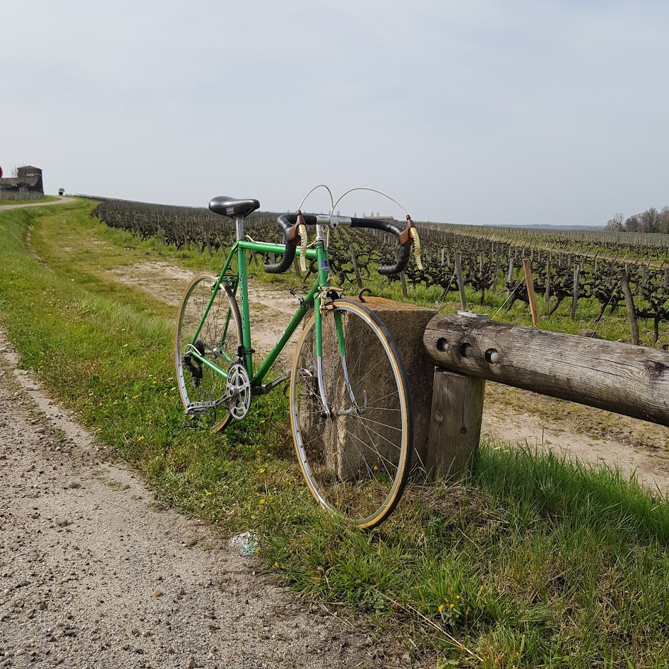

    Ce vélo, je ne pouvais pas le laisser passer, juste à côté de chez moi. C'est un Régina Sport, en 3 tubes Reynolds 531 qui est dans un très bel état et complet. Crasseux certes, mais il n'a pas un seul poc à première vue ni aucune trace de rouille. Les stickers ont un peu souffert, mais rien de bien grave. D'après mes infos, Régina Sport fabriquait ses vélos à Oloron Ste Marie (64). C'est donc un vélo local pour moi et ça, j'aime.
    D'après la vendeuse, il est totalement d'origine, rien n'a été changé. Même les pneus et la guidoline semblent l'être. Cela fait plus de 10 ans qu'il n'a pas roulé, suspendu dans un garage avec 5 ou 6 autres vélos. Il est dans sa livrée or pour les freins Mafac 2000, sûrement une option choisie par son 1er propriétaire. Les roues ne sont pas voilées et tournent rond.
    Je l'ai essayé, tout fonctionne bien même si une sérieuse révision / graissage s'impose.
    Place aux images :
    Régina Sport 1979 20220363
    Régina Sport 1979 20220364
    Régina Sport 1979 Rzogin10

    Petite sortie / essayage du Régina Sport dans le Sauternais après un premier gros nettoyage du cadre et de ses équipements. Bon, j'ai repéré quand-même quelques pocs et en enlevant un gros paquet de chatterton noir autour du tube diagonal qui servait à attacher un porte bidon, quelques lettre de Régina sont parties avec.
    Huilage de la roue-libre, lubrification de la chaine, un peu de dégrippant sur les dérailleurs et c'est parti pour 20 km A/R, pas plus car pas trop confiance en ces pneus de plus de 40 ans.
    Il roule vraiment bien, les changements de vitesses sont très précis, bien plus que sur mon T10. Aucun bruit parasite... faut dire que dans ces vélo, il n'y a pas grand chose qui pourrait frotter.
    D'ailleurs, j'ai réalisé en le nettoyant, qu'un vélo de route / course... c'est fait pour les restaurateurs fainéants  Régina Sport 1979 1f601  Régina Sport 1979 1f601  : tu as le même boulot que pour un routier mais sans les garde-boues, les carter de chaine, le porte-bagage à débosseler, régler,  lustrer, pas de faisceau électrique à faire passer dans les garde boues, pas de phare ou feu à trouver d'époque...  Je les comprends mieux les fans des vélos de course !!!
    Régina Sport 1979 20220366

    Message  padetraka Sam 2 Avr - 14:26
    37Traxx a écrit:Bonjour Padetraka,
    J'ai pensé à toi !!! La gogo fraternité !!! Very Happy
    Voici le cadre bleu en Reynolds 531 comme je les aime.
    Pour info, j'ai la fourche avec le bas des haubans chromés.
    Le cintre a été mis de coté car tordu. Le vendeur avait du faire une chute avec ou avait du reculer dedans avec un véhicule et tordre le cintre !!! confused
    Bref, le reste est intact. La peinture a souffert mais reste vintage !!!
    Régina Sport 1979 Img_7510
    Régina Sport 1979 Img_7512
    Régina Sport 1979 Img_7511
    Merci Traxx pour tes photos, oui en effet, c'est aussi un beau cadre mais qui diffère du mien au niveau des caractères de lettrage et surtout des raccords et des pattes de fixation (tendeur de chaine). Ils ne sont peut-être pas de la même période, mais je ne saurais pas dire lequel est plus ancien que l'autre. Le tien peut-être ?
