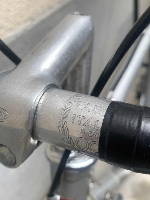

    Cependant, à votre avis, est ce qu'il me resterait un jeu au niveau du guidon pour le lever un chouia ?

    Non là tu es déjà au taquet. Si tu remontes la potence tu risque de la briser sur un choc.

    Sur la plupart des potences, il y a une marque horizontale qui indique la sortie maximale (et parfois un mot comme "STOP" juste au dessus). Mais là, effectivement, ça semble déjà très sorti (peut-être même un peu trop déjà). Tu peux peut-être jouer un peu sur l'inclinaison du cintre pour rapprocher les cocottes. Ou bien il faut se mettre au yoga ;)
