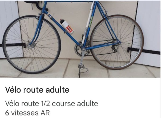

    Salut
    J´ai pris un vieux vélo qui ne paye pas de mine pour aller au boulot, le sort est tombé sur un vélo bleu qui m´a fait penser à celui de mon père
    Course Super Vitus 1979 motobécanisé Img-2012
    Je pensais juste faire le minimum pour qu´il soit roulable et fiable, mais en voyant l´état de sa peinture (qui n´a clairement pas apprécié les années) je n´ai pas pu m´y resoudre. Je me suis donc lancé dans une repeinte du cadre et aimerais bien lui redonner une allure d´origine (je pense qu´il a probablement été repeint à un moment)
    Le truc c´est que je ne vois pas de fixation de garde boue, et que ses equipements me font plus penser à un cadre course. Pouvez vous m´aider à retrouver ce que c´est ?
    Voilà tous les éléments dont je dispose:
    - un sticker "M" tricolore Motobecane sur le tube oblique,
    - cadre brasé, tubes (horizontal, oblique, selle, fourreaux et bases) gravés SUPER VITUS, raccords tubes de direction gravés BCM,
    - roue avant Mavic, la roue arrière est différente (peut-être plus récente ou refaite)
    - freins CLB
    - groupe Huret Success, de 1979
    - pedalier Stronglight 105bis
    - pedales maillard 700
    - guidon Belleri
    D´après les infos que j´ai pu trouver, si c´est bien un motobecane ça ressemble un peu à un C5 mais le cadre et guidon ne correspondent pas (colombus et philippe)...
    Des idées ?🤔

    Ce n'est clairement pas un demi-course. La géométrіe est trop ramassée. Il n'y a pas non plus de patte dynamo. Etc. Etc.
    Probablement un course fin des années 70.
    Mais ... dis ... tu ne veux vraiment pas mettre d'autres images ? Il y a certes des gens callés ici, mais à ce point, l'exercice que tu proposes est quelque peu extrème.
    BCM = Bocama.

    Les pates arrière ont l'air d'être Vіtus aussi. Il est quand même joliment équipé. Sur les dérailleurs, voir les manettes, tu risques de trouver une date au format WW YY (WW: semaine, YY: année).

    Oui, le derailleur est gravé 30 79
    Mais je ne vois rien qui corresponde tout à fait dans les catalogues 1979 ou 1980 de Motobecane
    Pas de cadre tout Vitus...
    J´en vient à douter que ce soit bien un motobecane 🤔

    Pour ce qui est des tubes Vitus, sur un vélo de 1979, l´inscription "Super Vitus" sans chiffre à côté signifie-t-il forcément du 971 ?
    Voilà comment c´est écrit sur les tubes...

    J´ai trouvé ça egalement inscrit sur l´axe du boitier de pedalier :
    [/url]Course Super Vitus 1979 motobécanisé 20220611
    C 2 78
    Un rapport possible avec le modele C2 de 1978 ?🤨

    dans tout les cas, tu changes le titre par ce que, la question ne se pose pas: pas demi course, mais course.

    Oui je m´en doute, d´où le "ou pas" dans le titre et le fait qu´il soit dans la section "Course loisir"
    Mais mas question est de savoir de quel modèle il s´agissait pour lui rendre un peu de son allure d´origine

    Ca m'étonnerait qu'un axe soit marqué du modèle du vélo qu'il équipe. S'il fallait interprèter ces signes, je dirrais, "axe de modèle C, février 78".
    Si ça se trouve, ce n'est pas un motobecane du tout, ce qui ne l'empèche pas d'être très bien ;) S'il s'agissait d'un modèle de grande série, un gogo l'aurait probablement identifié déjà.

    Oui, vu sa géométrie, c'est plus un course qu'un 1/2. Mais j'ai un doute sur l'année ou alors sur la marque : si c'était un Motobécane de 78/79, il aurait les passages de gaine sur le tube horizontal brasés et non des colliers. Donc pour moi (pas trop spécialiste), soit il est de 1979 et ce n'est pas un Motobécane, soit c'est un Motobécane mais il est antérieur à 1978.

    Il n´est à priori pas d´avant 1979, à moins que le derailleur Hurret success ne soit pas d´origine
    À moins que ce ne soit un modèle de cadre de 1978 upgradé pour finir les stocks... ?

    D'après ce que j'ai lu, le Huret Success serait sorti en 1975

    Je disais ça parce que le mien est daté de 1979 (gravé 30 79 au dos)

    s'il avait été en reynolds 531 ou columbus , il aurait été un motobec , mais là...c'est plus un jacques anquetil ou un vélo du groupe FRANCE LOIRE , il faut s'orienter vers cette piste.
    peugeot n'avait plus de colliers en 1979
    Mais tu lui dis ça alors qu'il a collé les stickers et tout ! x'D
    Très bien, ce motobinconnu !

    Mais c´est pas grave, il est marqué motobec en référence au vieux sticker qu´il avait quant je l´ai récupéré. Je vais chercher un peu quand même pour voir
