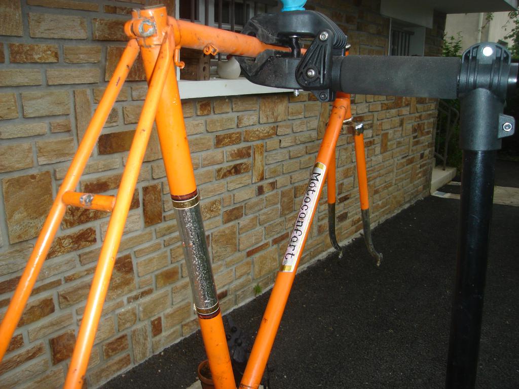

    l'histoire de ce vélo , c'est alain 87 qui me l'as filé , on lui a donné , le vélo était tout équipé en CAMPA Shocked   et il m'appel ;
    - pierrot tu veux un cadre motoconfort orange  ?
    tu pense bien que oui , lui dis-je ! lol! hahaha!
    donc cadre + fourche + boitier de direction et cuvette droite de pédalier en place , pas comme certain qui te donne un cadre et il n'y a plus rien dessus innocent
    donc c'est l'un des derniers de cette série , en 1979 , plus de motoconfort ....
    je l'ai donc remonté avec tout un tas de pièces que j'avais en neuf et occasion en bon état .
    - pédalier SILSTAR / roulements+axe + sa cuvette gauche
    - étriers de freins Weinmann/Motonbécane siglé M
    - poignées de frein WEINMANN +accessoires
    - chaine de récup
    - ensemble de dérailleurs + manettes HURET CHALLENGER
    - 2 roues a pneus sur moyeux NORMANDY + attaches rapides SIMPLEX 1950
    - potence alu BELRI COMPETITION
    - guidon  PHILIPPE
    - serrage de selle avec empreinte BTR
    - gaine blanche et cables de récup .
    - pneus michelin Selecta 700 x 28c
    avant
    course  MOTOCONFORT " Bic" 1975 sauvetage ... Cadre_12
    course  MOTOCONFORT " Bic" 1975 sauvetage ... Cadre_13
    course  MOTOCONFORT " Bic" 1975 sauvetage ... Cadre_14
    après , il n'est pas fini ....

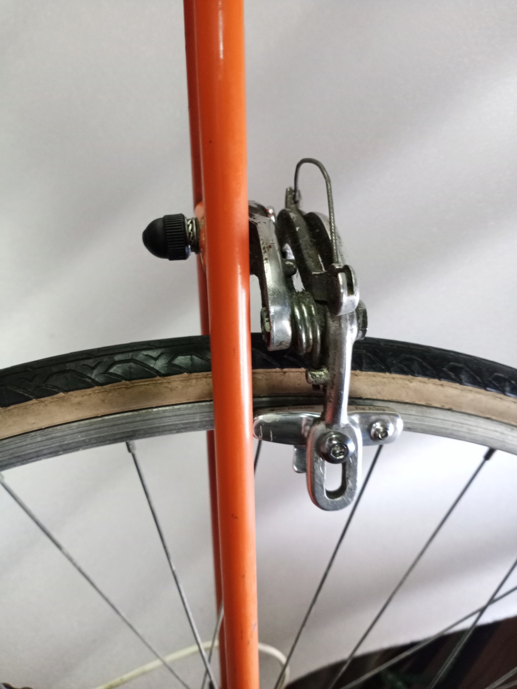

    Joli vélo, et joli travail de remise en configuration quasi d'origine. Il y a des détails que je ne connaissais pas comme ces supports de patins à l'arrière et cette tringle de tirage central vissé sur le serrage de selle, avec son détendeur de câble, jamais vu ce système.

    alors je ne sais pas si le 1er proprio l'avait fait monté tout campa , ou c'était d'origine , normalement c'est la version D.E.B pour débutant ...
    étonnant , les haubans sont super fin , et le cadre est extrement léger ! Shocked  le cadre doit faire dans les 2.900kg avec la fourche
    j'ai enfin trouvé un tube de selle en alu a la poubelle feraille jailabanane

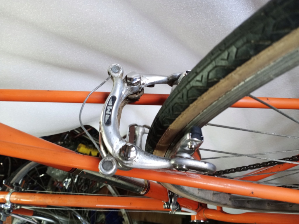

    Il me semble que t'as fait le réglage du frein AR avec la gachette d'écartement rapide en position ouverte, tu peux encore la remonter?
    Le passage des sangles de cales pieds ça va pas non plus! T'aurais pas interverti les axes en les remontant après regraissage?
