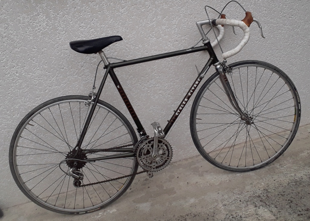

    A y est, il est là.
    52.5 par 53.5.
    Presque tout shimano à part  le pédalier et le dérailleur avant. Y a eu un peu de nawak fait sur ce vélo. Le cintre en 31 mm ne va pas dans la potence qui elle est trop sortie.
    Gitane vuelta super vitus 971 en 600 arabesque. 20220610
    Un peu de boulot : la roue avant n'est pas centrée, il faut tout nettoyer et graisser.
    Des rayures sur la peinture des haubans. Il a dû servir en ville...

    Roue avant pas centrée. La fourche est faussée sans aucun signe de choc... le fourreau gauche est plus arrière que le droit.  Je tente le redressage manuel ?
    J'ai bien une fourche provenant d'un vitus 999 dans mes pièces mais le tube de direction ne correspond pas à la hauteur du jdd shimano 600. Je peux aussi dépouiller le cadre et tout transférer sur le kit cadre complet en vitus 999 que je considère être un Bertin, mais ce 971 est plus qualitatif quand même. Vous feriez quoi, vous ?
    Merci.

    Vélo recupéré ce matin. Pattes et fourche redressées, roue avant bien en ligne à présent, et j'en ai profité piur faire reprendre 3 roues. Le travail a été réalisé chez Dawelo.
    Je vais pouvoir démonter le vélo pour tout nettoyer et changer le guidon anachronique avant de le tester. Il est d'ores et déjà plus léger que mon cavallo marino en columbus Brain.
