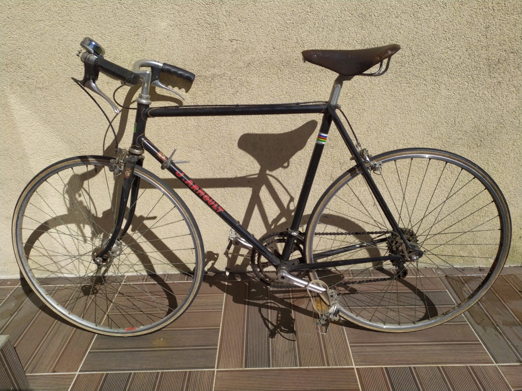

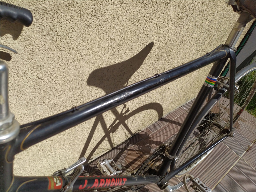

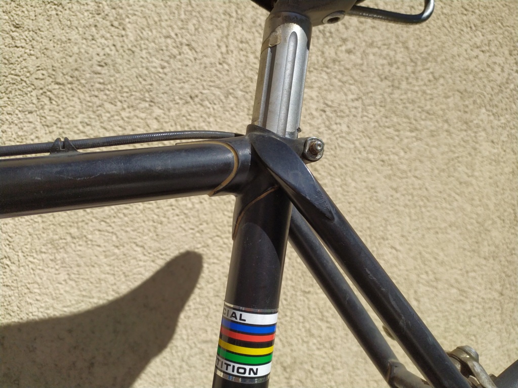

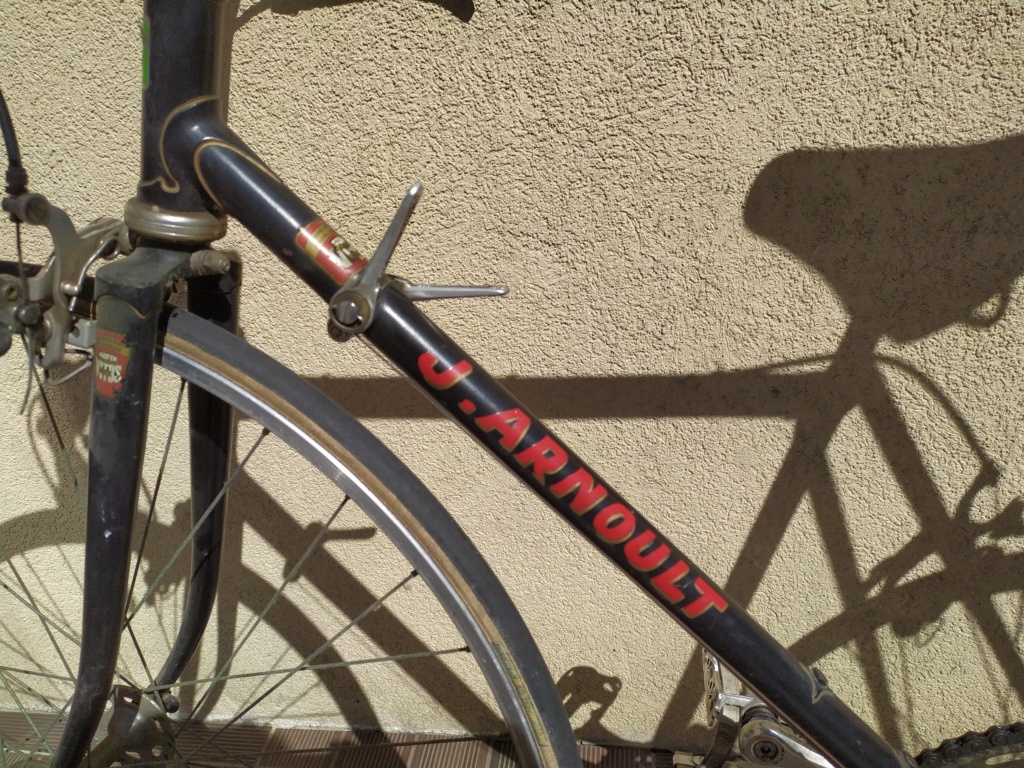

    Bonsoir,
    Je vous présente ma nouvelle acquisition. Un vélo des Cycles J Arnoult. Le cadre me semble de fabrication artisanale en Super Vitus 971 avec pattes campagnolo.
    Je n'ai trouvé aucune info sur ce J. Arnoult. Sous cet amas de crasse, le cadre semble présenter de belles finitions.
    Il est principalement équipé en shimano 600 arabesque. Il me faudra lui trouver un cintre course ainsi que des leviers shimano 600.
    La selle est une idéale 90. La tige de selle est une SR Laprade. Les jantes sont des Mavic. Les pédales sont de marque Kyokuto.
    Seul bémol, la tige de selle n'est pas fixe alors que la vis de serrage est vissée au maximum. Je pense donc que la tige n'est pas du bon diamètre. Malheureusement, elle est abimée... Tout comme l'un des plot.
    Une fois restauré, je pense que ce vélo aura une belle patine.
    J'ai hésité à le mettre dans la catégorie course pro. Je laisse le soin aux modérateurs de déplacer le sujet s'ils pensent qu'il en vaut la peine.
    Place aux photos:

    Et voilà, la tige de selle n'est pas au bon diamètre!
    Celle montée fait 26,0mm. J'ai essayé une 26,4mm montée sur un autre vélo en SV971 et elle rentre parfaitement (après avoir redréssé proprement le serrage de selle).

    Message  Kepohe Mer 6 Juil - 20:57
    Salut les gars, merci!
    Pour la pièce de dérailleur, le gogo qui en fabriquait est "CB" mais il n'en fait plus car il n'a plus le temps. Du coup, on peut essayer de la fabriquer soit même ou bien un site en vend en impression 3D en plastique mais le résultat ne me plait pas. 20€ pour un bout de plastique blanc granuleux non merci.
    Perso, je viens d'acheter un dérailleur shimano 500 pas cher pour récupérer cette entretoise. J'espère que c'est la même.
    Concernant le vélo, aujourd'hui, j'ai nettoyé, polis la roue avant et j'ai regraissé le moyeu. J'ai bien fait car comme pour le reste, la graisse est devenue collante. La roue grattait en tournant. Maintenant, elle tourne parfaitement.
    Bon en remontant la roue, j'ai l'impression de devoir tourner de beaucoup l'écrou du serrage rapide. Je me demande s'il manque pas des entretoises sur l'axe de roue. Voici les cotes relevées entre les entretoises et aussi entre les pates de la fourche:
    Longueur axe roue: 95,56mm
    Longueur entre pates fourche: 101,40mm
    Cycle J.Arnoult - Super Vitus 971 - 1980 Img_2477
    Cycle J.Arnoult - Super Vitus 971 - 1980 Img_2481
    Cycle J.Arnoult - Super Vitus 971 - 1980 Img_2478
    Cycle J.Arnoult - Super Vitus 971 - 1980 Img_2479
    Cycle J.Arnoult - Super Vitus 971 - 1980 Img_2480

    Et l'état du vélo actuellement:
    Cycle J.Arnoult - Super Vitus 971 - 1980 Img_2498
    Cycle J.Arnoult - Super Vitus 971 - 1980 Img_2496
    Cycle J.Arnoult - Super Vitus 971 - 1980 Img_2497
    Il y a un soucis avec la roue arrière, elle beaucoup trop difficile à monter sur le cadre. Je suis obliger de tirer sur la base pour l'écarter. Je prendrais les cotes demain. Soit ça vient du cadre qui est tordu, soit il y a trop de rondelles et d'entretoise sur l'axe.
    Je préfère le deuxième cas Smile Pour la roue avant, c'est le contraire, trop d'espace entre les entresoises et les pates de la fourche...

    Voici l'état actuel du vélo:
    Cycle J.Arnoult - Super Vitus 971 - 1980 Img_2501
    Il me manque:
    -Serrage rapide arrière shimano.
    -Vis de la fourchette avant du dérailleur
    -Guidoline coton que j'ai commandé.
    -Fabriquer la pièce cassée du dérailleur arrière.
