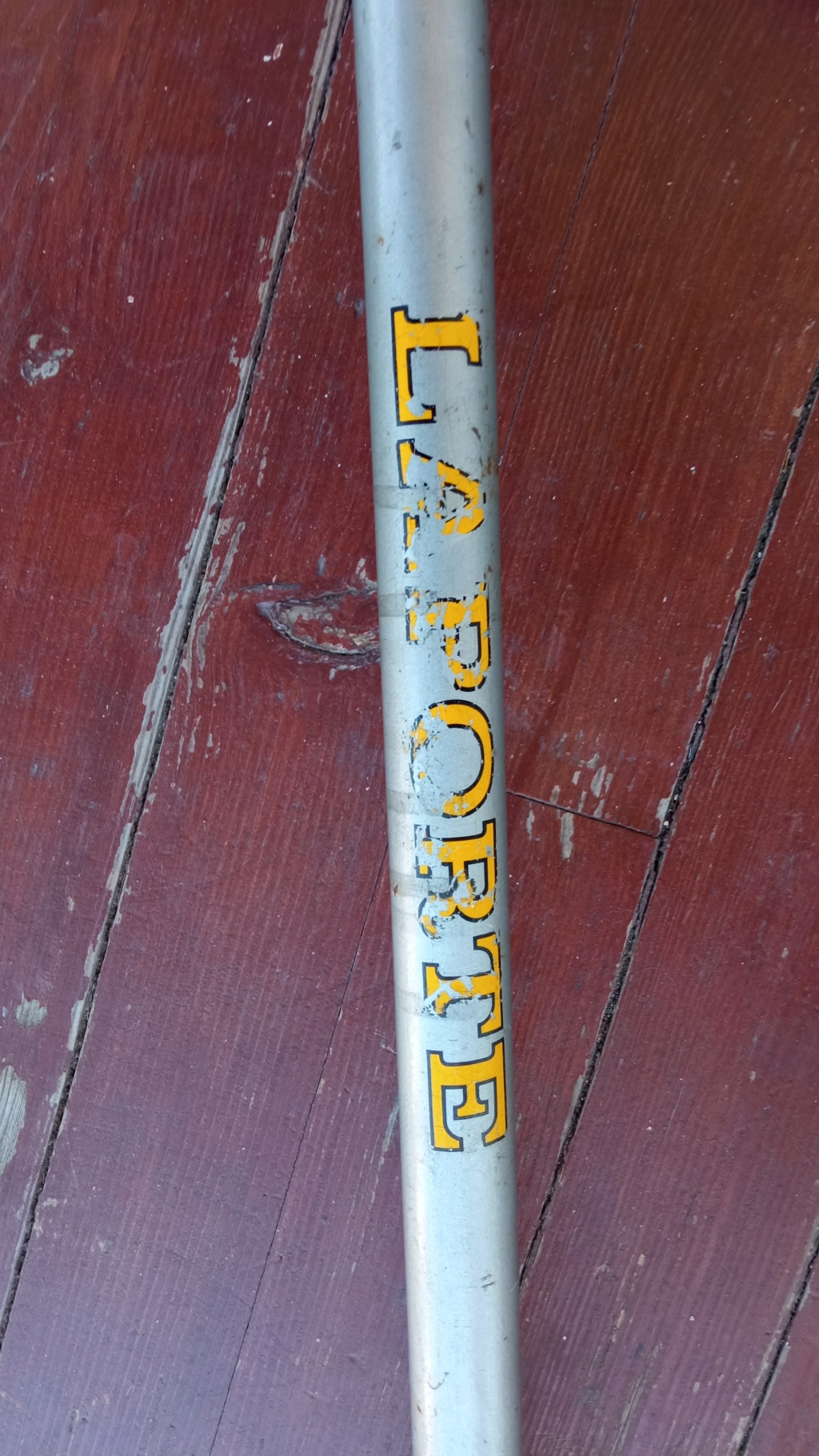

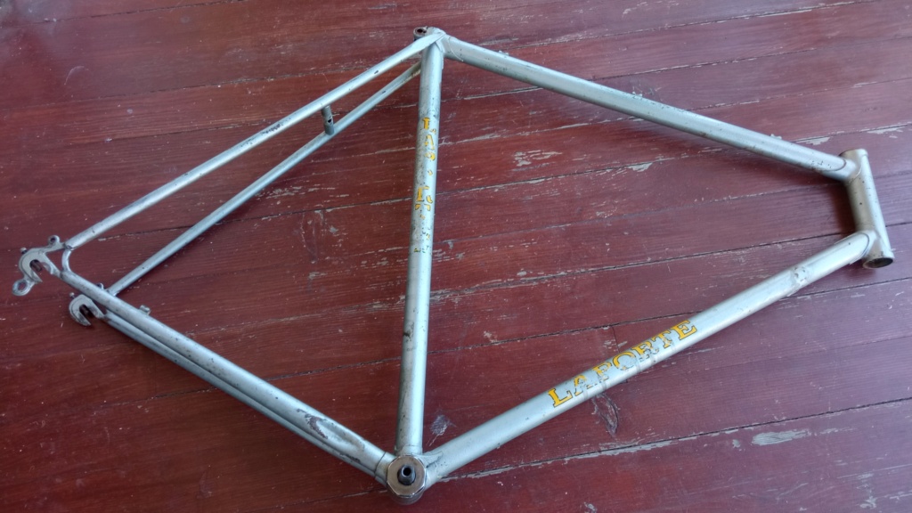

    Je suis en train de remettre a niveau le vieux vélo Laporte de mon père, pour le rendre utilisable pour de longues cyclos. Ce n'est pas une restauration, l'aspect du vélo va changer et le coté vintage n'est pas la priorité.
    Au programme:
    - changement des jantes (les jantes actuelles MAVIC ne supportent pas le poids d'un porte bagage bien chargé)
    - nouvelle peinture et autocollants (en gardant autant que possible l'aspect actuel)
    - nouvelle cassette 8 vitesses (avec les 5 vitesses actuelles je suis incapable de monter certaines cotes en étant chargé)
    - nouveau dérailleur arrière (un sora)
    - passages de vitesses et plateaux au guidon, indexés
    - nouveau guidon plus large et nouvelle poupées de freins avec câbles intégrés
    Actuellement j'en suis a l'étape décapage et peinture...

    Salut.
    Es-tu sûr de pouvoir rentrer un moyeu 8 vitesses entre les bases ?

    Oui, 8 vitesses passent tout juste (9 ca passe pas...)

    Si 8 passent, tu peux aller jusqu'à 11. Écartement arrière de 130 mm.
    Messages : 4501
    Points : 4686
    Remise a niveau d'un vélo Laporte Empty Re: Remise a niveau d'un vélo Laporte
    Message  Stef18 Mar 5 Juil 2022 - 14:04
    Si tu es en 126 c'est 7 maxi. Ce n'est pas parce que la roue rentre que toutes les vitesses passent.

    Oui, je pourrais sans doute monter une cassette 11 vitesses, mais je préfère rester sur 8 pour avoir des pièces (dérailleur, commandes, chaines) moins chères.

    8 ça passe, mais avec les pignons et la chaîne ?
    on a vu des vélos qui pouvaient recevoir un moyeu 8 vitesses, mais pas avec les pignons et/ou la chaîne, qui vont frotter sur le bas des haubans. pas content

    Ma roue vento en 8 passe dans mon bertin. Mais le petit pignon frotte. Donc ça ne rentre pas.
