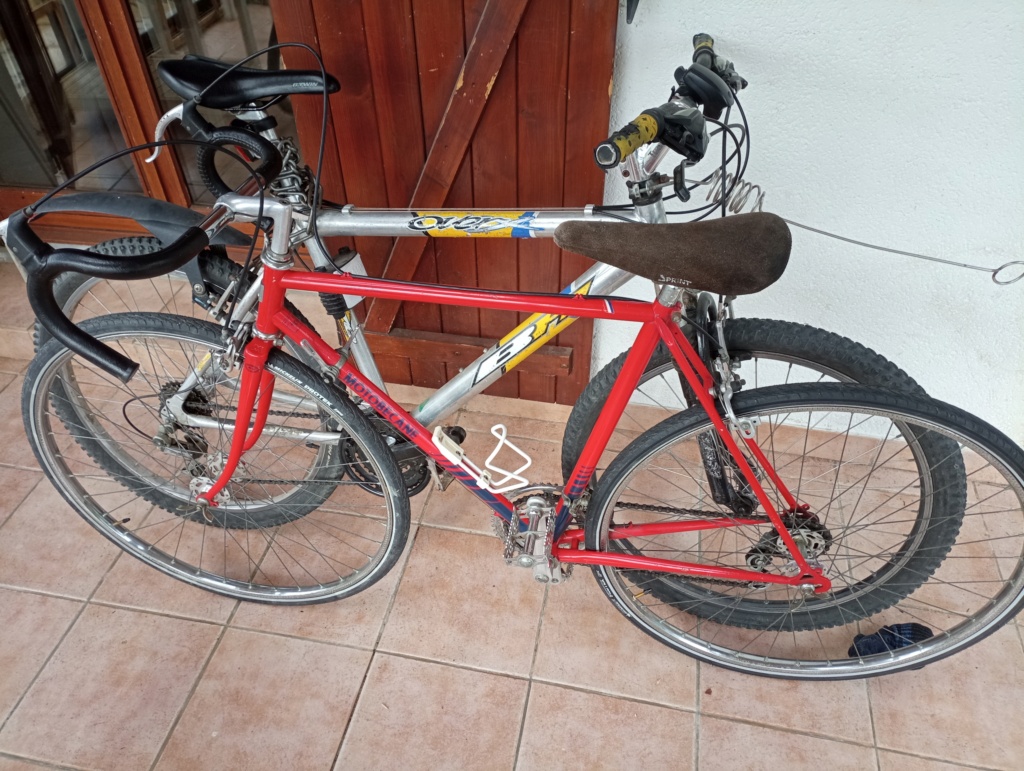

    Je viens d'acheter un Motobecane super sprint sur lequel le propriétaire précédent a monté des pneus de 28 qui sont un peu larges pour le cadre du vélo me semble-t-il car ils passent tout juste dans le cadre à l'arrière, toutefois j’arrive à laisser environ 1 ou 2 mm de chaque coté afin que ça ne frotte pas. Sauf que dès que je pédale la roue se met légèrement de travers et vient frotter du coté opposé aux pignons. Avez-vous une idée pour régler ce problème?
    Je précise que si possible j'aimerai garder les pneus de 28 car c'est assez confortable et me permet de passer dans les chemins. Même si je réduisais la taille des pneus la roue ne devrait pas se mettre de travers je pense...
    De plus j'ai remarqué la présence d'une cale en plastique dans le logement "oblong" de l'axe sur le cadre, cette cale n'est présente que d'un coté....(voir photo ci dessous) est-ce normal?
    Motobecane super sprint - roue arrière qui se met en travers Detail10
    Motobecane super sprint - roue arrière qui se met en travers Img_2010
    Motobecane super sprint - roue arrière qui se met en travers Img_2011

    Ta roue ne serait elle pas voilée? sinon la piece manquante peut etre la cause si l'axe n'est pas centré, il faut quil soit enfoncé pareil des 2 côtés.

    Non elle n'a pas l'air voilée, d’ailleurs après avoir placer la roue correctement je peux rouler un peu si je ne force pas trop sur les pédales, mais dès que je force un peu plus (en montée par exemple) la tension de la chaîne sur les pignons fait tourner la roue de sorte qu'elle se met de travers

    il te faut une butée d' axe de chaque côté

    ou tu vires celle que tu as et tu serres plus fort ta roue en la centrant au mieux et avec une tension de chaine correcte.

    ça dépend du dérailleur.
    si le cadre dispose d'une patte de dérailleur, il faut cette pièce des deux côtés.
    sinon, c'est la patte intégrée au dérailleur qui fait office.
    quand la roue glisse dans la patte de cadre ("le trou oblong"), ça peut être dû à l'axe de moyeu qui est trop sorti. EDIT: avec des blocages rapides !*
    il faut dévisser les écrous et recentrer l'axe...
    il y a peut-être un problème de serrage.. tu auras un meilleur levier avec des écrous et un clé plate.

    Je vais essayer avec des écrous bien serrés.

    Bon j'ai mis des écrous, le problème a l'air réglé.
