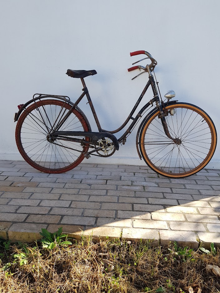

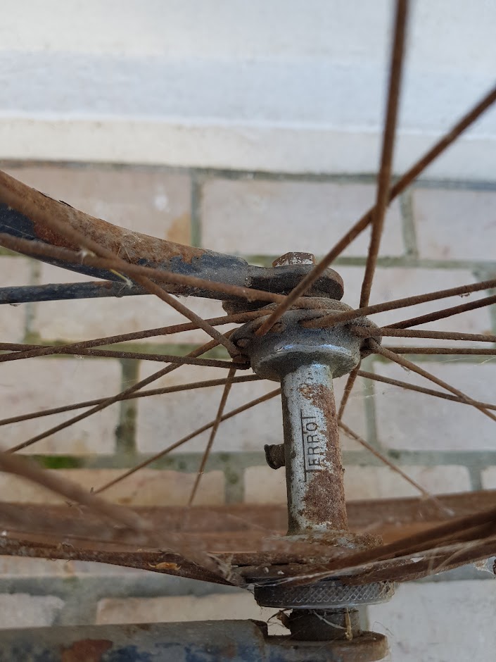

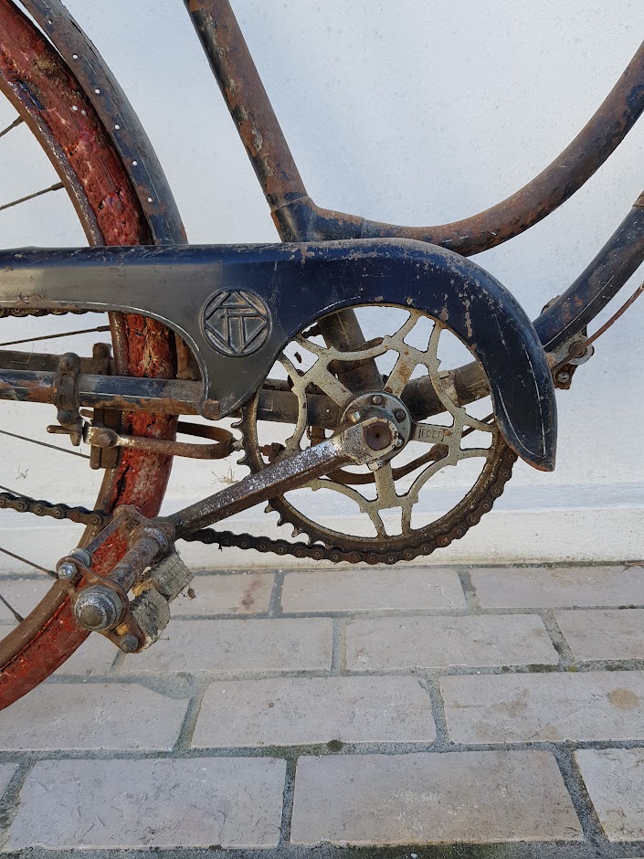

    Bonjour, je vous présente ma dernière acquisition, un beau col de cygne TERROT assez complet et (je pense) tout d'origine. Même les moeyx sont des Terrot.
    Je l'ai acheté à un homme qui restaure aussi des vélos à l'occasion et dont j'ai appris qu'il était un TTV .
    D'après la plaque de cadre que je situe de 1930 à 1938 et son n° de série 434 267, on peut le dater assez précisément à 1935 ou 1936 : lien n0 série TERROT ici.
    La peinture et les chromes ont beaucoup souffert, je ne sais pas trop quel sort je vais leur réserver pour leur restauration. Je verrai cela après avoir terminé mon porteur Cazenave et le Gazelle.
    Place aux photos

    Il est roulant, même avec son pneu arrière (d'origine ?) qui tient la charge... mais il n'est pas trop freinant. La lumière avant et arrière fonctionne.

    Je continue ma recherche d'identification du modèle de ce double col de cygne :
    selon le catalogue de 1935 ou 1936 (ce sont les mêmes modèles), je pense avoir trouvé la référence du modèle :
    il n'est pas dans la gamme dame "Série populaire et utilitaire nickelée" ni dans la gamme "Série standard chromée" car aucun modèle n'y est proposé avec des "freins anglais" (que je suppose être les freins à tringles). Ce sont des freins à câbles.
    Il est donc dans la gamme "Série luxe chromée" qui proposait une unique couleur "émail noir", le chromage des jantes, guidon, pédales... , ce qui est le cas du mien et dans cette série dame, le seul à proposer des "freins anglais" est le modèle "Type DL", identique au "D2" mais avec les freins à  tringles. Il n'est pas dans la série grand luxe car les vélos semblent équipés d'un carter de chaîne intégral.
    Ce serait donc un double col de cygne de 1935 / 1936, de la série dame "Luxe chromé", modèle "Type DL".
    Et le propriétaire aurait équipé à l'achat le vélo d'un feu AR, d'un phare AV et d'une dynamo pour un surplus de 70 F + un porte bagage à 20 F (c'était donc des suppléments)

    Il était donc chaussé de roues en 650 x 35.
    Et je pense qu'il n'avait pas à l'origine des poignées en bois (appelée "buffle" sur le catalogue ??), luxe réservé aux modèles "grand luxe".
    Donc ses poignées rouges sont peut-être d'origine aussi.
    Et il va falloir que je le dote d'un "garde-jupe" aussi.
