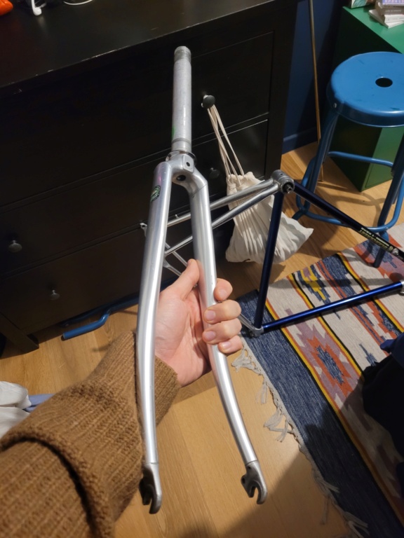

    Après être tombé amoureux d'un vitus 979 rose pale d'un membre ici, je suis parti à la recherche du cadre identique.
    Malheureusement, mes recherches ont fait chou blanc sur la couleur mais j'ai finalement réussi à trouver ce magnifique cadre (et son double violet tubes décollés)
    Désolé pour les photos faites à la va vite...
    Vitus 979 de Spoi 20221110
    Et sa fourche
    Vitus 979 de Spoi 20221117

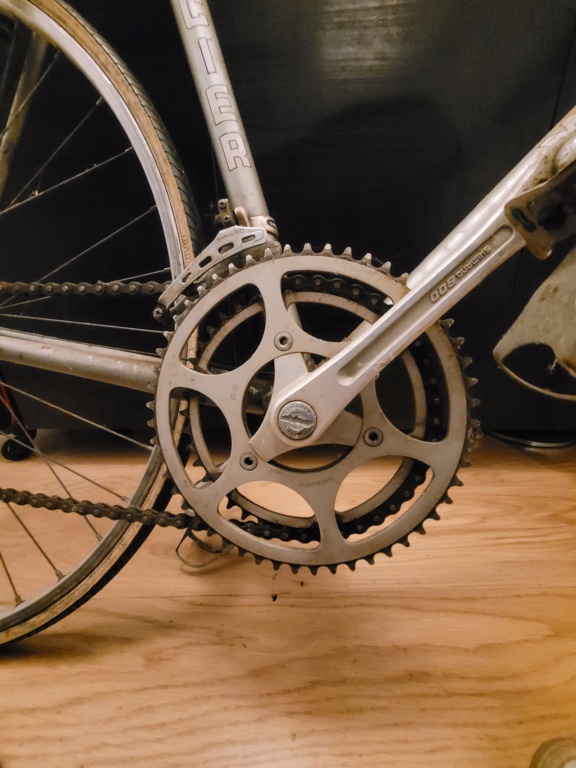

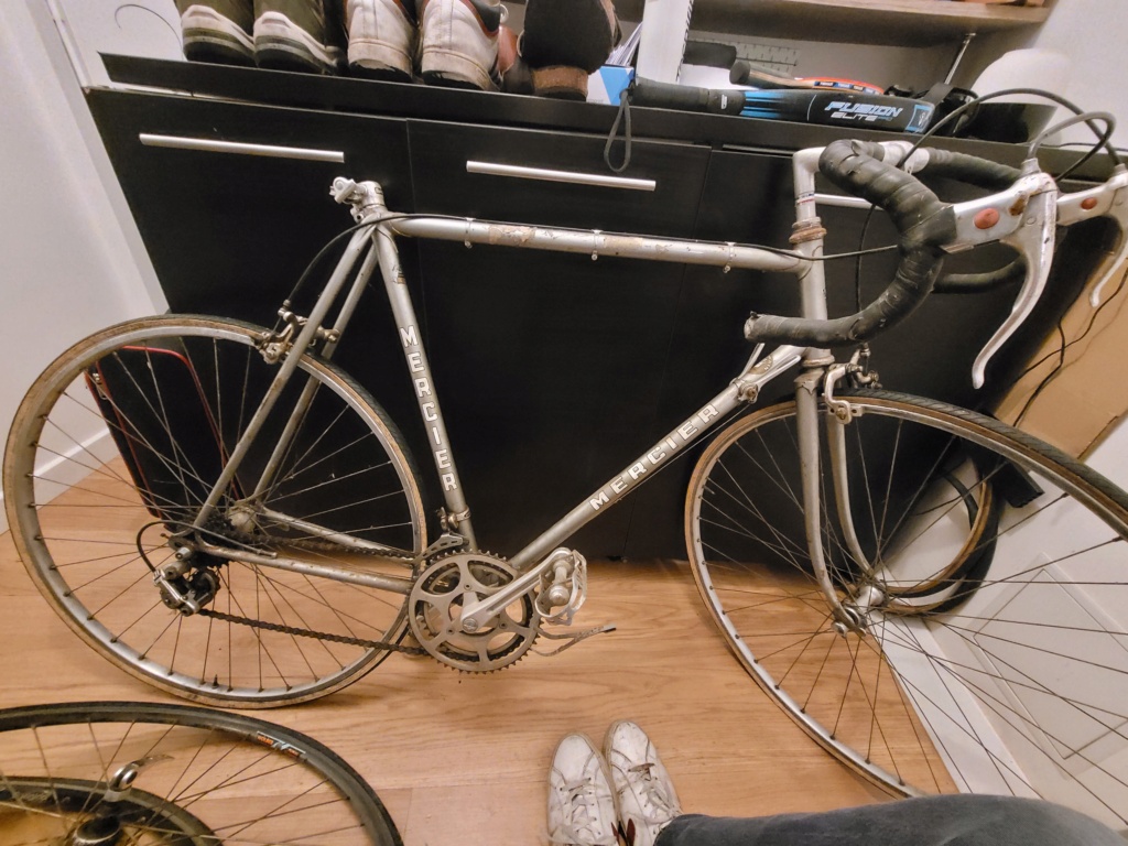

    Rapidement, j'ai voulu l'équiper en Shimano Arabesque mais là encore, la recherche fut difficile et je viens de me procurer ce vieux Mercier qui m'a l'air bien foutu pour un projet futur de gravel.

    Avant de tout démonter et nettoyer, avez vous des premiers conseils ? Quelle est la meilleure méthode pour nettoyer le groupe ?

    Un Shimano 600 1ère génération sur un 979 ? J'aurais monté plutôt un deuxième génération ou Arabesque. (Plus de possibilité au  niveau des plateaux.) salut!

    Je suis hyper novice, j'ai vu Shimano 600 à vil prix, je n'ai pas vraiment hésité. Peux tu me dire les différences ? Est ce vraiment gênant ?
    Concrètement, je cherche un groupe Arabesque depuis longtemps, mais c'est dur à trouver..

    Tu peux monter le 600 que tu as sans problème, mais il est antérieur au Cadre 979. En plus si tu veux changer le petit plateau pour un plus petit développement c'est mission impossible sur le trois branches, alors que sur les 600 à 5 branches il y a des possibilités. Moi je préfère esthétiquement les 5 branches et bien l'arabesque. Pour modifier le développement tu pourra en modifiant la roue libre et passer en 28. Le 600 accepte sans broncher.
    Pour info mon Mercier de 76-77 et mon Vitus 979 de 83.
