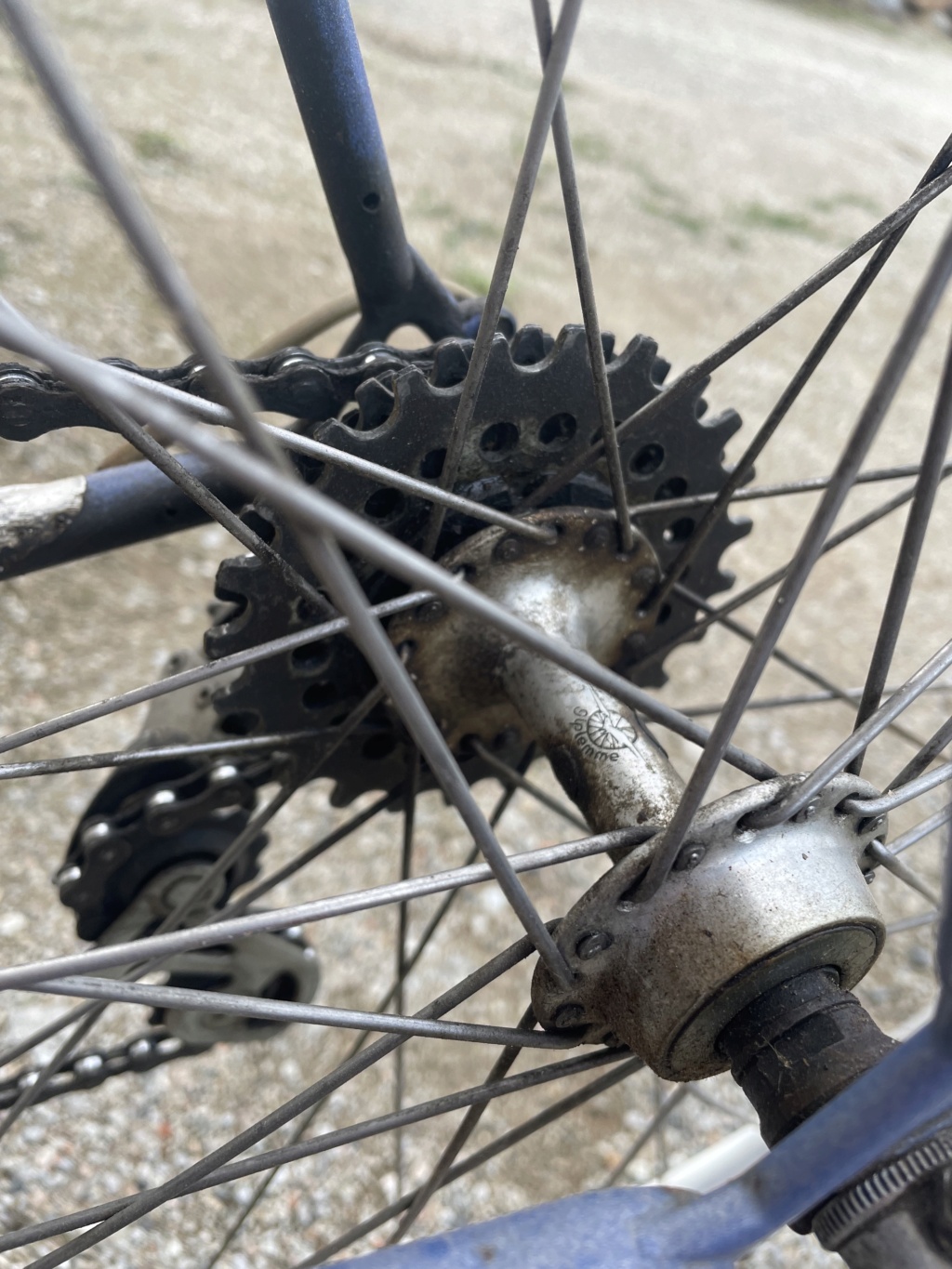

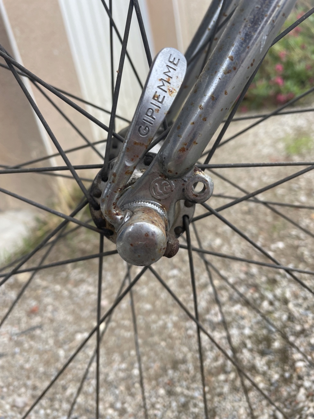

    Alors, par où commencer?
    Je faisais du vélo pendant longtemps avec un TREK plutôt récent, ayant un petit peu grandit (1m85 maintenant) mon TREK en 54 était devenu un petit peu trop petit pour moi, je me suis en même temps intéressé aux vieux vélo, et j'ai réussi à me procurer un vélo Gitane en 58 qui appartenait à un membre de la famille.
    Mon objectif serrait d'en faire mon vélo de route actuel, j'ai déjà rouler avec je me suis régalé. Mon objectif n'est pas vraiment de performer.
    Je n'ai pas du tout identifier le vélo, je ne m'y connais pas suffisamment pour le moment.
    Mon objectif serrait de relier Toulouse au Mont Ventoux avec ce vélo, pour l'inaugurer.
    Je serrais intéressé par vos avis concernant d'éventuelle choses a faire sur ce vélo (changement de pièces...) en plus d'une révision complète.
    voici donc le vélo:
    Vélo de course Gitane. Img_2810
    Vélo de course Gitane. Img_2611
    Vélo de course Gitane. Img_2610
    Vélo de course Gitane. Img_2612
    Vélo de course Gitane. Img_2615
    Vélo de course Gitane. Img_2614
    Vélo de course Gitane. Img_2613
    Vélo de course Gitane. Img_2617
    Vélo de course Gitane. Img_2616
    Vélo de course Gitane. Img_2618
    Vélo de course Gitane. Img_2619
    Vélo de course Gitane. Img_2621
    Vélo de course Gitane. Img_2620
    Vélo de course Gitane. Img_2622
    Et voilà un groupe que je me suis procuré et que j'aimerais bien monter sur ce vélo:
    Vélo de course Gitane. Img_2710
    Voilà j'attends des conseils si des gens connaissent ce modèle, ferrait il un bon vélo de course (encore une fois mon but n'étant pas de battre des records).
    Merci à tous passez une bonne après midi. héhéhé!
    Messages : 3687
    Points : 3780
    Vélo de course Gitane. Empty Re: Vélo de course Gitane.
    Message  frob Ven 18 Nov 2022 - 16:39
    Coucou.
    Florian a écrit:ferrait il un bon vélo de course
    Si tu l'as essayé et que tu t'es régalé, c'est le principal. Etre bien sur le vélo est vraiment le tout premièr critère ;)
    Il a l'air très bien comme ça. On aperçoit un joli raccord. Les pattes sont bien. Les roues aussi. Il est déjà en triple, ce qui t'apporte de la flexibilité. A ce propos, vérifie que ton nouveau dérailleur avant puisse manger trois plateaux (je n'arrive pas à voir depuis ta photo). Il faut une fourchette adaptée. D'autant que l'ancien a déjà l'air d'être un SLJ (i.e., il ira bien avec le reste). Vérifie également ta ligne de chaîne. Trop souvent, on trouve des courses passés en triple (ça semble le cas ici) sans se soucier de cet aspect. Peut-être que le grand plateau est un peu usé aussi, mais j'essaierais comme ça dans un premier temps.
    Un bon nettoyage. Faire un sort aux quelques points de rouille. Réviser tout ça.... Et il risque de te rendre heureux.

    Salut,
    pourrais-tu nou faire une photo où on voit le vélo en entier vu du côté droit et une autre où on voit bien la fourche?
    Qu'est ce qui te fait dire que c'est un Gitane?
    Messages : 17634
    Points : 19373
    Message  MAFAC 2000 Ven 18 Nov 2022 - 17:44
    c'est un vélo de 1981 a 82 , pour le groupe SIMPLEX alu , oui , met le dessus , c'est bien mieux que les autres !
    regarde si tu as une roue libre en 13/14 x 28 , et 28 a l'arrière c'est un minimum pour le ventoux !

    Message  prosperjunior Ven 18 Nov 2022 - 18:29
    Pas sûr que le Simplex puisse se monter à l'arrière sur la patte Vitus taraudée innocent ...
    Messages : 3687
    Points : 3780
    Message  frob Ven 18 Nov 2022 - 18:52
    Pas avec un petit plateau de 28...
    Puis on ne connait pas la forme de notre ami ;)
    prosperjunior a écrit:Pas sûr que le Simplex puisse se monter à l'arrière sur la patte Vitus taraudée :innocent: ...
    Je me suis dis ça, aussi... Faut essayer. Mes deux cadres en pattes vitus ont du simplex vissé.

    Message  Florian Ven 18 Nov 2022 - 21:41
    MAFAC 2000 a écrit:c'est un vélo de 1981 a 82 , pour le groupe SIMPLEX  alu , oui , met le dessus , c'est bien mieux que les autres !
    Je voulais le monter en 12 * 25 (pignons) et en 34 * 50 (plateaux), sous les conseils d'un copains qui fait du vélos, est-ce judicieux, et ces pièces sont elle trouvable en "vintage"?

    Message  Florian Ven 18 Nov 2022 - 22:02
    ou rester sur du triple mais avec du 34 avant et du 25 arrière.

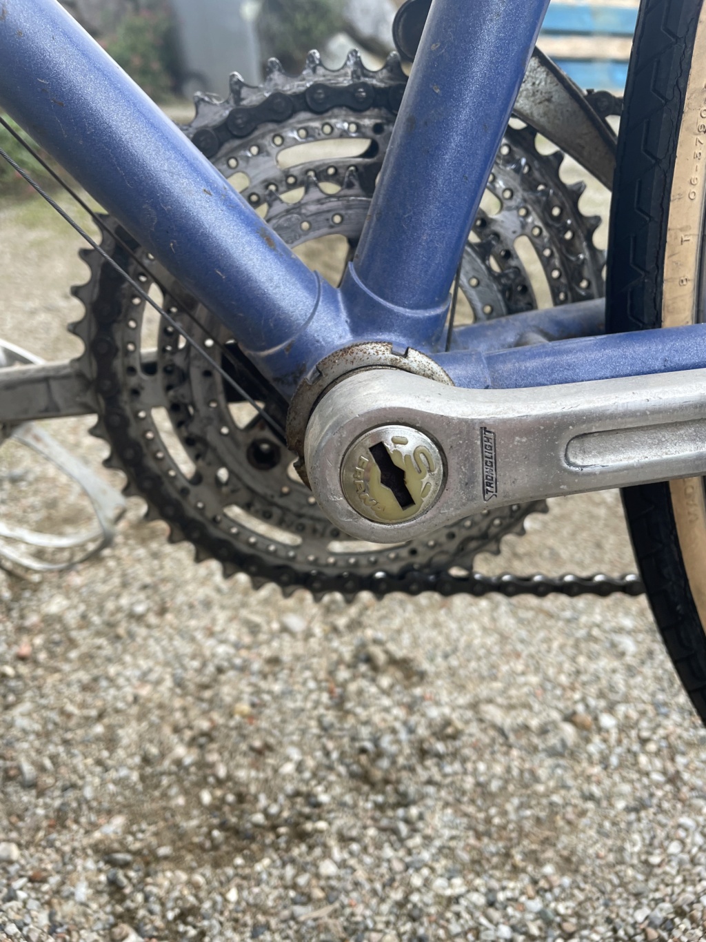

    Message  sebkeita Ven 18 Nov 2022 - 22:17
    Il est déjà en triple, c'est ce qu'il y a de plus polyvalent. Peux-tu préciser les tailles des plateaux (je vois 48 pour le plus grand)? Ce pédalier Stronglight 99 est sans doute celui qui te donne le plus de possibilité en terme de tailles de plateaux. Tu peux facilement en faire un double en changeant les vis cheminées si vraiment tu y tiens.
    Pourquoi veux-tu absolument 34 devant? Là tu dois avoir 30 ou 32 dents sur le petit plateau. Tape toi des sorties de 100 km avec 1800 de D+ dans un premier temps pour savoir si tu as vraiment besoin d'un plus grand petit plateau ou bien si au final, le pédalier actuel n'est pas si mal que ça.
    C'est bien d'écouter ce que disent les autres, mais c'est encore mieux de se faire une idée par soi même.

    Message  prosperjunior Sam 19 Nov 2022 - 0:08
    +1 suuper!
    Garde ton triple, et ta roue libre à 5 ou 6 pignons : tu auras un bien meilleur étagement qu'avec un "compact" (double) et une "pile d'assiettes" genre 12-25 que tu ne pourras de toutes façons pas enfiler dans ton cadre gloups .
    Tu peux faire toutes les simulations sur http://www.gear-calculator.com/ en remplaçant "dents" par "développement", en mettant l'angle de chaîne au minimum, en sélectionnant ta taille de roue, et en retirant/rajoutant des plateaux ou pignons de la taille désirée.
    Je te conseille aussi la lecture de une dent et demie...
    Les petits plateaux de 34 dents, c'est un truc bâtard qui n'a d'intérêt que pour les pédaliers où tu ne trouves pas plus petit héhéhé! , surtout pour monter le Ventoux innocent .

    Message  au bout du couloir Sam 19 Nov 2022 - 1:31

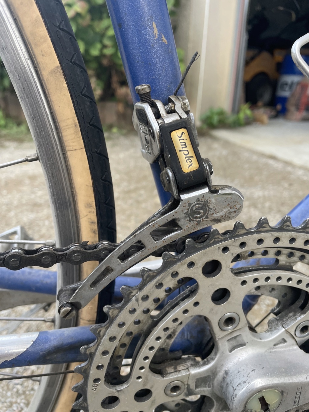

    il me plaît bien ce dérailleur Simplex (probablement pas) d'origine, en noir. C'est dommage de ne pas avoir tout le groupe. spamafote!
    c'est une version "éco" ("delrin inside") de celui en alu ? on dirait le même mécanisme...
    Messages : 3687
    Points : 3780
    Message  frob Sam 19 Nov 2022 - 2:32
    au bout du couloir a écrit:il me plaît bien ce dérailleur Simplex (probablement pas) d'origine, en noir. C'est dommage de ne pas avoir tout le groupe.  :spamafote:
    Comme je disais, c'est un SLJ. C'est marqué en grand sur l'arrière du collier, en alu, qu'on aperçoit dans la photo. Le "plastique" n'est qu'un cache porte-logo.

    Message  au bout du couloir Sam 19 Nov 2022 - 2:53
    simplex + noir = delrin ·
    j'aime plutôt pas Simplex (manettes molles en plastoc mou (delrin?)), mais le SLJ jaime!

    Message  Stef18 Sam 19 Nov 2022 - 8:46
    Le 34/50 12/25 est une combinaison moderne pour un vélo moderne. En devenant de moins en moins tolérants les vélos des années 2020 réclament des braquets adéquats. Là où je passe avec un Gitane en 531 42x18 je suis obligé de tomber à 36x18 avec un vélo moderne. Je monte aussi vite voire plus avec le récent mais l'effort fourni est plus important. Sur un vélo ancien l'élasticité du cadre est ton alliée. Apprend à connaître ton vélo, roule et avec l'habitude et l'entraînement tu verras ce dont tu as réellement besoin.

    Message  Florian Sam 19 Nov 2022 - 9:16
    Merci pour tout ces conseils, je vous avoue que moi ça me va, je vais multiplier les sorties pour voir de quoi j’ai vraiment besoin. J’avoue que jusqu’au conseil de mon copain (qui roule en « vélo moderne ») je comptais rester sur le triple déjà présent (tout laisser tel quel a ce niveau là). Du coup ça me rassure un peu, surtout qu’encore une fois je ne cherche pas du tout le performance, juste arriver en haut cela me convient peu importe le temps que ça prendra.
    Encore une fois merci beaucoup. J’essaierais juste de mettre le groupe dérailleurs que j’ai acheté, pour éviter huret à l’arrière simplex à l’avant et levier de vitesse huret, c’est un groupe que j’aime beaucoup. Passez tous un bon week end 🙂

    Déjà l’important, je me régale dessus, beaucoup plus que sur mon trek, je me sent mieux et je sens que j’arrive à déployer plus de force (sûrement car il est à ma taille, j’ai une meilleure posture, je n’ai plus pas mal au dos non plus, et ça ça fait plaisir)
