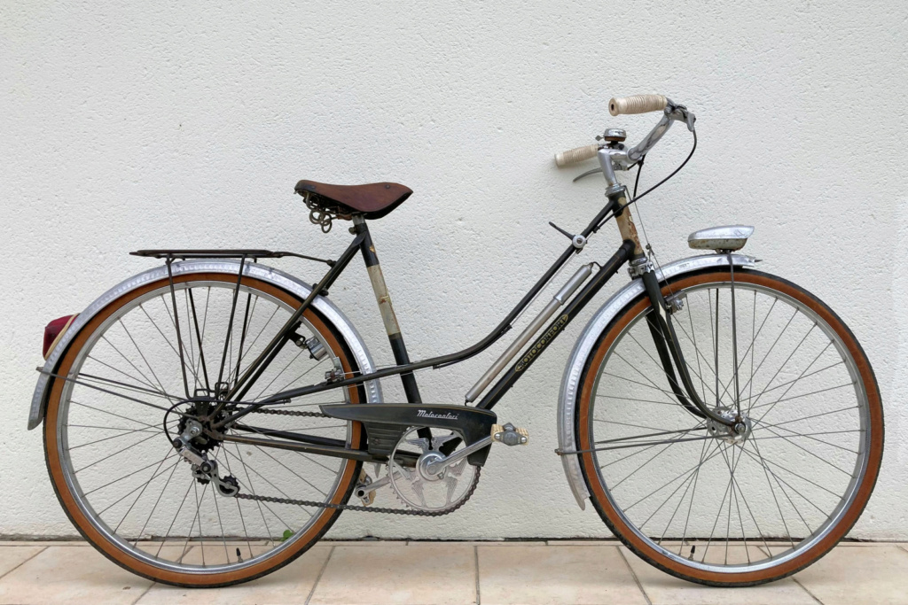

    Pour passer délicatement de 2022 à 2023, j'ai terminé la rénovation de ce modèle femme.
    J'avais craqué l'été dernier sur ce vélo sur un vide-grenier.
    Lors du démontage, le moyeux arrière s'est avéré irrécupérable. A contrario, le cadre une fois récuré présentait de jolis détails :

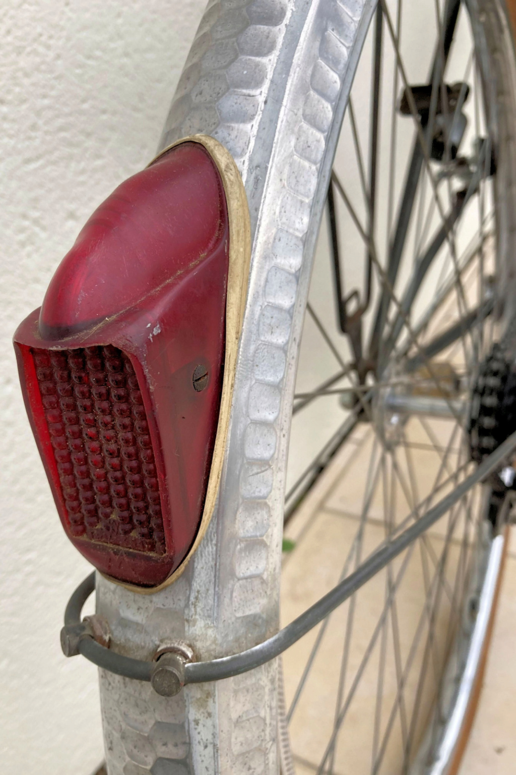

    Les freins arrière étaient manquants mais Ravi san avait ce que je recherchais. Quant aux garde-boue, j'ai prélevé ces Lefol sur une épave :
    Motoconfort (modèle CRD ?) Img_1614

    Au global, voici le résultat :
    Motoconfort (modèle CRD ?) Img_1610

    Cadre fin 60 début 70 Smile  les gb et feux sont un peu plus vieux mais ça peut le faire. Par contre tu n'aurai pas un Huret Allvit à mettre à l'arrière. Il le mériterais. suuper!

    Plutôt qu'un Allvit, je verrai mieux un Svelto, en tous cas un Huret avec la manette assortie serait plus seyant que ce mélange exotique héhéhé! ...
    Si tu veux, je dois pouvoir te trouver ça dans mes tiroirs Wink .

    c'est étonnant de voir deux plaques différentes d'autant que celle sur le tube vertical s' accorde avec le décalco juste en dessous

    king a écrit:c'est étonnant de voir deux plaques différentes d'autant que celle sur le tube vertical s' accorde avec le décalco juste en dessous
    Cela m'a également surpris.

    prosperjunior a écrit:Plutôt qu'un Allvit, je verrai mieux un Svelto, en tous cas un Huret avec la manette assortie serait plus seyant que ce mélange exotique héhéhé! ...
    Y'a pas d'urgence, mais je prends avec plaisir ! héhéhé!
