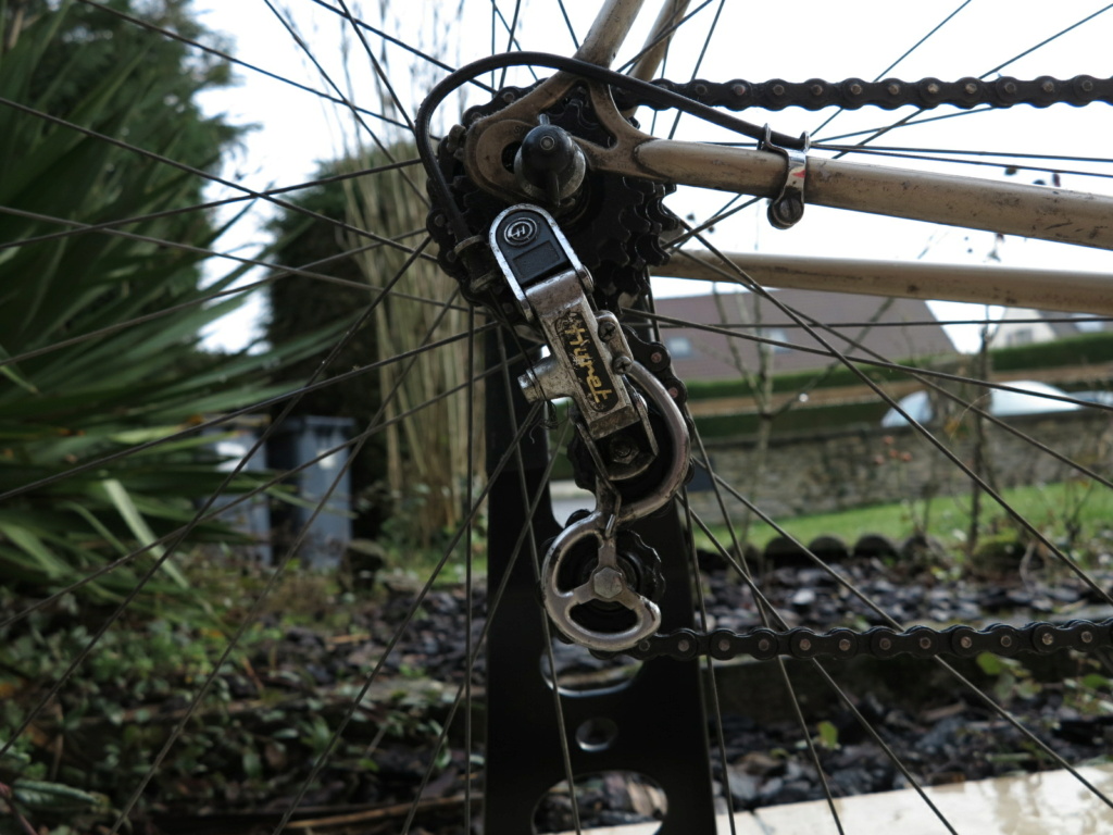

    Dérailleur arrière Huret 5 vitesses

    tu as la date au dos du dérailleur arrière et sur les moyeux de roues héhéhé! suuper!
