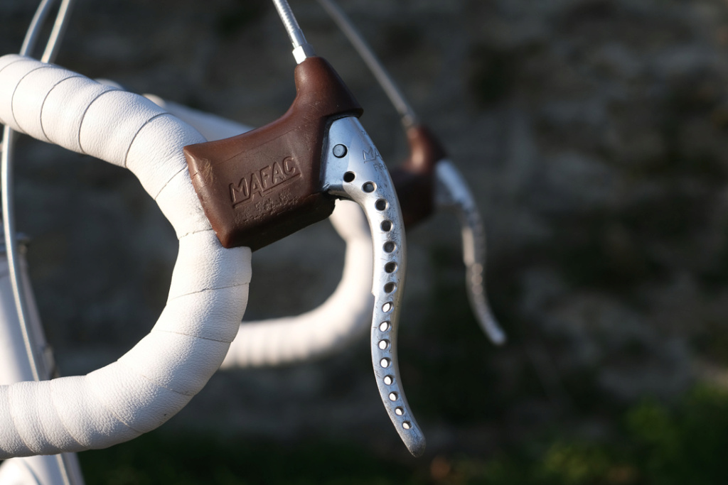

    Voici le petit dernier, que j'ai fini il y a quelques temps déjà mais qui attendait un peu de soleil pour les photos Wink

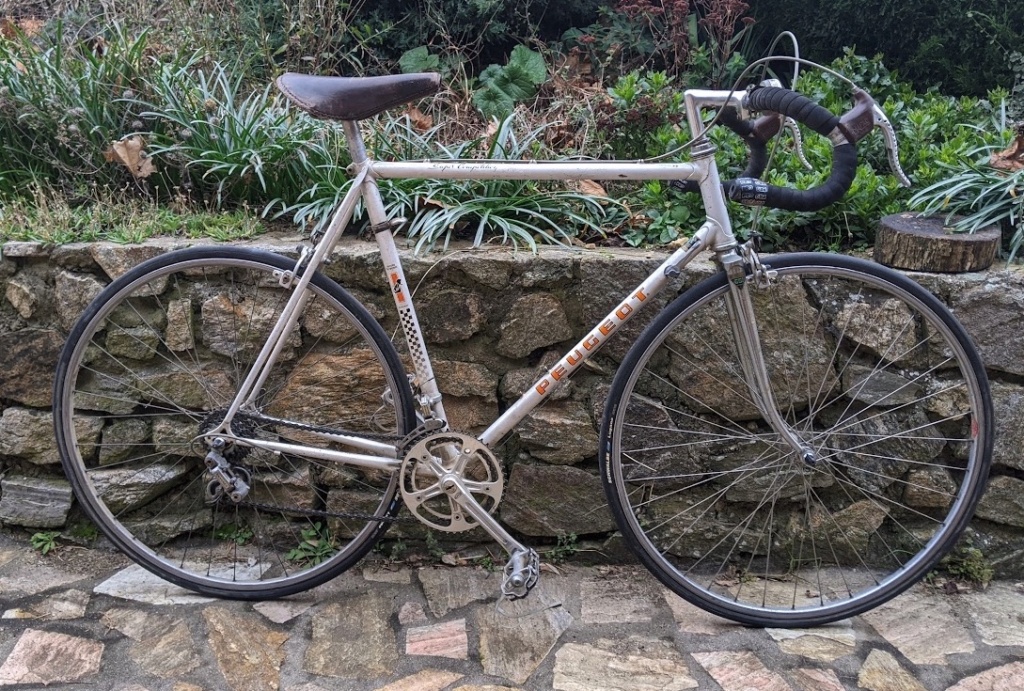

    Je l'ai trouvé ainsi :
    Peugeot PX10 1980 58cm Screen47
    Il avait un pédalier Shimano 600 arabesque et une potence inconnue que j'ai eu du mal à sortir, sans doute à cause de son diamètre en 22,2mm poncé en partie, au lieu de 22,0mm.

    Par contre, ses cocottes sont en bon état, il a ses dérailleurs et ses étriers de frein d'origine, et il a surtout sa tige de selle Simplex SLJ, montée d'une selle Royal.
    Les roues sont des Rigida quelconques sur moyeux inconnus, sûrement pas d'origine car l'axe arrière était trop petit.
    Je les ai remplacées par les Mavic MA2 que j'avais trouvées sur l'autre PX10 de 1974 (qui ne récupérera pas les Rigida).
    Nettoyage de tous les roulements, changement des pneus, des gaines, des câbles et de la guidoline, et ajout d'une petite sonnette Peugeot !
    Il n'est pas à ma taille, donc je ne sais pas encore ce que je vais en faire.
