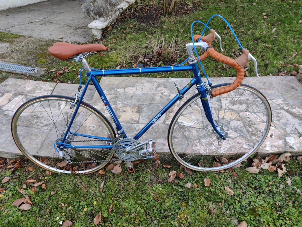

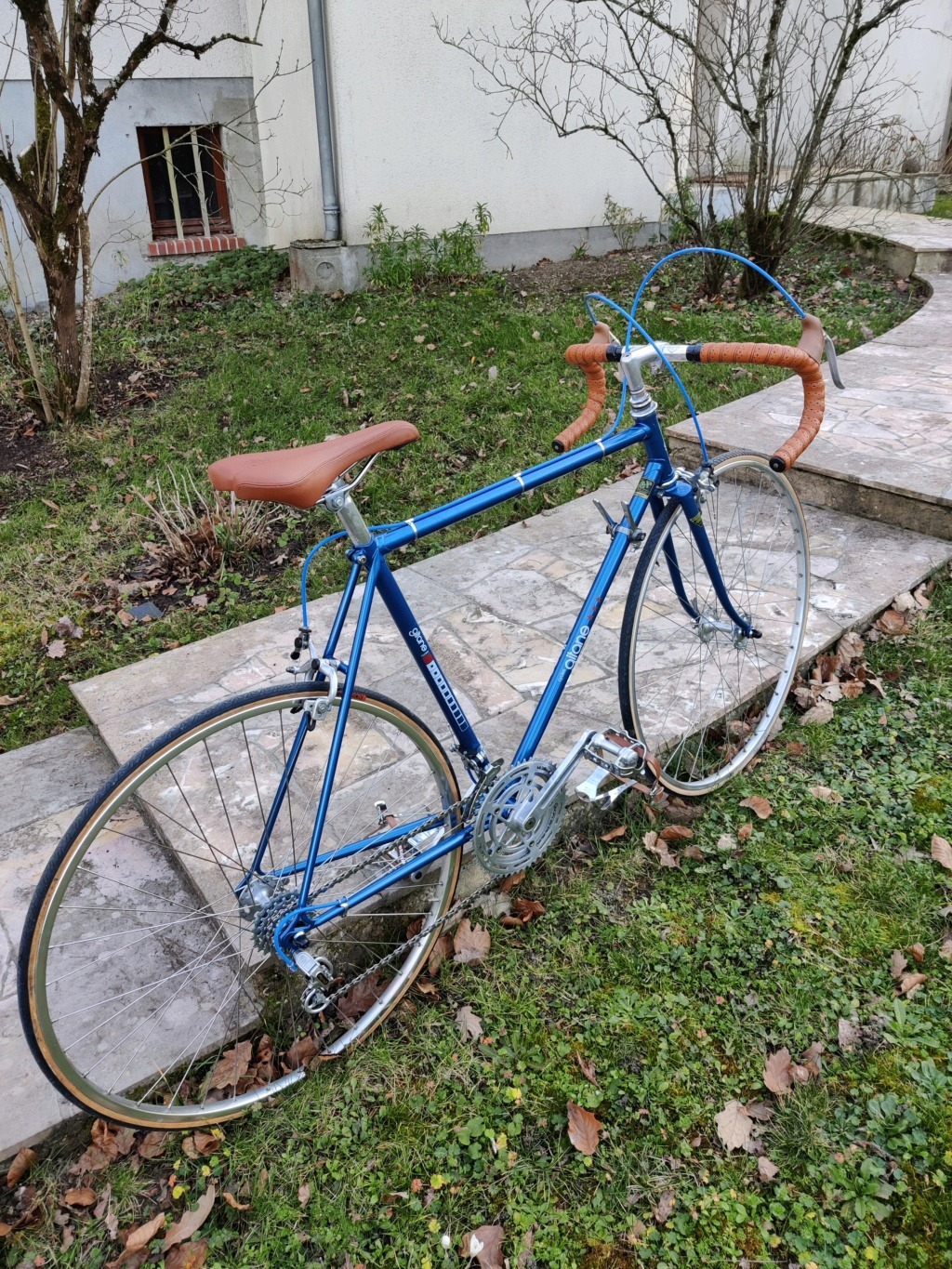

    Bonsoir !
    Comme promis je vous poste mon Gitane !
    Pour sa petite histoire je suis le deuxieme proprietaire.
    L'ancien proprietaire voulait s'en debarasser ne pouvant plus pratiquer le velo !
    J'ai ete obligé de craquer devant la bete !
    Voila quand je l'ai recuperé

    Apres peinture
    Gitane Cycles Img_2013
    Gitane Cycles Img_2014
    Et resultat final
    Gitane Cycles Img_2016
    Gitane Cycles Img_2015
    J'ai mis une selle temporaire le temps de trouver quelque chose de plus authentique
    Du coup j'aurais aimé connaitre le modele ainsi que son annee ?
    Je vous envoi demain les gravures
    Bonne soiree a tous

    Oui, joli résultat pour un beau vélo. Mais tu l'as repeint ? C'est ça ?

    Oui c'est ca qui a pris le plus de temps, analyser la couleur pour se rapprocher au plus pres de l'origine 😊
    Le code couleur retenu c'est MB759.90... mais je ne sais pas trop a quoi ca correspond 😂

    Normalement c'est un code avec un RAL plutôt.
    On dirait que peinture est plus claire ?
    Pour l année tu la trouveras derrière le dérailleur arrière 😉
    Il doit être de 1979

    78 ou 79, les 2 années de cette déco.

    Au vu des colliers de gaines ,sur tubes horizontal c'est plutôt 1978 suuper!

    Pour la peinture il y avait une difference de base entre le cadre et la fourche, plus ternie, on s'est basé sur la couleur du cadre qui etait plus brillant. Le vernis peut faire cet effet de plus clair en fonction des photos effectivement

    En 1978, les passages de gaines ne sont pas brasés, en 1979 ils le sont, ainsi que
    les inserts filetés de fixations de porte-bidon. Donc cadre 1978 .... suuper!
    La couleur est très approchante, il faudrait mettre la couleur d'origine et celui-ci
    près l'un de l'autre pour voir la différence. Bluffant !!!! suuper!

    Ça dépend des modèles, le Nation juste au dessus avait deux passes-gaine brasés.
    Je pense que là c'est un trois tubes 531.

    Une fois encore les numéros trancheront. Le pédalier semble plus ancien.

    Tout a déjà été dit, quel est le diamètre de la tige de selle?
    On attend les photos des numéros.
    Je pense également à 1978, le pédalier Stronglight 93 doit effectivement être plus ancien.
