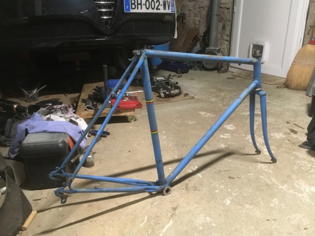

    Alors voilà, j'ai ce cadre course qui traine dans la cave depuis un bon moment. C'est un cadre 3 tubes Reynolds 531, avec un morceau de cornouiller dans la fourche, équipé de manière tout à fait classique: Simplex SX500 derrière et Huret machin-chose devant, boîtier de pédalier stronglight et pédalier double 49D, pédales Atom 700, Mafac Racer, potence Philippe, selle cuir Brooks, avec des garde-boues Bluemels et un porte-paquet à l'avant. Le tout date de la deuxième moitié des années 70.
    Bernard Carré qui n'en est pas un mais c'est peut-être un Lejeune P5282610
    Bernard Carré qui n'en est pas un mais c'est peut-être un Lejeune P5282612
    Bernard Carré qui n'en est pas un mais c'est peut-être un Lejeune P5282611
    Le cadre est étiquetté Bernard Carré, mais n'a pas les fameuses feuilles de saule sur les haubans. Un petit sondage sur TTV m'a redirigé vers Lejeune, et certains points coincident: les raccords tout d'abord, les pattes Campa, et surtout la butée de frein arrière brasée sur le serrage de selle.

    Je vais donc remonter ce cadre avec un maximum de pièces d'origine plus ce que je trouve en stock, pour un budget mini et un look rat's propre à faire fuir n'importe quel zonard en manque de moyen de transport (un cadavre de pigeon coincé dans les rayons serait un plus). La seule grosse dépense sera une paire de pneus cyclocross pour tâter du caillou quand l'envie se fait sentir.
    On va aller au minimum, le cadre sera légèrement poncé pour enlever les aspérités, et ensuite j'hésite: soit polir finement pour avoir du brillant et laisser tel quel (il est stocké à l'abri), soit appliquer un vernis brillant bicomposant, mais je gonfle la note de 20 euros.
    Les consommables seront changés tout de même, câbles et gaines, guidoline. Je ne sais pas si on peut trouver de la guidoline grunge.
    Je garde les Mafac Racer, les leviers de freins Mafac et le dérailleur arrière Simplex (il y en a à la pelle à l'atelier asso en cas de casse). A l'avant j'ai du Huret un peu plus propre, ou un Falcon qui m'a toujours satisfait.
    Je changerai les leviers de vitesse Simplex en plastique pour du métallique, je les trouve trop mous (et laids). J'ai du Simplex SJ alu, du Criterium, du Huret Allvit. Que l'embarras du choix. Le Simplex SJ est 30 grammes plus léger que le Criterium, c'est pas rien. Idéalement j'aurais bien vu des leviers sur potence ou en bout de cintre, mais ça va encore gonfler la note.
    Par simplicité je voudrais rester en pédalier double, et puis le 49D est plutôt stylé. Mais il me faut vérifier ce que j'ai comme plateaux 49D/TA en stock. Le petit plateau de 42 dents n'est pas adapté à mes genoux face aux dénivelés du Finistère. Je verrais bien du 48-36 ou un truc du genre. Je partirai sinon sur un Stronglight 99 en 50-40-30. Le dérailleur Falcon encaisse le triple sans sourciller, mais je devrai trouver un nouvel axe de pédalier.
    Enfin je ne remonterai pas les garde-boues, ça ne passera pas avec des gros pneus. Reste à espérer qu'il ne pleuve pas trop à Brest. Pour 2023, on est sur la bonne voie, une bonne sécheresse s'annonce déjà.
    Première étape, dégrossir au papier de verre 2000 les chancres de rouille pour lisser un peu tout ça. Opération effectuée hier soir qui s'est, ma foi, fort bien passée.

    Cela ressemble à deux gouttes d'eau à un Lejeune effectivement au niveau du cadre mais aussi à un Blocher. salut!
    J'ai eu un Lejeune de 77

    J'ai un vieux Lejeune a la maison aussi... même pattes, butée de frein, guide de gaine de derailleur...
    Provenance certaine, grange d'un local d'une équipe (régionale?) sponsorisée par Lejeune...
    Mais... un rapport entre B Carré et Lejeune ?! (Le mien arbore de fières feuilles de saule.)

    Je crois qu'il ne faut pas se prendre la tête et imaginer des accords commerciaux entre LEJEUNE et CARRE. Dans la France de cette époque les choses étaient beaucoup plus simple. Un client de CARRE lui a amené son LEJEUNE pour le faire réémailler, et CARRE a apposé ses autocollants dessus.
    Mon vélociste Jo LAMANT vendait des LEJEUNE mais leur amenait aussi des cadres à réémailler sur lesquels il apposait sa marque.
    BERTIN réémaillait aussi à la demande de certains VELOCISTE. J'ai eu un PINARELLO maquillé en BERTIN.
    A cette époque là les cyclistes se foutaient royalement de la marque de leur vélo, ils lui demandaient surtout d'être performant.

    Oui j'ai un PX10 qui était estampillé Gitane, ce qui nous avait donné quelques maux de crâne à l'époque pour comprendre de quoi il s'agissait. Autant j'ai remis le PX10 dans sa livrée d'origine (la peinture "Gitane" était ruinée), ce vélo je souhaite le laisser tel quel. Ce ré-émaillage (ou simple ré-étiquettage) fait partie de son histoire.
