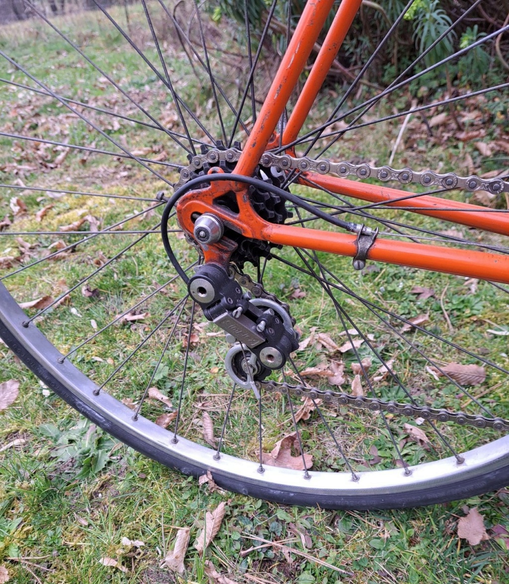

    Ce vélo m'a été offert par mon grand-père (qui venait déjà dans acheter un) vers la fin des années 70.
    J'avais fait une première transformation pas très heureuse (vous jugerez) mais la chaine YouTube de Frédéric G. et le forum VV à Gogo m'ont convaincu de me remettre à l'ouvrage.
    Le Bourrounet de mon adolescence Princi12
    Le Bourrounet de mon adolescence Princi13
    Le Bourrounet de mon adolescence Dzorai14
    Le Bourrounet de mon adolescence Pzodal10
    J'avais mis un cintre droit, un dérailleur avant Shimano Tourney et un pédalier Stronglight.
    Après réflexion , j'ai remis un cintre de course avec des freins à double commande Weinmann, un pédalier triple plateau
    TA et un dérailleur avant Sachs-Huret
    Le Bourrounet de mon adolescence 20230315
    Le Bourrounet de mon adolescence 20230316
    Le Bourrounet de mon adolescence 20230317
    J'attends les cache-poussière pour le pédalier et les cale-pieds (après un bon nettoyage des pédales) .
    Je vais aussi reprendre l'arrêt du ruban de cintre avec du ruban adhésif marron.
    Tout conseil est bienvenu !

    J'aurais remis un dérailleur avant Simplex pour harmoniser l'ensemble....sinon bravo suuper! chapeau!
    Il est en reynolds 531 ?

    Pour le dérailleur Simplex, c’était prévu mais au moment de le monter je me suis aperçu que la partie plastique était fendue !

    Le cadre est effectivement en Reynolds 531.

    De ces dérailleurs tu en trouve sur leboncoin , ou ici , il faut demander héhéhé! .
    En 531 , ils étaient rare ! bravo!

    En fouillant dans mes stocks, j'ai retrouvé un dérailleur avant Simplex compatible avec un triple plateau !
    J'ai reçu les cache-poussières et ..... J'ai repris la guidoline , bon j'ai encore des progrès à faire mais  j'ai déjà compris que je n’exerçais pas une tension assez forte lors de la pose.
    Il y a une erreur(s), qui la trouvera ?

    Message  Lefred11 Ven 10 Mar - 19:11
    Attention, la guidoline n'est pas taillée dans le bon sens au ras de la potence.
    Toujours diriger le ciseau vers la potence.

    Effectivement, le coup de ciseau n'est pas bon, mais il y a une autre erreur plus difficile à voir peut-être ...
    Le passage des câbles est original Smile

    Les bidules de réglages des freins un poil modernes

    Je donne la réponse (facile, c'est moi qui a fait la bourde) : Côté droit la guidoline est montée à l'envers .

    Suite aux conseils avisés et remarques pertinentes, j'ai repris la guidoline à droite, le passage des gaines et les tendeurs de freins.
    Jugez plutôt:
