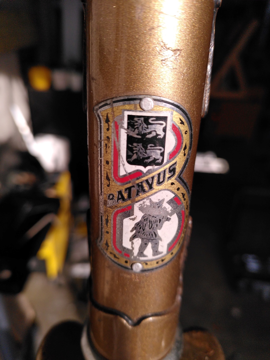

    Mon père avait acheté ce Batavus demi course d'occasion dans les années 70 :
    Renovation  batavus course (années 70) Img_2010
    Je l'utilise depuis que je suis assez grand pour aller dessus, soit une bonne vingtaine d'années. A l'époque c'etait juste un vieux velo ringard, mais j'ai toujours eu du plaisir a le rouler.

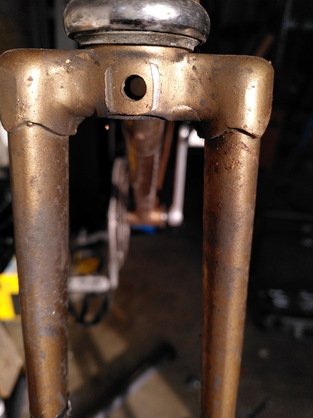

    Mais voilà, apres près de cinquante ans (j'arrive pas a savoir son année, sous le cadre est écrit 7275), le cadre est fortement rouillé, la roue arrière est carrée, la selle cassée, l'axe de pédalier tordu, les freins déréglés, ...

    Donc il me fallait prendre une décision. S'agissant d'un demi-course il n'y avait pas lieu de tenter de le restaurer dans son jus, il n'est pas assez prestigieux pour ça et les composants trop bas de gamme pour se casser la tête. Mais ce vélo a quand même pour moi une histoire, alors j'ai décidé de le garder et de le renover, plutôt que d'en acheter un nouveau.
    Je suis donc parti pour le moderniser, en partant du concept d'un vélo polyvalent orienté route. L'idée n'est pas non plus d'en faire un vélo moderne, mais de garder de ce qui fait sa personnalité : vitesses au cadre, 12 vitesses, freins sur jantes, et bien sur cadre acier...

    Le but premier était de supprimer la rouille et de le protéger pour le future. Je l'ai donc fait sabler, la rouille n'étant pas encore trop profonde, ça devait suffir pour tout enlever. J'ai profité de cette étape pour ajouter deux fixations pour porte gourde, il en etait totalement démunis de base :
    Renovation  batavus course (années 70) Img_2015
    Je voulais aussi le faire thermolaquer pour ralentir le retour de la rouille. Je voulais garder le brun comme couleur de cadre, mais en plus clair, je trouvais le brun original trop lourd, surtout avec les périphérique noirs.
    Ben j'ai découvert que le nuancier RAL est très limité, et que le brun clair c'est un enfer à trouver. J'ai dû eplucher plusieurs nuanciers pour enfin trouver quelque chose de s'approchant. Au final j'ai dû le thermolaquer d'une couleur neutre (ils n'avaient que les couleur RAL a disposition), et le repeindre a la bombe dessus:
    Renovation  batavus course (années 70) Img_2016
    Je suis plutôt content de la couleur, mais la peinture a la bombe semble assez fragile. Au moins le cadre et la fourche sont bien protégés de la rouille, ce qui etait quand même l'objectif premier du projet.
