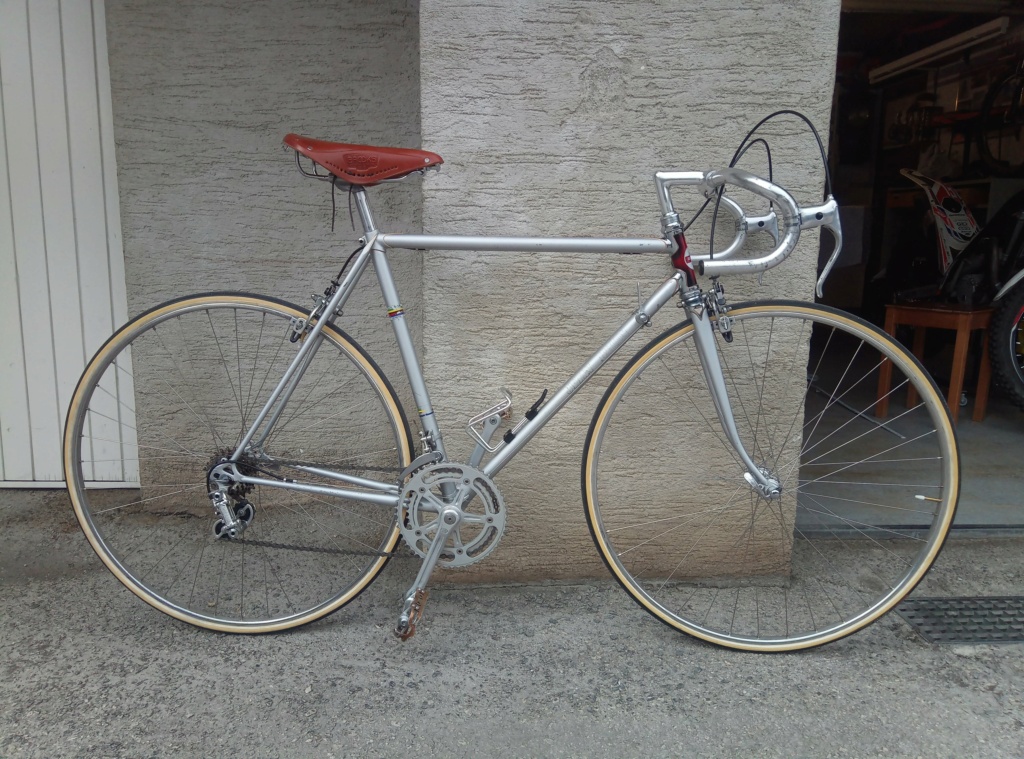

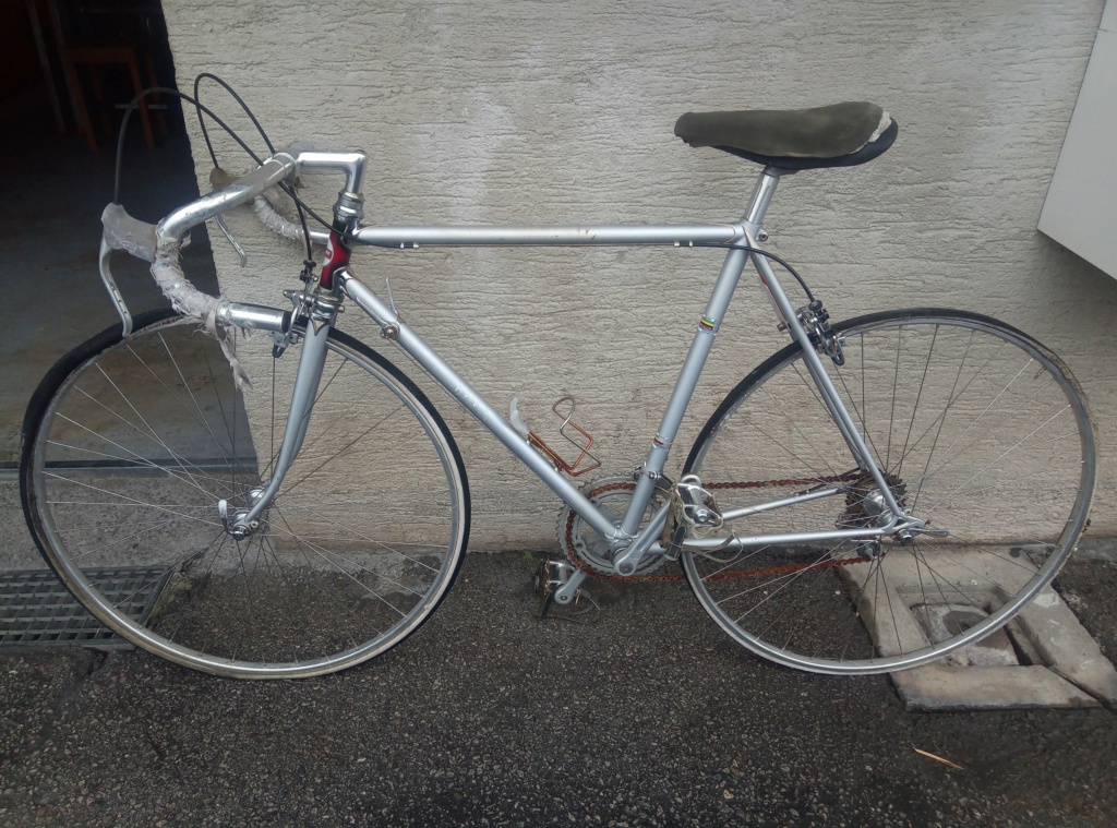

    Bonjour voici mon Jean Brun que je suis entrain de rénover.
    1ère image lors de son arrivée chez moi.
    Vélo de course Jean Brun 75/80 Jeanbr11
    Ici le gros du travail est fait.
    Vélo de course Jean Brun 75/80 Jean_b12
    La plaquette jean Brun Genève.
    Vélo de course Jean Brun 75/80 Jean_b11
    Il me manque les autocollant blanc latéraux , mais une demande à était passée auprés du magasin de genàve qui existe toujours.
    Ci dessous les caractéristiques:
    Marque: Jean Brun N° de cadre 130040.
    Couleur Gris avec le tube direction dégradé noir sur rouge avec des petits filets or.
    Fabriqué en suisse
    Assemblé par le magasin Jean Brun à la place du cirque Genève
    Cadre acier (possible Reynold 531) fabriqué par Cilo.
    Possible version course car selon un copain qui à un musée. Si les embouts en dessous et en dessus des cuvettes des roulements de frouche étaient chromés.
    Dimensions :
    Tube horizontale: Axe tube de direction à axe tube selle  55cm, diamètre externe 26mm.
    Tube diagonale:  Axe tube de direction à  axe pédalier 61cm, diamètre externe 28mm
    Tube selle:  Sommet tube à axe pédalier 54cm, diamètre interne 26,6mm et 28mm externe.
    Tube de direction: Longueur 11cm diamètre externe 32mm.
    Haubans:  Axe tube selle à l'emplacement centrale de la roue 51cm, diamètres haut 14,7mm bas 12,10mm
    Bases: Axe pédalier à l'emplacement centrale de la roue 51cm, diamètres 23mm coté pédalier  12mm fin.
    Fourche: pas encore mesurée.
    Roulements de direction: 23 billes dessus et idem dessous.
    Equipements:
    Potence 3TTT italy longueur 95 diamètre 22,2mm
    Guidon 3TTT mod. Grand prix  T.d.F 42.Selle:
    Leviers de frein Weinmann.
    Leviers de vitesse Campagnolo sur collier de cadre 28mm.
    Etriers de frein avant:  Weinmann 605
    Etriers de frein arrière:  Weinmann 605
    Patins de freins: Weinmann
    Tige de selle: SR J-77 Diamètre 26,6mm Fixation selle SR Laprade.
    Selle: Brooks B17 carved .
    Dérailleur avant:  Campagnolo sur collier de cadre 28mm.
    Dérailleur arrière:  Campagnolo Nuovo Record. Patent 78.
    Pédalier:  Royal, manivelles longueur 170mm.
    Chaine: Shimano CN-HG40 avec raccord quick-link.
    Cale-pieds: Christophe avec sangles cuir.
    Petit plateau:  42 dents Royal SR LA-5.
    Grand plateau:  52 dents Royal SR LA-5.
    Axe pédalier: Royal SR R-68.
    Cages roulements:  SAKAE 35 Xpi.
    Pédales: SR SP100BL  83a et 86c.
    Roues:
    Moyeu avant: Campagnolo Record petite collerette.
    Moyeu arrière: Campagnolo Record petite collerette.
    Cassette: Shimano Dura ace 6 vitesses 14-16-18-20-22-24.
    Jantes:  aluminium à boyaux 28 pouces 700 (à préciser).
    Boyau Continental Giro  28X22.
    Serrages rapides:
    Avant: Campagnolo.
    Arrière: Campagnolo.
    Annotations
    Sous le boitier du pédalier N° 130040
    Dessous la boite du pédalier gauche "46" et droite "54"
    Devant le tube de selle "72"
    Derrière le tube de direction en haut "72" , en bas "61".
    A l'avant de la fourche "BCM"
    Sous le tube horizontal à l'avant "BCM" entouré d'un carré.
    Sur les fixation des roues avant et arrière "BREV. CAMPAGNOLO".
    Voilà pour la guidoline j'hésite, et aussi pour les protections des 2 poignées de freins.
    Salutations

    Bonjour Pierrot, très joli modèle, mais il y a un mais : tu as oublié de nous donner le diamètre des billes des roulements ....lol!
    Je plaisante héhéhé!
    Trop de détails tue la lisibilité. innocent

    chapeau! Très joli, juste le cintre à baisser un peu pour l'esthetique, même si, comme toi, je me sens mieux avec les cocottes plus hautes. suuper!
