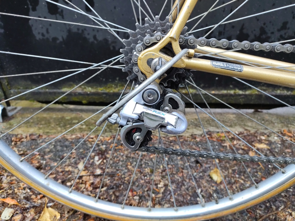

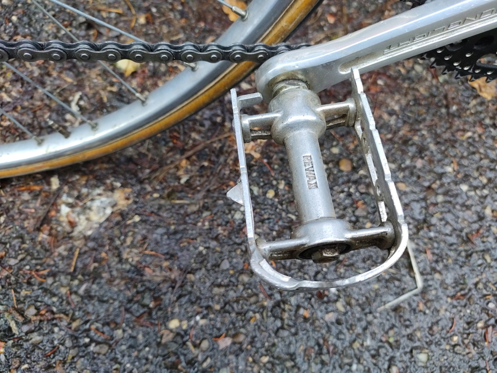

    Il ne semble pas avoir beaucoup servi, étrangement c'est le petit plateau le plus bouffé, a voir s'il ne faudra pas le remplacer. Tout le reste est présent et semble conforme à l 'origine. Le dérailleur arrière manque, mais j'en ai trouvé un de remplacement, plus grave c'est toute la roue avant qui a disparu et la j'ai pas. Moyeu Alpin, j'en ai un grande flasque en stock mais pas de bol c'est un petite flasque qu'il me faut, alors avis aux amateurs, si quelqu'un a ce moyeu en stock, je peux acheter ou échanger.

    Effectivement la roue avant est à remplacer. Le dérailleur arrière et la roue libre ne sont pas d'origine. Dommage.

    Le revoila apres un bon nettoyage en règle. Mauvaise surprise concernant l'axe de pédalier irrémediablement "bouffé" pour avoir tourné avec trop de jeu, je l'ai donc remplacé. Le pédalier en revanche n'est pas vraiment usé, contrairement a ce que je pensais. Les freins ont eu droit a un bon démontage et graissage, et bien sur un petit coup de belgom, les leviers ont été démontés et polis.

    En revanche, gros problème concernant la roue arrière, je pensais n'avoir qu'a remplacer la roue libre par une 6 vitesses mais le moyeu est bien prévu pour 5 vitesses, c'est a dire axe de 122mm alors que l'entraxe des bases est de 126, donc pour le moment, pas de solution pour le remettre sur la route, puisque je n'ai plus aucun moyeu en 6 vitesses. sgronf!
