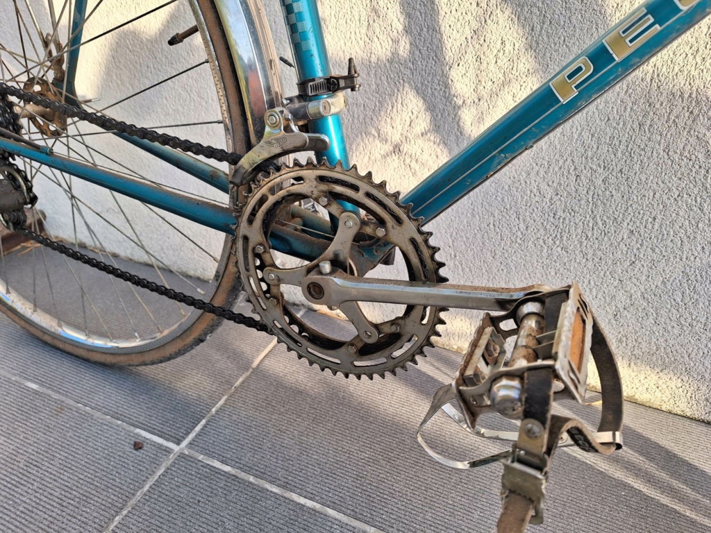

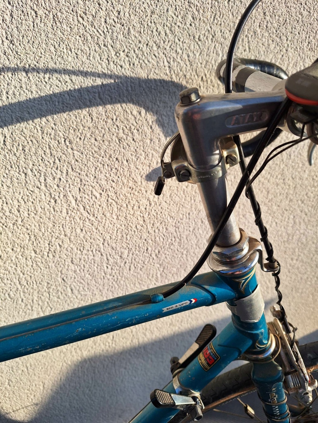

    Bonjour à tous, je vous propose d’identifier ce vélo Peugeot que j'ai hérité de mon Grand-Père. Il dispose d'un cadre 103 qui fait mention d'une série "Record du monde", freinage à tirage central Mafac, dérailleur arrière et avant Simplex, roue libre 5 vitesse, plateaux 40-50, garde boue avant et arrière avec éclairage, pneus 700c. Je vais le démonter entièrement afin de le nettoyer de fond en comble mais j'aimerais bien connaitre la référence de ce vélo ainsi que la date et éventuellement si il y en a qui ont quelques histoires sur ce type de vélo je suis preneur. Merci d'avance.

    Votre vélo est peut-être un PL 8 M de 1981.

    P8 de fin 1979 , il a les raccords de direction surligné avec liserés noir et or .
    Tu as la date sur les moyeux de roues , c'est un 1/2 course

    Est-ce que ces liserets sont dus à la série "Record du monde"? Je regarde ce soir si je vois des dates

    Non , ces liserés son spécifique à 1979.
    Records du monde , c'est de la pub peugeot , c'est tout

    J'ai trouvé une date 78 sur les jantesIdentification vélo Peugeot Record du Monde 20230610
    Je ne trouve aucune autre photo sur internet d'un velo avec ces liserets, peu de production ?

    Si si , il y en a , j'en ai 2 moi même,  sur Des vélos de ville et sur un course .
    Va voir sur bikeboom.peugeot. et sur peugeot show.
    PL 8 M 10vitesses
    Identification vélo Peugeot Record du Monde Peugeot_1979_French_Full_Brochure_Page11_BikeBoomPeugeot
    les roues sont de décembre 1978 , donc vélo construit en 79 chapeau!
