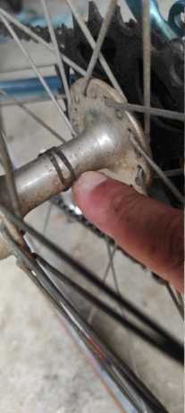

    Je le révise et j'ai une question. A quoi ça sert?!😳

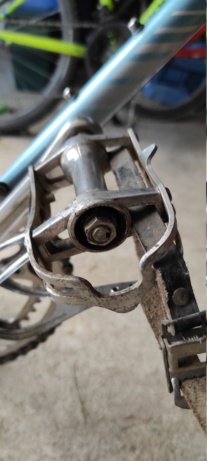

    Ensuite je voulais savoir si s'est compliqué de rouler en boyaux? Et si on retrouve de bouchon de pédale.?

    Sur la seconde, l'obturateur de l'orifice de graissage du moyeu : le faire tourner pour dégager l'orifice, insérer la pompe à graisse et en injecter une petite quantité, replacer l'obturateur, essuyer l'excédent de graisse de chaque côté du moyeu après quelques kms, et le tour est joué...

    Quant au bouchon de pédale, suffit de le remplacer par un bouchon de bouteille d'eau minérale + petite touche de peinture...

    Et je rajouterai même,  la bague sur le moyeu ne sert à rien car pas de trou dessous , j'en ai regarder une justement lundi , c'est une bague de "deco" .
    C'était surtout pour imiter les roues Campagnolo  bien plus cher que les shimano.

    de mon avis, vous êtes dans l'erreur: ces roues, bien que moins chères, ont un petit trou sous la bague. de là à ce que ce trou soit utile, y'a une large marge, la encore a mon avis... rek.

    PhilBid a écrit:Quant au bouchon de pédale, suffit de le remplacer par un bouchon de bouteille d'eau minérale + petite touche de peinture...
    je veux bien la marque, stp, parce que je n'ai pas encore trouvé la bonne taille. pas content
    MKS vend des cabochons neufs pour leurs pédales. Ça peut (ne pas) correspondre...
    de mémoire, ça ne vaut pas très cher.

    Eh bé , c'est bien la 1ere fois que je vois un trou sur un moyeu shimano  Shocked

    Je me cultive de plus en plus. Effectivement il y a un trou au milieu du moyeu. Sincèrement, il y rentre juste une aiguille. Démonter les cônes c'est plus efficace. Je vais vérifier la marque des pédales (JR de mémoire).

    Je vais regarder chez mks. J'ai regardé d'autre vélo ancien a bon prix (pour y prélever les pédales) mais il manque toujours les bouchons !

    au bout du couloir a écrit:
    je veux bien la marque, stp, parce que je n'ai pas encore trouvé la bonne taille. :snif:
    Pour cabochon de pédale de 20 mm => Vichy Celestins après découpe du bord exterieur jusqu'à la lèvre intérieure et petite chauffe avant mise en place.
    Phil
