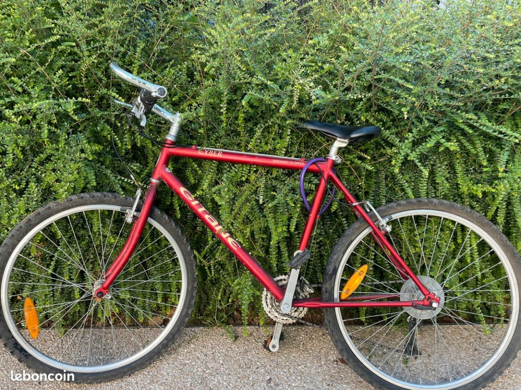

    Salut à tous
    J'ai donc actuellement un Triban 540 FB avec des pneus de 28mm de largeur et une selle Fizik Aliante mais au bout d'un an, depuis le début d'ailleurs, je le trouve trop fatiguant pour des balades au bord de Marne par exemple. Pour des trajets courts ça va, mais au bout de 20min je commence à souffrir.
    L'idée est donc de partit d'une base VTT en acier de qualité, ou VTC et l'améliorer au fur et à mesure. Je voudrais pouvoir l'équiper en porte bagages au moins, gardes-boues serait un plus vu qu'il me servirai également de velotaf!
    Je suis donc à l'affut sur le bonboncoin, je crois comprendre les différents types d'aciers par exemple, un peu moins les géométries des cadres.
    Là par exemple je suis tombé sur celui-ci, un Gitane Cyber. Je n'ai pas trouvé beaucoup d'informations dessus. En Cromoly d'après un sticker présent, dérailleur arrière STX RC, freins Promax, manettes sram 7v(?). Je l'ai vu, il faut changer les pneus, et d'après le proprio, tout le reste fonctionne!
    Cherche à monter un vélo polyvalent de tous les jours 8c373110

    hola gringo Ca me parait petit pour 1.83 comme tu dis dans ta présentation... Après dans l'esprit pourquoi pas car en ville un cintre plat et des gros pneus sont agréables, mais pour moi même en ville/velotaf je préfère un course vintage avec des pneus de 28

    Merci pour ton post Etienne37, t'as peut-être raison pour la taille et surtout, je ne veux d'un vélo encore trop petit. Je n'ai pas pu l’essayer convenablement car le pneus arrière était dégonflé.
