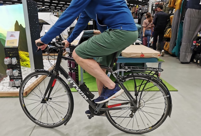

    Je suis passé chez décathlon pour m'acheter des poignées ergonomiques, les B'twin 500. Pas encore essayées, à par le chemin de retour, onc un peu tôt pour ajouter quelque chose. J'ai profité pour me faire prendre en photo sur le vélo :

    il me semble bien court ce vélo (mais c'est peut-être l'angle de la prise de vue), voire petit vue la sortie de tige de selle.

    Mouais, trop petit et/ou trop court.

    On dirait que tu l’as piqué à ton gamin glousser

    Yep la photo n'est pas des plus fiable, mais on dirait bien que ce vélo est trop petit. Du coup j'ai l'impression que la selle est trop haute pour compser, ce qui fait que tu te retrouve trop en appuis sur tes mains, avant bras.
    ça pourrait expliquer pas mal de tes problème. Et encore une fois tu as fait une dépense avant de savoir si il n'y avait pas un problème à régler à la source :p

    Photo qualité "atelier réparation vélo décath" et oui, vous confirmez ce que j'ai toujours soupçonné!!
