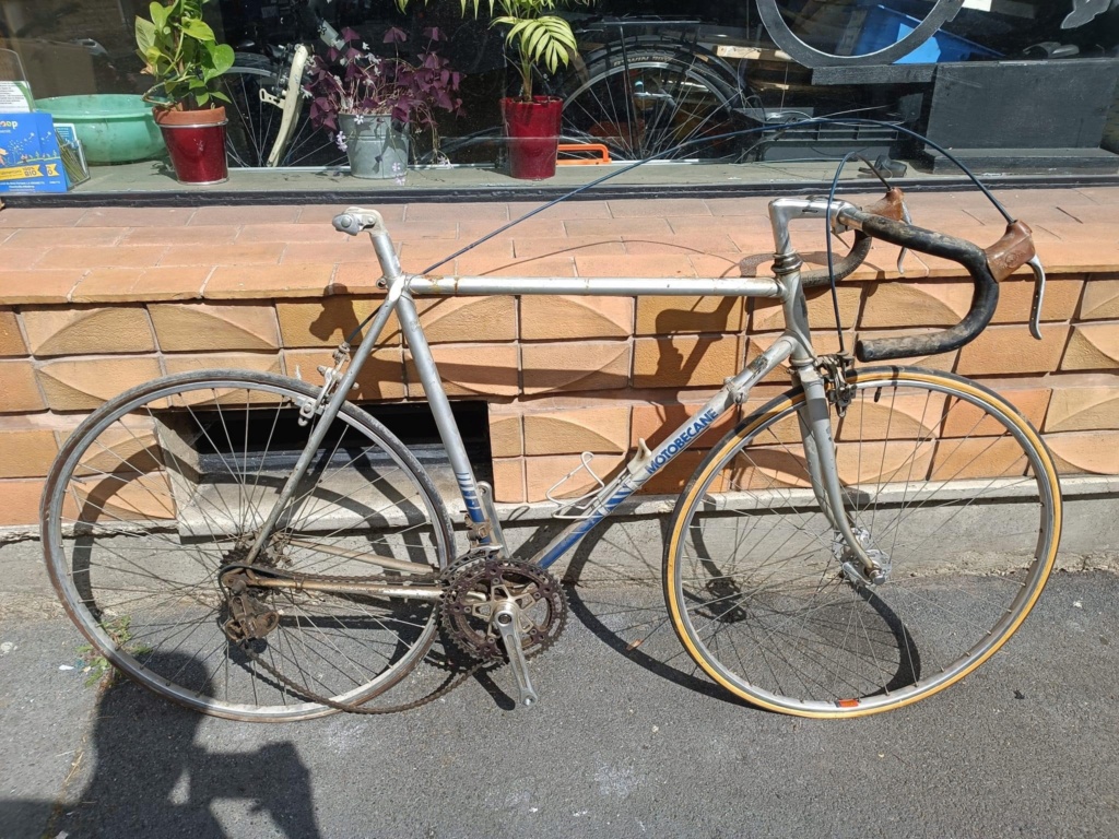

    Salut a tous ! Hier on ma fais don d’un motobecane gris en Reynolds 531 ( je vous avouerais que en motobecane je ne m’y connais pas trop )
    A première vu en cherchant un peu on dirait un c4…ensuite bah question équipement si on suit le catalogue les freins ne sont pas d’origine car monter la en weinmann 605 ( bonne came c’est déjà ça), par contre le reste a l’air cohérent et manque les roue a boyaux avec les fameux moyeux alpin 3000
    - tige de selle SR custom ( qui d’ailleurs je veux des conseils car elle est SOUDÉE AU CADRE grmfff! déjà tout essayer chauffer et tout ça marche pas et pas envie d’abimées le cadre
    -selle ideal 2001 (pas présent sur la photo)

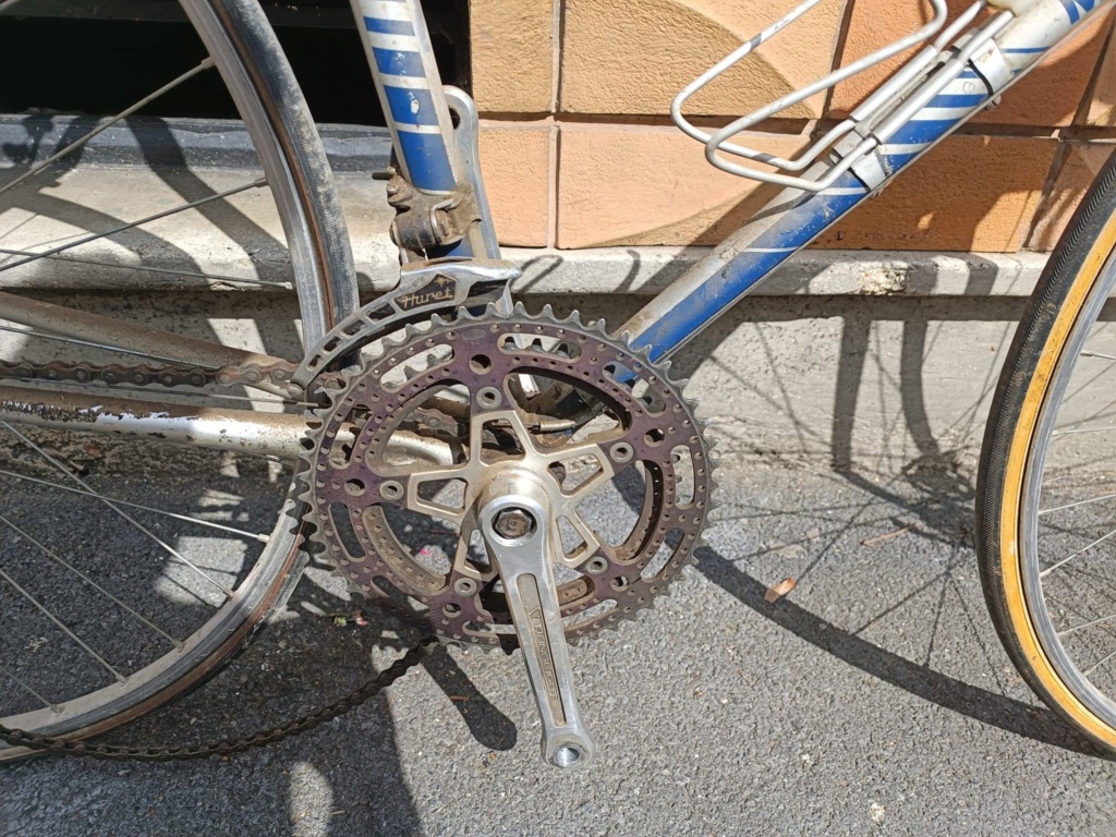

    Pédalier stronglight 105 bis anodisé noir, on sens la légèreté (mon dieux j’en suis déjà amoureux de ce pédalier)

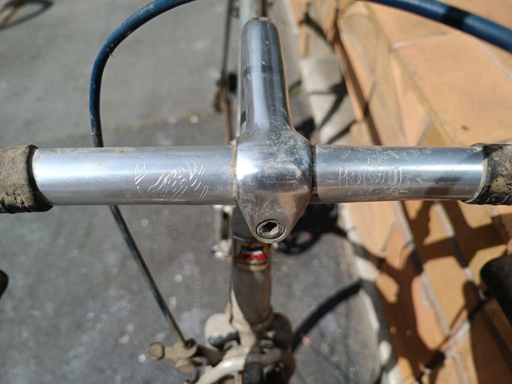

    -potence et guidon philippe professionnal
    -groupe complet huret anodisé noir pour celui arriere et le reste première fois que j’ai cela donc je pense challenger ?
    -jeux de direction lightrace
    Places aux photo
    Motobec c4 ??? 3bf2af10
    Motobec c4 ??? 6113c810
    Motobec c4 ??? 61988210
    Motobec c4 ??? 95995a10
    Motobec c4 ??? 1ed35d10
    Motobec c4 ??? 2924e210
    Apparemment au vu des marquages je dirait 1978 ?

    Pour la datation regarde les leviers et dérailleurs. Je penche pour fin 78 début 79. Dérailleurs Huret Success. Les freins d'origine sont les Weinmann.

    Klaus a écrit:Pour la datation regarde les leviers et dérailleurs. Je penche pour fin 78 début 79. Dérailleurs Huret Success. Les freins d'origine sont les Weinmann.
    D’accord je regarderais mais par contre les frein c’est pas du dural ?
    Motobec c4 ??? 895e5810
    milouzdu08
    milouzdu08
    Messages : 270
    Points : 368
    Motobec c4 ??? Empty Re: Motobec c4 ???
    Message  milouzdu08 Jeu 13 Juil - 20:39
    J’AI RIEN DIS donc les weinmann 605 anodisé present dessus sont bien d’origine ! J’ai du mal interpréter de ce que j’ai lu sorry ! Ah bah ça me reconforte qu’au final je nest que les roue pas d’origine

    Ce vélo est largement réparable, tu peux certainement en faire un super vélo.  innocent

    Humm... ça sent le C4,
    Sauvez ce vélo, sauvez le ....  Shocked
    ci dessous le miens (j'espère qu'il s'agit d'un C4 glousser )
    Motobec c4 ??? Img_1410

    C'est bien des C4 , j'ai la paire de roue en moyeux alpin si ça t'intéresse,  totalement d'origine et excellent état héhéhé!  suuper!

    Il me semble avoir vu, quand j'enquêtais sur mon TR2, que les passages de gaine brasés sont apparus pendant l'année 77.
    Mais peut être pas sur tout les modèles.(?)
    Messages : 19026
    Points : 20989
    Message  MAFAC 2000 Ven 14 Juil - 8:55
    Il me semble 1978 pour les serie PRO et 79 pour les grandes séries .

    On dirait bien que c'est déjà un insert fileté riveté dans l'guidon. Si le filetage est pas trop foireux, tu peux, à l'aide d'un boulon et d'une rondelle, lui remettre un peu de pression pour qu'il ne tourne plus dans son trou.

    Pour ce qui est de l’insert c’était bien un insert fileté qui avec le temps tournait sur lui-même donc je l’ai retiré et j’ai commandé des inserts du bon diamètre ( d’ailleurs la guido hutchinson j’avais peur de l’enlever et l’abîmer…est bien finalement nickel)

    Petite activée du dimanche j’ai reussi a remettre un insert du coup remontage de la guidoline qui va bien et des poignées de frein lol! jaime!

    Un insert en nalu ?

    Shimagnolov a écrit:Un insert en nalu ?
    Oui oui
